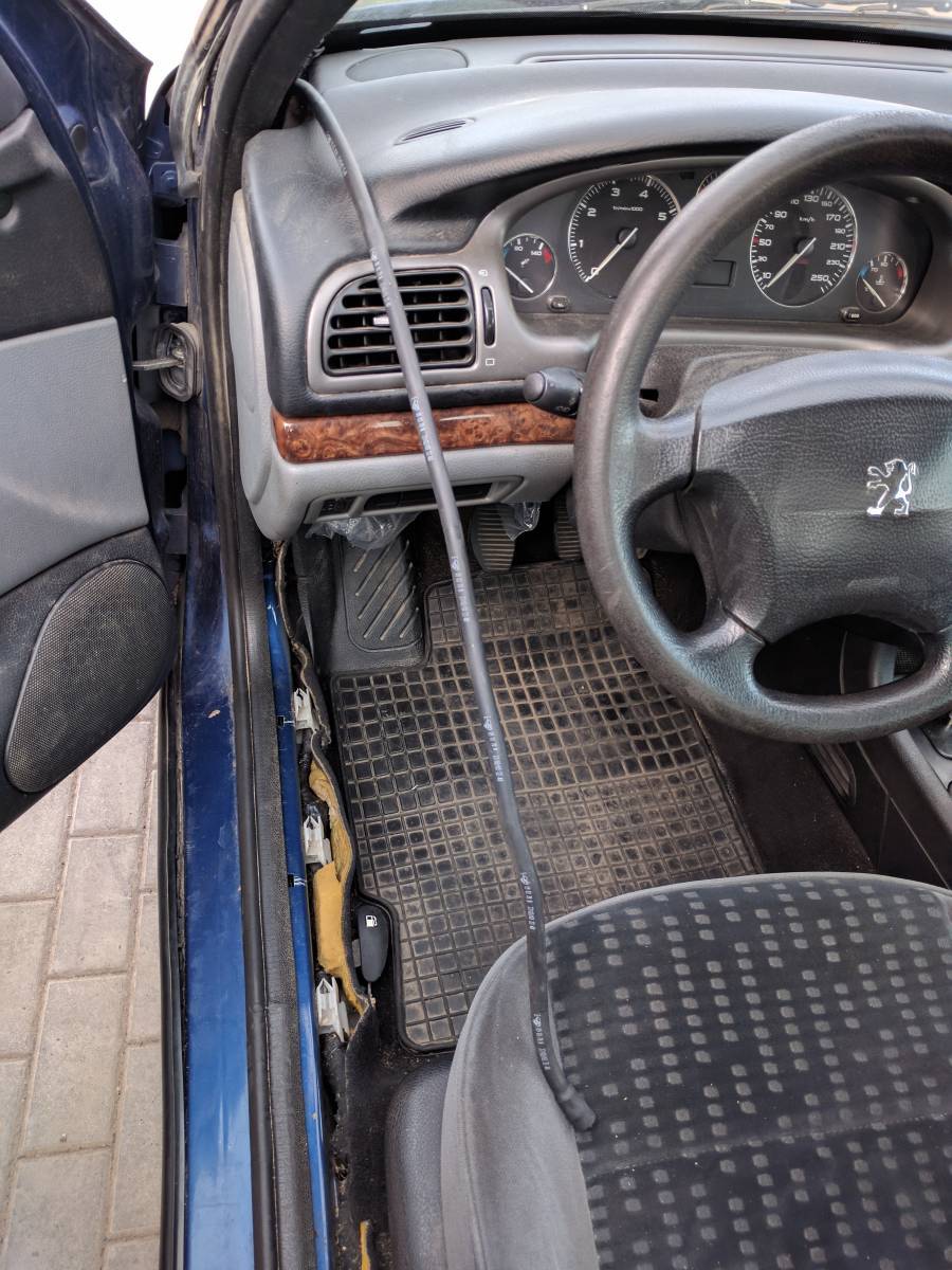

Хелп. 406 с люком.  вода под ногами водителя и пассажира. все точно так же как описывали постами выше..  пытался прочистить проволокой 1м  и упирается...  с одной стороны даже порвал переходник трубки в месте где она уходит  под стекло(((    раньше при резких поворотах руля  было ощущение что я в аквариуме.. журчание воды под лобовым.   дренажные отверстия в крыльях которые свободны..    в порогах дренаж прочищен.   пробовал снимать дренажный шланг с люка и заливать туда воду..  получалось что вода уходит  а потом сочится из под лобового.. но не из конкретного отверстия.. а через несколько швов..  так как бы метал на метал накладывается.. ..  помогите разобраться пожалуйста..   где внизу найти выход этих дренажных трубок !!???

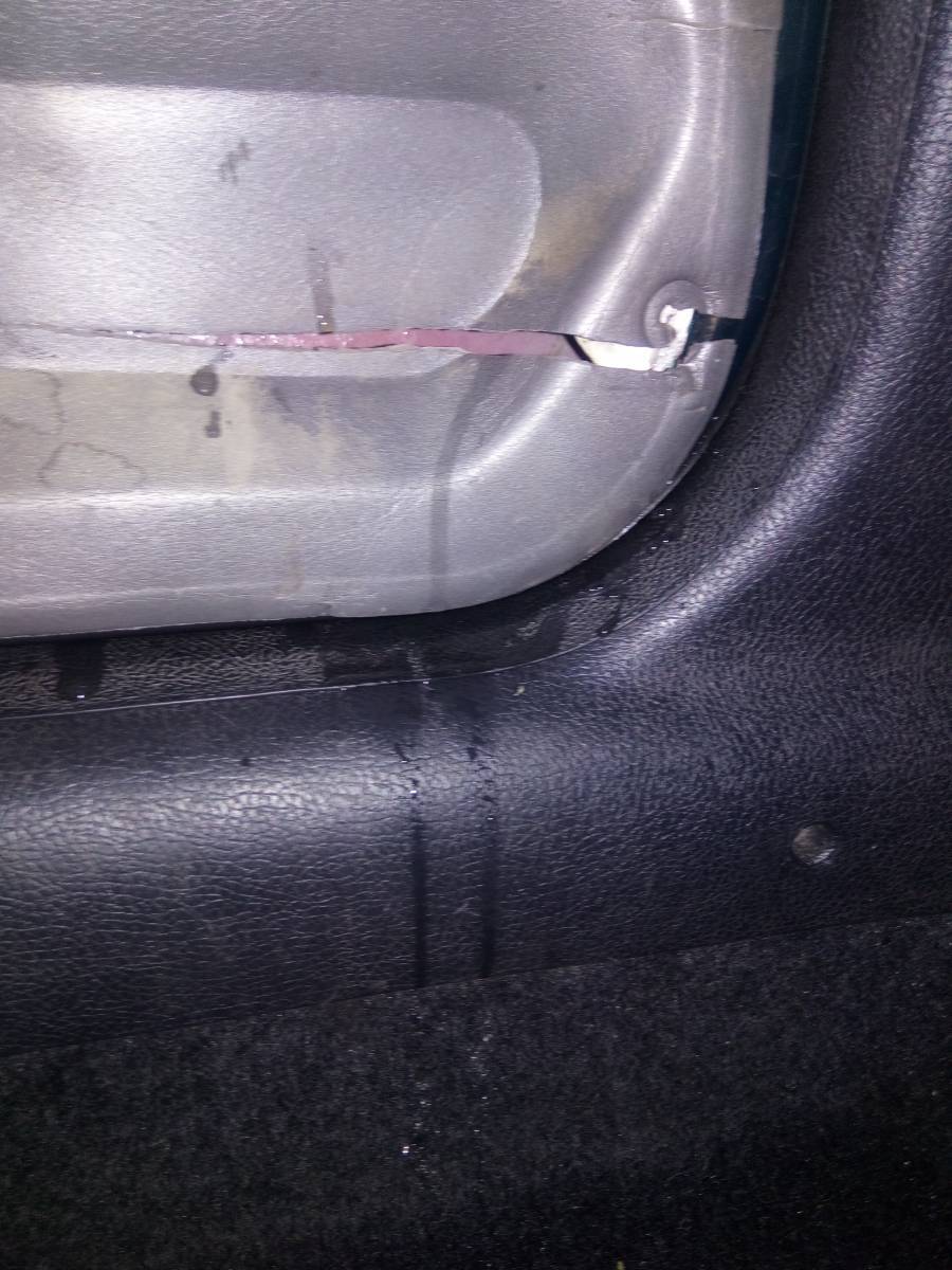

Народ, всем привет. Нужны советы. После вчерашнего славного минского дождика обнаружил плавающий в воде коврик заднего пассажира слева. При этом судя по следу, вода стекала по пластиковой накладке порога не наружу, а прямо в ноги пассажира, ориентировочно по центру под нижней частью дверной карты (надеюсь понятно объяснил). Отсюда вопрос - как вода там оказывается? Почему она не течёт наружу, а переливается фактически через пластиковую накладку и только в одном месте? При этом не понятно, как вода попадает на накладку, т.к. по контуру уплотнительной резинки двери сухо, дверная карта тоже сухая. Фактически, дверная уплотнительная резинка чуть выше накладки порога, теоретически прижимется дверью в нижней части проёма к самой накладке. Но как вода там появляется, не могу разобраться. Если бы была проблема с пропусканием воды через стекло во внутрь двери, так ведь в двери есть сливные отверстия, они чисты. Непонятно. Кто что подскажет?
У меня было так же. Все перепроверил. Но так и не понял откуда течет. Причем, если обработать уплотнители силиконовой смазкой, то течь существенно уменшается. Долго я с ней воевал. Полностью решил проблему проклейкой шумоизоляции под дверной картой левой задней двери(белая такая, наподобии подложки под ламинат). Она у меня снизу была отклеена. Похоже, что сливается изнутри двери медленее, чем наливается, вот и переливается через буртик двери.

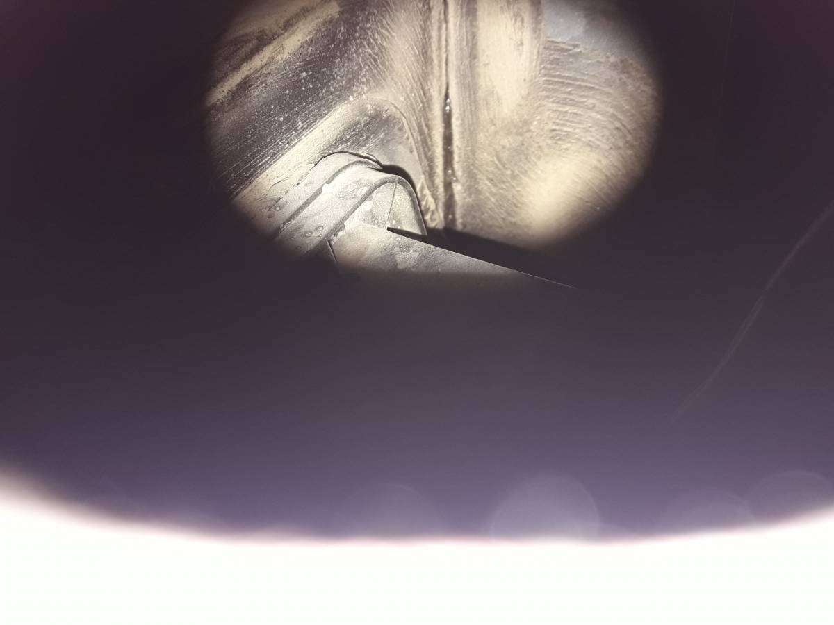

Снял обшивку двери. Снаружи вылил ведро воды. Итог - на фото. Не понимаю, как вода там оказывается. На фото видно, что вода идёт в разрыве шумки, при чём в нижней её части. Как она там появляется, если в самой двери, на нижней её части внутри, сухо? Изнутри верхняя (над разрывом) часть шумки сухая. Откуда вода берётся ни нижней её части, ещё не выяснил. Уплотнитель стекла изнутри двери воду не пропускает. После открытия двери видны потёки воды по торцу, в районе фиксатора (он внутри двери тоже мокрый). Что и как заклеить? Я не уверен, что когда склею разрыв шумки и приклею её к двери, проблема уйдёт.

У меня было так же. Вот эта шумка должна быть покругу приклеена к двери. Разрыв заклей. Я себе так делал. Проблема решилась. Герметично приклей шумку и заклей разрыв(обвел на фото).
Шумку склеил в местах разрывов армированным скотчем и наклеил её на силиконовый герметик. Посмотрим, как оно себя покажет. Спасибо за совет.
Всем привет. Вот такая беда, хоть деньги бери и корабли пускай по этому морю. Коврик прям плыл и сантиметров 5 воды под ногами переднего пассажира. Почитав ветку, прошелся герметиком по контуру пластмассовой этой штуки, в которую фильтр салона вставляется, не помогло. Пытался проволокой с люка отверстие прочистить, стопорит где-то, как у кого-то было в ветке написано, боюсь сильнее сунуть, чтоб не повредить чего. Может поможете кто чем может. Вода стекает с самого правого края панели на накладку порога и в салон, на фото видно.

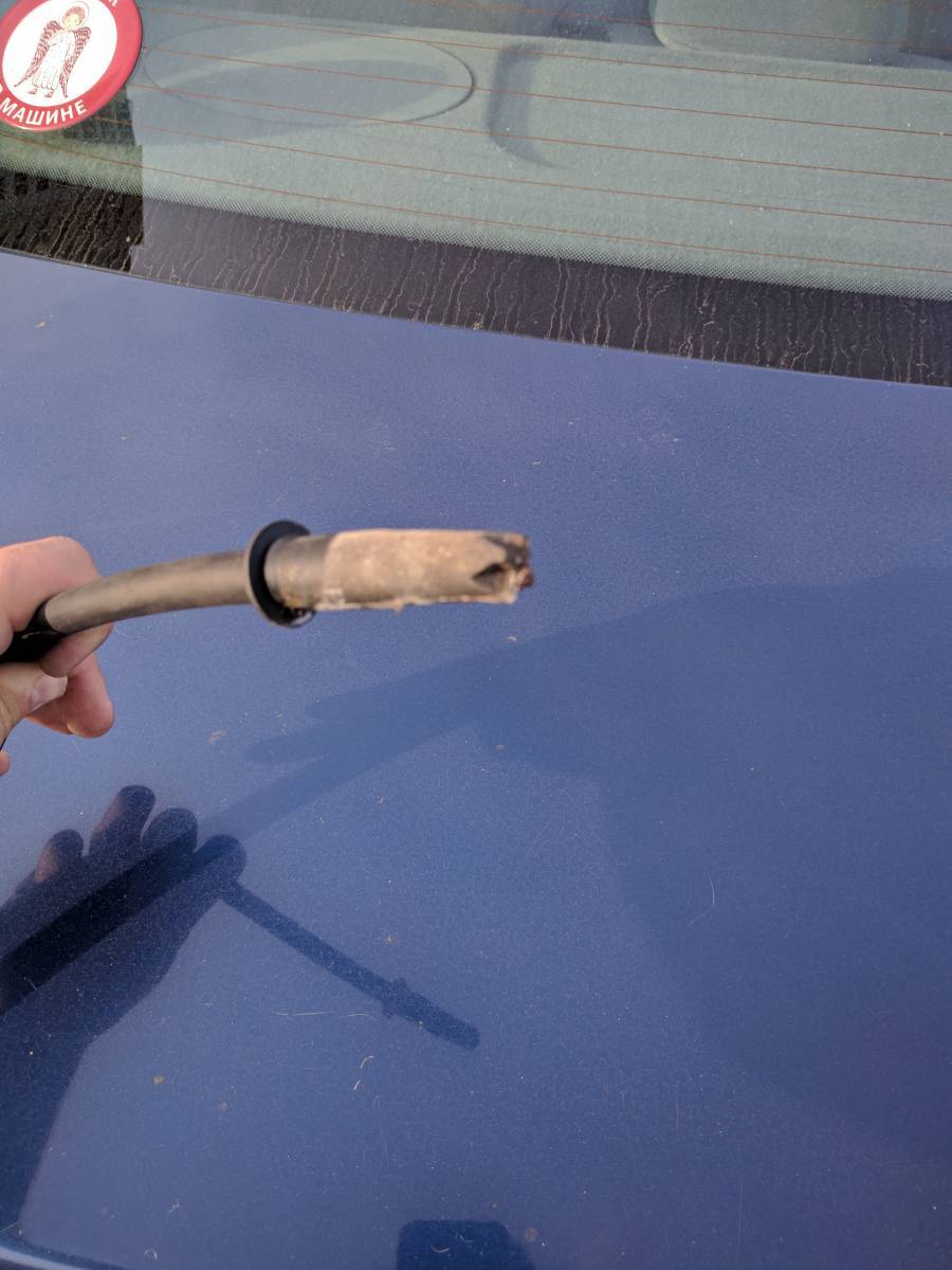

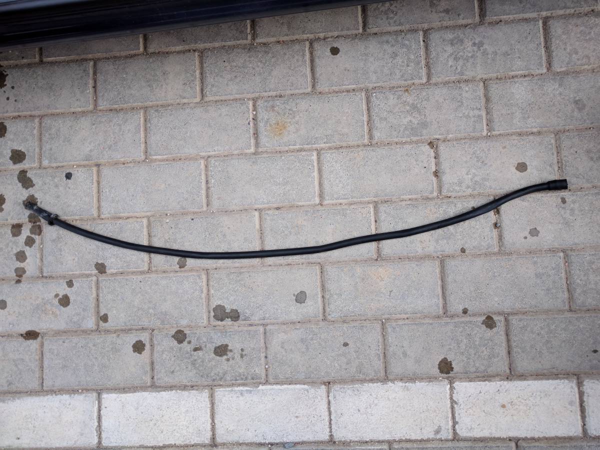

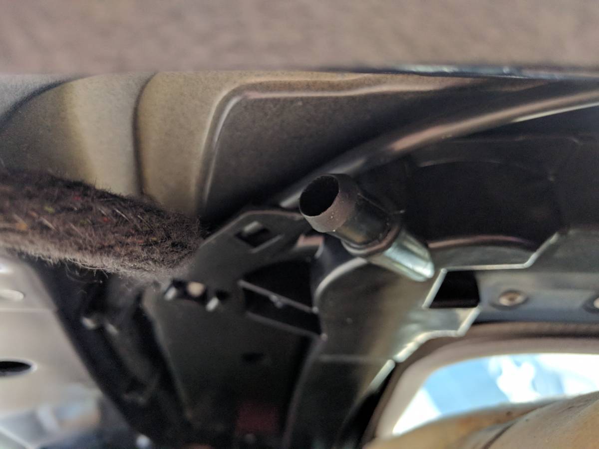

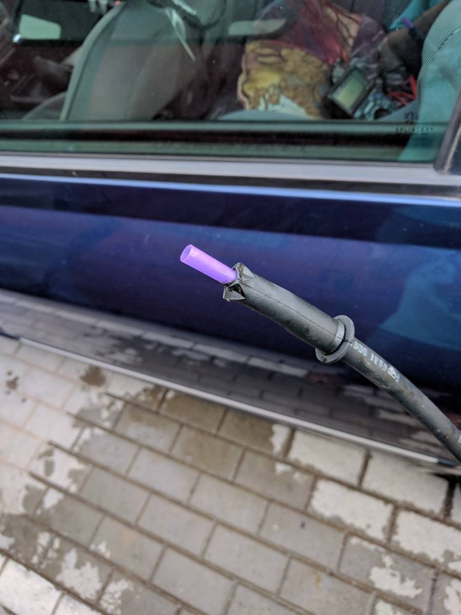

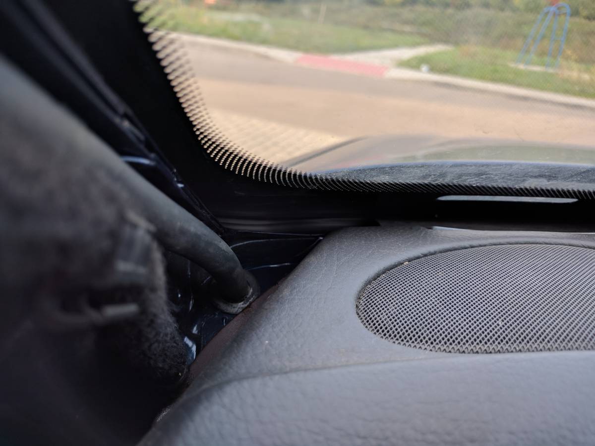

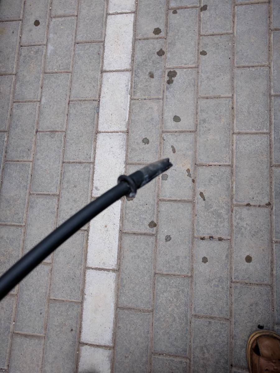

Всем, доброго времени суток, увжаемые автолюбители! Хотел бы с вами поделиться такой проблемой как течь воды в салон. У меня была течь ровно там, где педаль сцепления, машина Пежо 406, с люком (это важно)! 3 года я просто приподнимал кавролин и убирал влагу с помощью газет, а в последнее время уже практически после каждого дождя под ногами образовывалась лужа, вода капала уже прямо на голову с потолка! А посему расскажу как я поборол эту напасть!   Всё дело оказалось в забитых дренажных шлангах, идущих от люка и уходящих по стойкам в ланжерон! Итак: 1. Снимаем боковую стойку, она на защелках, видим резиновый шланг. 2. Частично снимаем обивку потолка, сбоку видим шланг, одетый на штуцер, снимаем его, выливаем всю воду. 3. Далее в самом углу слева от руля вынимаем другой конец шланга, видим патрубок, он на 10 см вставлен в ланжерон. 4. После этого тщательно прочищаем его, промываем - у меня был забит грязью по полной программе. 5. Ставим все на место. Со стороны пассажира проделываем пункт 1-5 аналогично. И вуаля!! Моей радости не было предела, когда после очередного ливня у меня был сухой кавролин:cool2: Надеюсь эта информация окажется полезной всем автолюбителям со схожей проблемой! Спасибо! Фотки прилагаются)
3 часа назад, патроль сказал:
Ну вот зачем все копировать?
Я не копировал ничего, просто цитату добавил.
Спасибо тебе милый человек, как раз хотел сегодня идти разбирать всю шляпу, а тут как раз и пособие. В итоге разобрал я это все и вот, что получилось.....почистил все и собрал на место. Я практически уверен, что это из-за него текло по потолку, на стойки и в итоге в ноги пассажиру т.к налил в люк много воды, она перекатилась на водительскую сторону и т.к воды сразу много линул,то и оттуда она не успела в шланг слиться и в итоге потекла по стойке и в ноги водителю по порогу ровно также, как и с пассажирской стороны.
Выделяй необходимый участок текста и щелкай "Цитировать" А если пользоваться кнопкой цитировать, копируется вся информация с фотографиями.
