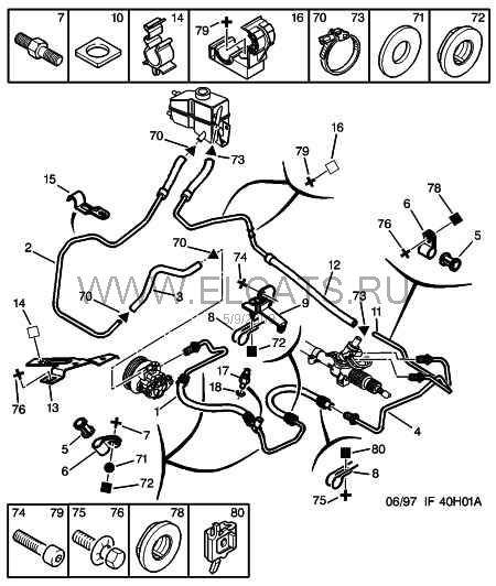

tranzit Опубликовано 8 июля, 2009 Жалоба Поделиться Опубликовано 8 июля, 2009 Это крестовина? если да-как её подтянуть можно?болтом под номером 1?..ещё девайса под 2 номером у меня нету.что это значит?.....у меня ощущается биение на гидроцилиндре.что вдоль рейки рулевой стоит.на нём ещё пакет какой-то зелёный(пыльник?).так вот.этот пакет порвался там где шток выходит.можно ли этот пакет поменять не снимая всю эту лабуду?Полазил по инету.вроде как этот гидроцилиндр что вдоль рейки стоит,и то что нету датчика на этой фигни под номером 2,является свидетельством того,что у меня гидроусилитель с постоянным давлением.ну это ладно.теперь этот пыльник.что на этом гидроцилиндре.меняется ли он? Ссылка на комментарий Поделиться на другие сайты Поделиться

M@rks406 Опубликовано 17 декабря, 2009 Жалоба Поделиться Опубликовано 17 декабря, 2009 Всем доброго дня! Возник неприятный момент, подтекает трубка №2 в неделю грамм на 50. Придёться менять трубку. Так вот вопрос: могу ли я вместо трубки№2 и шланга№3 постовить один цельный шланг(наскока я понял они низкого давления), если да, то какой шланг преминить? Зарание блогодарен! Ссылка на комментарий Поделиться на другие сайты Поделиться
Модератор Daiver Опубликовано 17 декабря, 2009 Модератор Жалоба Поделиться Опубликовано 17 декабря, 2009 В принципе, пойдет любой маслостойкийшланг подходящего диаметра. Хотя в идеале, поискать шланг специально для гидросистем. Ссылка на комментарий Поделиться на другие сайты Поделиться

M@rks406 Опубликовано 26 декабря, 2009 Жалоба Поделиться Опубликовано 26 декабря, 2009 Да блин, 140 как то многовато.140т. на сифе вообщем сделал, цена вопроса 30т. зо шланжик и часок в гораже. Ссылка на комментарий Поделиться на другие сайты Поделиться
