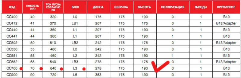

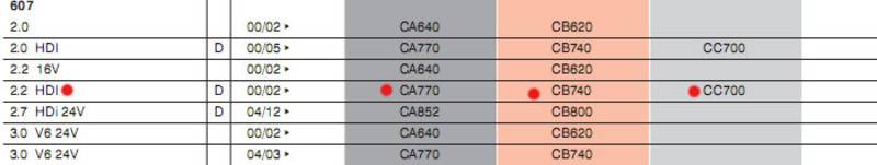

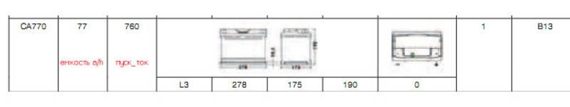

almondmarrow Опубликовано 11 декабря, 2010 Жалоба Поделиться Опубликовано 11 декабря, 2010 кто подскажет какой нужен аккум пежо 607 2.2 HDi 2000 года, емкость, стартовый ток и все такое и какая контора полудше будет? СПАСИБО!!!!!!!!!!!!!В общем для такого авто по каталогу польской CENTRA (группа концерна EXIDE) подойдет аккум 760-680-700 по току пуска EN (в порядке убывания файл с ук моделей) емкостью где-то 74 Ам/Час. Ссылка на комментарий Поделиться на другие сайты Поделиться
