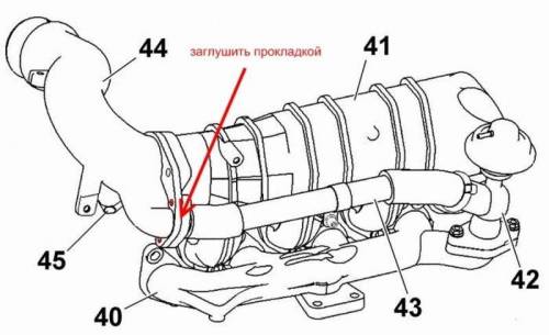

Поиск по форуму по ключевым словам: клапан егр - результатов не далМодель: Пежо 406 рестайлГод выпуска: 1999 - и старшеТип Топлива: HDiлюди подскажите кто знает как подобратся к клапану егр как его заглушить или прочистить??если возможно то в картинках))))--где что открутитьбуду очень признателен
'Евгеник' пасяб---ценный совет--небольшое уточнение---чтоб заглушить надо 2 болта открутить?тока не понимаю как это заглушит его по идее это должно быть герметичное соединениеа возможно его почистить? или смазкой какой типо wd 40 можно обработать???делал диагностику на бош дизель--сказали форсунки--датчики--все ок---также сказали по поводу дыма--скорей всего клапан егр (экологии) прихватило--снял с него трубку вакуумную--заткнул ее и вроде машина поехала лучше--на разгоне все ок
