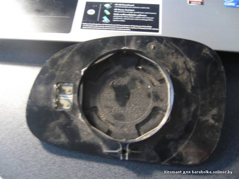

406 2/0 Опубликовано 26 июня, 2012 Жалоба Поделиться Опубликовано 26 июня, 2012 (изменено) а не в курсе стекляшка зеркала правого от деоеста подойдет к рестайлингу? просто обогрев сдох а тут нашлась стекляшка да с дорейста.но с подогревом она идет..фото с дореста в подогревом Изменено 26 июня, 2012 пользователем 406 2/0 Ссылка на комментарий Поделиться на другие сайты Поделиться
Limar Опубликовано 26 июня, 2012 Жалоба Поделиться Опубликовано 26 июня, 2012 У меня машина рестайл с подогревом и электрорегулировкой стекол. Крепеж стекла такой же как на фото. Ссылка на комментарий Поделиться на другие сайты Поделиться
АЛЕКСЕЙ Опубликовано 27 июня, 2012 Жалоба Поделиться Опубликовано 27 июня, 2012 визуально все так, но лучше сними, и посмотри затрата времени 5 минут, и все узнаешь Ссылка на комментарий Поделиться на другие сайты Поделиться
406 2/0 Опубликовано 27 июня, 2012 Жалоба Поделиться Опубликовано 27 июня, 2012 Да в курсе что 5 минут....просто ехать до негодолековато...визуально и я вижу что все одинаково вроде.. спасибо всем...ехать и сравнивать..) Ссылка на комментарий Поделиться на другие сайты Поделиться
Limar Опубликовано 27 июня, 2012 Жалоба Поделиться Опубликовано 27 июня, 2012 (изменено) Может это и мелочь , но обрати внимание на цвет зеркала - в рестайле оно голубоватое. Да и тип крепежа зеркала скорее всего зависит от типа регулировкии - ручное или электро. Все новые (китайские ) были под ручное то есть мне не подходили. Пришлось переклеивать на свою основу.. Изменено 27 июня, 2012 пользователем Limar Ссылка на комментарий Поделиться на другие сайты Поделиться
406 2/0 Опубликовано 27 июня, 2012 Жалоба Поделиться Опубликовано 27 июня, 2012 ога буду иметь ввиду! Ссылка на комментарий Поделиться на другие сайты Поделиться

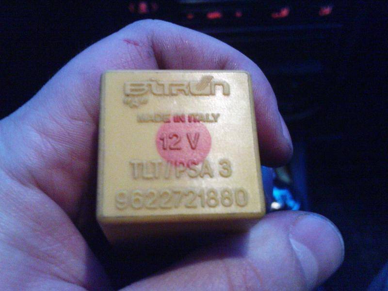

LEONNICK Опубликовано 17 февраля, 2013 Жалоба Поделиться Опубликовано 17 февраля, 2013 У меня сгорело реле обогрева. Долго искал - находилось в глубине за блоком предохранителей. Желто такое. Еле нашел - спасибо автору темы. Проблема - не могу найти заказной код этого реле. По тому коду, который на реле нанесен - экзист ничего не находит...Может кто-нить подскажет? Ссылка на комментарий Поделиться на другие сайты Поделиться
wrask Опубликовано 17 февраля, 2013 Жалоба Поделиться Опубликовано 17 февраля, 2013 Hити обогрева можно восстановить "Контактолом"?Я пробовал на днях 5 нитей восстановить контактолом, подождал как полагается сутки - эффекта ноль. Скорее всего нужно зачищать эти дорожки перед проклеиванием. Ссылка на комментарий Поделиться на другие сайты Поделиться
AlexelA Опубликовано 17 февраля, 2013 Жалоба Поделиться Опубликовано 17 февраля, 2013 Попробуй 6555 QK...Отправлено с моего U30GT-H через Tapatalk Ссылка на комментарий Поделиться на другие сайты Поделиться
LEONNICK Опубликовано 18 февраля, 2013 Жалоба Поделиться Опубликовано 18 февраля, 2013 Попробуй 6555 QK...Отправлено с моего U30GT-H через TapatalkПо этому номеру вроде оно. СпасибоТолько денег немереных стоит...Может есть заменители?Или мот кто знает где можно БУ купить? Ссылка на комментарий Поделиться на другие сайты Поделиться

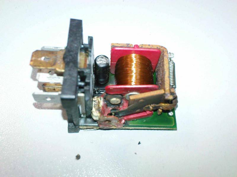

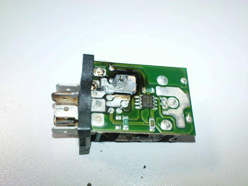

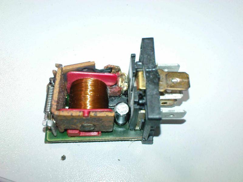

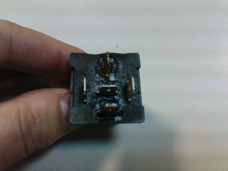

Вал Опубликовано 21 апреля, 2013 Жалоба Поделиться Опубликовано 21 апреля, 2013 Сегодня хотел почистить реле, потому как при нажатии на кнопку что-то щелкает в этом реле, но лампочка на кнопке не загорается и никакого обогрева не идет, проверял предохранители - целые, вот решил снять и почистить контакты реле. Но что-то оно там так крепко сидит...тяну-потяну, вытянуть не могу, может не бояться и подковырнуть отверткой, я смотрю на фотках, так там аж 5 контактов держат это реле в гдезде...Кто снимал, отпишитесь, нужно ли тянуть сильнее и не бояться ничего сломать или там какие дополнительные фиксаторы есть? Ссылка на комментарий Поделиться на другие сайты Поделиться
Модератор Citrin Опубликовано 21 апреля, 2013 Модератор Жалоба Поделиться Опубликовано 21 апреля, 2013 Нет там никаких фиксаторов. Если реле не идет-возможно как обычно от плохого контакта разогрелись контакты в фишке и сплавили весь пластик. Ссылка на комментарий Поделиться на другие сайты Поделиться
Вал Опубликовано 21 апреля, 2013 Жалоба Поделиться Опубликовано 21 апреля, 2013 Хм...ну в таком случае только грубая физическая сила, хуже ведь не будет ? Ссылка на комментарий Поделиться на другие сайты Поделиться
Вал Опубликовано 21 апреля, 2013 Жалоба Поделиться Опубликовано 21 апреля, 2013 Вынул наконец-то реле, действительно, один контакт было подплавлен, как и писал Citrin. Разобрал, посмотрел, вроде все хорошо, поставил обратно без крышки, и попробовал нажимать кнопку включения обогрева. Реле работает четко, но лампочка на кнопке не загорается и ничего не работает. Решил еще раз проверить предохранители. Согласно этой таблице http://www.autoprospect.ru/peugeot/406/1-1-32-1-perechen-predokhranitelejj.html именно отдельно расположенный блок из 4-х предохранителей и есть тот самый блок, в котором последний F8, который 40A и сразу после предохранителя на 50A идет и есть предохранитель, который отвечает за цепь обогрева заднего стекла и зеркал. Предохранители целы все в этом блоке, НО мое внимание привлек провод, который идет от этого F8 предохранителя и проводу-то конец, дыра в нем, неизвестно откуда взявшаяся и в этой дыре вместо самого провода под изоляцией просто зеленый такой порошок ((( ну т.е. провод сгнил ваще...Теперь вопрос: как этот провод правильно починить-то? если разрезать в этом месте, оголить, спаять и изолентой - нормально будет? или новый провод такой искать и менять полностью? Может есть у кого данные по этим проводам, они по идее должны выдерживать 40A если исходить из параметров предохранителя, правильно же? Ссылка на комментарий Поделиться на другие сайты Поделиться

Kortess Опубликовано 6 октября, 2013 Жалоба Поделиться Опубликовано 6 октября, 2013 Подгорел контакт под "тапком" , благодаря фоткам быстро нашёл), огромное спасибо автору! Ссылка на комментарий Поделиться на другие сайты Поделиться
