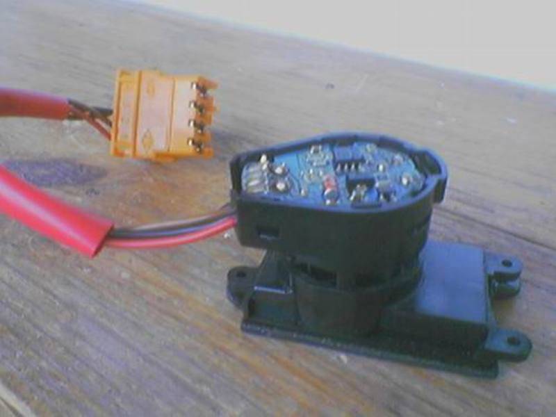

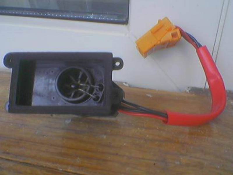

Master0 Опубликовано 15 февраля, 2010 Жалоба Поделиться Опубликовано 15 февраля, 2010 Все-таки полезная штука форум На днях сообразил, что у меня тоже немного из района плафона подгуживает(раньше думал, что это заслонка по морозу тарахтит). Решил разобрать вчера - все просто, снимается, как и описывали Citrin & beerkut. Жаль только, что фактически с самим моторчиком поделать ничего нельзя, от панели он откручивается, но сам не разборный, если по-простому. Все в одном корпусе, и моторчик, и датчик, с одной стороны он прикрыт платкой, с другой уже запаян датчик. Я думал по-нормальному снять крыльчатку, вычистить все, смазать, как с компутерными пропеллерами, но здесь разве что слегка лопасти почистить/пропылесосить все... Решил не доламывать, вычистил-собрал, было ощущение, что полегчало, но сегодня поутру опять зажужжал... Вот пару картинок самого устройства, если кому интересно: Ссылка на комментарий Поделиться на другие сайты Поделиться
Raptor Опубликовано 15 февраля, 2010 Жалоба Поделиться Опубликовано 15 февраля, 2010 я у себя отпаивал термодатчик и смазывал моторчик. пока тихо. Ссылка на комментарий Поделиться на другие сайты Поделиться
Master0 Опубликовано 15 февраля, 2010 Жалоба Поделиться Опубликовано 15 февраля, 2010 Raptor Привет, это интересно! А какие контакты отпаивать? Что-то из крайних на плате, где провода подходят? Подозреваю, что те 2 характерных... Тогда датчик свободно выпадет? А доступ к валу будет, если плату с моторчиком вынять? Если его смазать, то естественно он долгое время мозги парить не будет. Я сам пожалуй пока не рискну, навыки с паяльником не очень, да и защелки платки там дубовые... Может потом при случае озадачу кого Ссылка на комментарий Поделиться на другие сайты Поделиться
