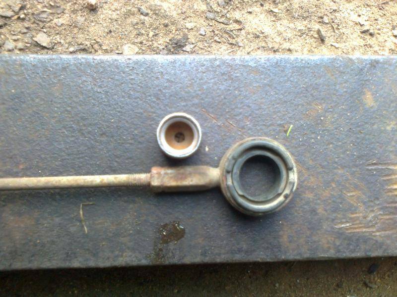

Сломалась длинная тяга переключения передач, они бывают 2-х размеров, 245 и 275. Померил у себя ближе к 245 но на тяге есть еще резьба для изменения длинны, а на новой ее нет. Может кто сталкивался ? Какую покупать лучше ? Коробка по сервис боксу BVM5 BE3 V
Покупаешь Birth 6330 или Birth 6284, отрезаешь лишнюю часть штока по длине, прогоняешь дальше резьбу плашкой и ставишь как тебе нужно. Дело 10-15 минут с подгонкой и нарезкой.
