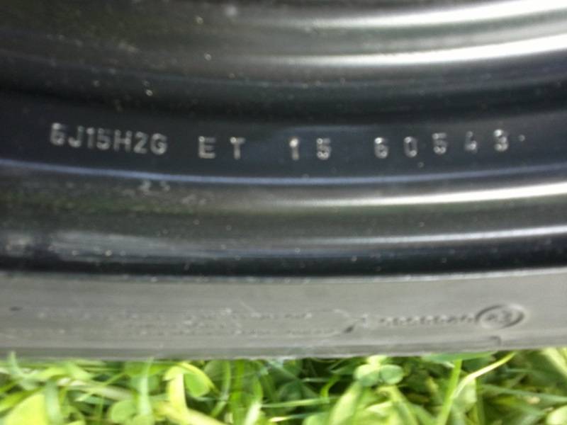

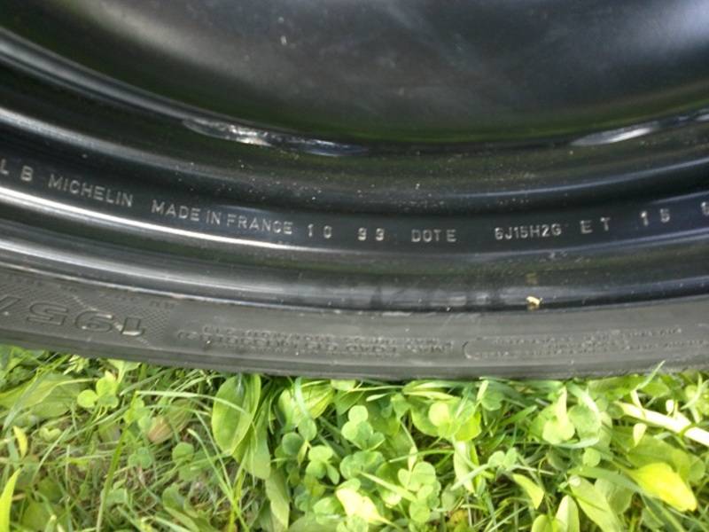

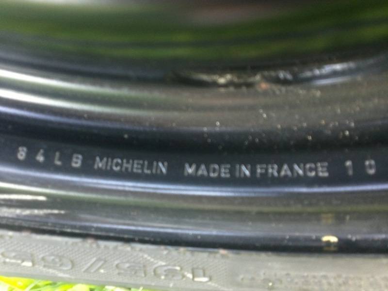

EastPruss Опубликовано 23 мая, 2012 Жалоба Поделиться Опубликовано 23 мая, 2012 Парни, а что скажете на счет вот этого! Ссылка на комментарий Поделиться на другие сайты Поделиться
Skify Опубликовано 23 мая, 2012 Жалоба Поделиться Опубликовано 23 мая, 2012 (изменено) Парни, а что скажете на счет вот этого!То что наверно ставились разные диски французские ЕТ15 и немецкие ЕТ18, Может от года выпуска зависит, или от моторов или еще чего, а точно родные? Изменено 23 мая, 2012 пользователем Skify Ссылка на комментарий Поделиться на другие сайты Поделиться
KAM Опубликовано 23 мая, 2012 Жалоба Поделиться Опубликовано 23 мая, 2012 Да какая разница! Родной вылет диска на 406 - это ET18, железо, литье - один хрен, все остальное просто "подходит": проверено от ET12 до ET24 - все хорошо. Ссылка на комментарий Поделиться на другие сайты Поделиться
Shurik Опубликовано 23 мая, 2012 Жалоба Поделиться Опубликовано 23 мая, 2012 (изменено) Да какая разница! Родной вылет диска на 406 - это ET18, железо, литье - один хрен, все остальное просто "подходит": проверено от ET12 до ET24 - все хорошо."Влазит" и "подходит" - две большие разницы... Вот Вам в задницу засунут трубу диаметром 50 мм... Она-то влезет... Но вряд-ли подойдёт...Только про родной вылет правильно. Изменено 23 мая, 2012 пользователем Shurik Ссылка на комментарий Поделиться на другие сайты Поделиться
KAM Опубликовано 23 мая, 2012 Жалоба Поделиться Опубликовано 23 мая, 2012 (изменено) Shurik, прошу обратить внимание, "подходит" написано в кавычках, а значит можете вставить для себя любой синоним, как вам больше нравится. Я смотрю вам уже засунули по самое не балуйся, раз такие примеры начали приводить. P.S. БААЛИН, как будто колеса ЕТ12 влазят но не подходят, что за цепляния к словам! Изменено 24 мая, 2012 пользователем Raptor Ссылка на комментарий Поделиться на другие сайты Поделиться
S_VITEK Опубликовано 23 мая, 2012 Жалоба Поделиться Опубликовано 23 мая, 2012 (изменено) Shurik, прошу обратить внимание, "подходит" написано в кавычках, а значит можете вставить для себя любой синоним, как вам больше нравится. Я смотрю вам уже засунули по самое не балуйся, раз такие примеры начали приводить. P.S. БААЛИН, как будто колеса ЕТ12 влазят но не подходят, что за цепляния к словам! КАМ, ты бы пожалел человека, думаешь прикольно ему жить с трубой в ..опе?У меня на 406-й на литье вылет ЕТ18, на 307-й на зимних штампах ЕТ 27, на летнем литье вообще хрен поймешь што, там без опознавательных знаков. КАМ правильно сказал, что от родного вылет можно менять в +/- 5 мм. Изменено 24 мая, 2012 пользователем Raptor Ссылка на комментарий Поделиться на другие сайты Поделиться
