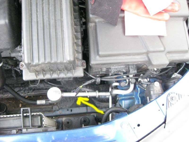

Салонный однозначно под замену.. Находится как уже писали выше под капотом в стороне пассажира возле щёток . - Снимаете уплотнитель капота , декоративный пластик , и видете его там в ужаснейшем состоянии =)

Завтра же купите новый салонный!!! При виде старого ужаснётесь.
