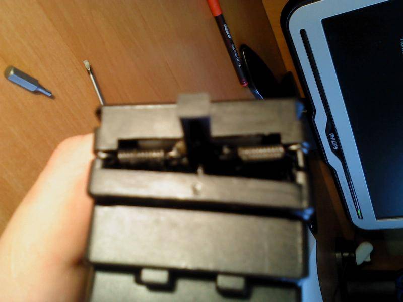

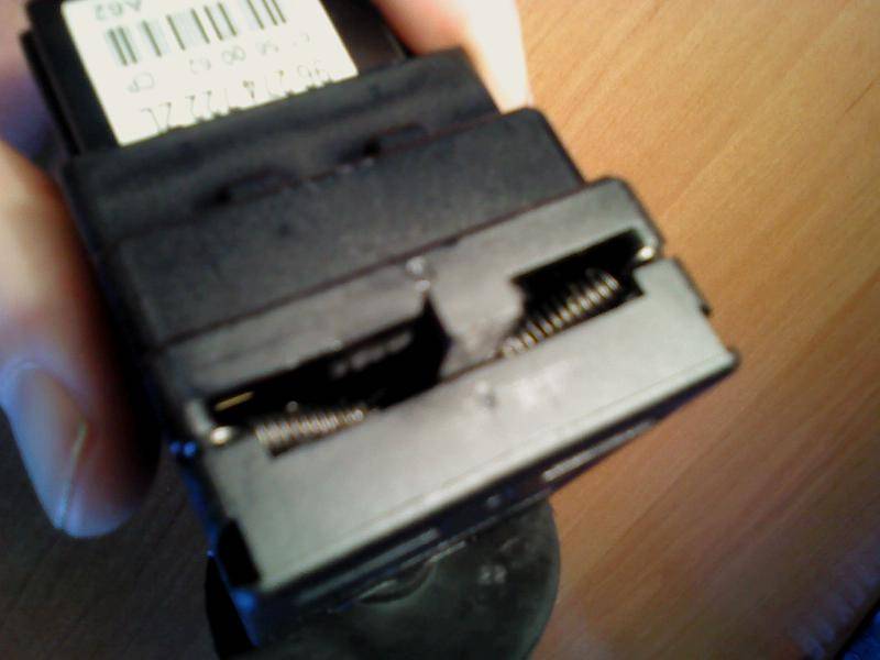

Для решения проблем с вкл/выкл поворотов продам подрулевой (стрекозу) на 406 (до рестайлинг) недорого. Купил себе, но отремонтировал свой путем разжимания 2 пружинок. 8-029-3231599

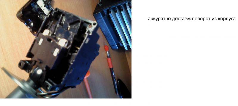

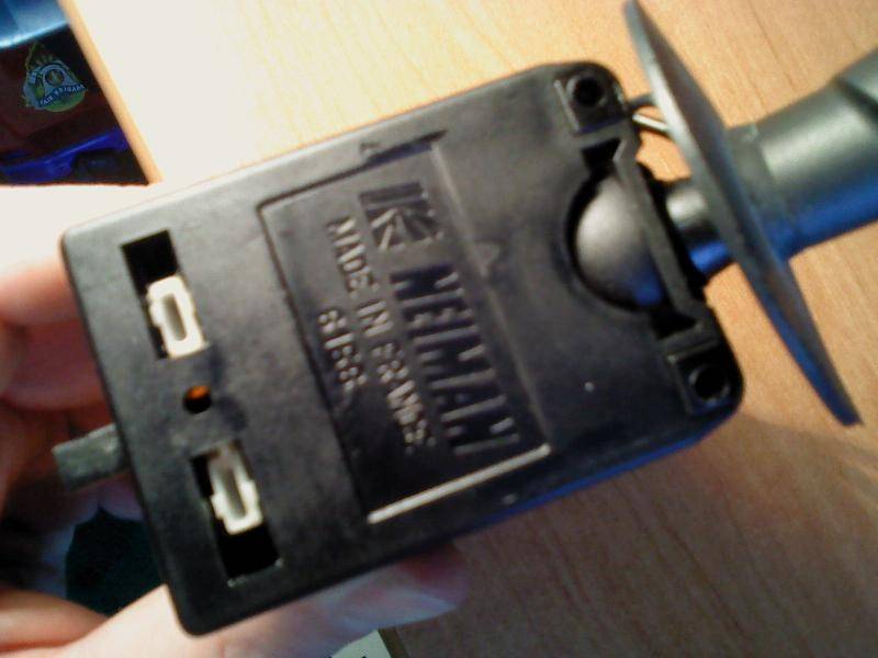

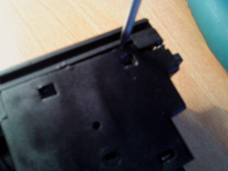

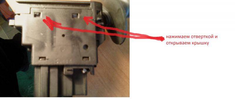

Ребята, а может кто нибудь расписать подробно действия что за чем делать при разборке стрекозы? Достал уже поворотник моргать, не выключается совсем.
подъезжай, покажу, писать много букоф дольше, чем работа
Понял. Появился новый глюк: поворотник включается с кнопки стеклоподъемника :blink: Изменено пользователем AAS
принцип работы стрекозы поворот
Изменено пользователем саша 2

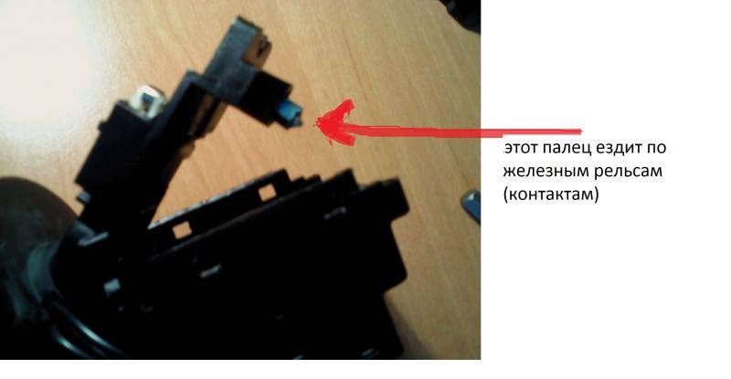

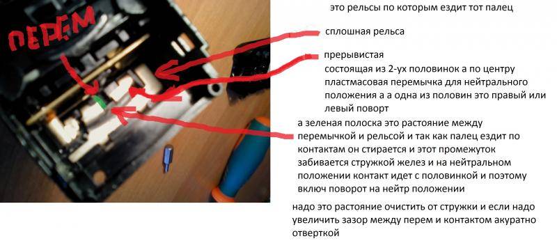

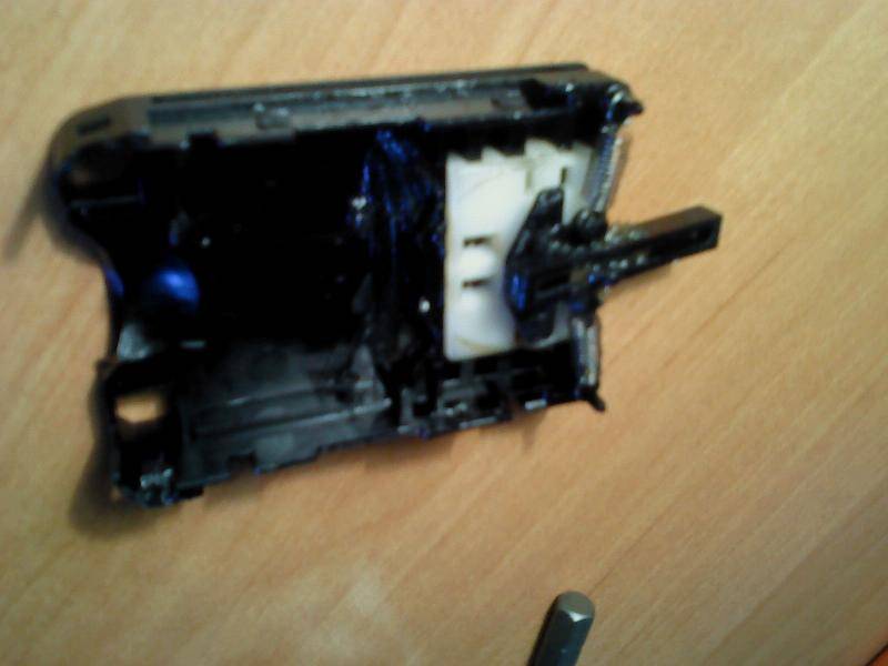

Обычно стираются железные контакты в поворотниках. Просто разбираешь и меняешь местами дальний свет (который меньше всего изнашивается) на поворотник. Процесс по времени занимает 25 минут - от снятия стрекозы, ремонта и установки ее назад. Главное ничего не перепутать)
