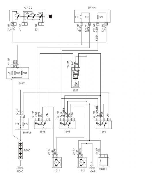

denis lviv Опубликовано 26 марта, 2013 Жалоба Поделиться Опубликовано 26 марта, 2013 В 23.03.2013 в 19:37, 'andi.' сказал: Дай VIN попробую помочь VF38BRFVP80308717 Ссылка на комментарий Поделиться на другие сайты Поделиться
chip_rb Опубликовано 26 марта, 2013 Жалоба Поделиться Опубликовано 26 марта, 2013 датчик температуры ОЖ и реле вентиляторов я бы смотрел в первую очередь или датчик дает сигнал, что ож выше нормы или реле постоянно включено (залипло) Ссылка на комментарий Поделиться на другие сайты Поделиться
denis lviv Опубликовано 26 марта, 2013 Жалоба Поделиться Опубликовано 26 марта, 2013 В 26.03.2013 в 11:19, 'chip_rb' сказал: датчик температуры ОЖ и реле вентиляторов я бы смотрел в первую очередь или датчик дает сигнал, что ож выше нормы или реле постоянно включено (залипло) датчик на радиаторе я смотрел снимал фишку они работают . Какой датчик ты имееш ввиду Ссылка на комментарий Поделиться на другие сайты Поделиться
chip_rb Опубликовано 26 марта, 2013 Жалоба Поделиться Опубликовано 26 марта, 2013 про этот и имел ввиду, сорь что-то я не заметил сразу) еще как вариант посмотри проводку к этому датчику если ты снимаешь и он работает возможно коротят провода к датчику, потому как он должен заработать при замыкании этих проводов на фишке датчика Ссылка на комментарий Поделиться на другие сайты Поделиться

Гость VitebskLODE Опубликовано 27 марта, 2013 Жалоба Поделиться Опубликовано 27 марта, 2013 В 23.03.2013 в 17:35, 'denis lviv' сказал: подскажите пожалуста постоянно работают вентиляторы на пыже 406 дористайл 2.0 бензин 1997г.в. без кондюка и климы . Снимал фишку с датчика на радиаторе все равно работают , клему с акамулятора тоже работают , может они включаются от датчиков с корпуса термостата. Спасибо.было такое недавно на рабочей машине точно с такими же симптомами, включая снятие клемы с датчика... оказался датчик температуры неисправен, заменили - вентиляторы перестали маслать на холодную.. думаю - у тебя те же траблы.. Ссылка на комментарий Поделиться на другие сайты Поделиться
denis lviv Опубликовано 27 марта, 2013 Жалоба Поделиться Опубликовано 27 марта, 2013 В 27.03.2013 в 06:56, 'VitebskLODE' сказал: В 23.03.2013 в 17:35, 'denis lviv' сказал: подскажите пожалуста постоянно работают вентиляторы на пыже 406 дористайл 2.0 бензин 1997г.в. без кондюка и климы . Снимал фишку с датчика на радиаторе все равно работают , клему с акамулятора тоже работают , может они включаются от датчиков с корпуса термостата. Спасибо.было такое недавно на рабочей машине точно с такими же симптомами, включая снятие клемы с датчика... оказался датчик температуры неисправен, заменили - вентиляторы перестали маслать на холодную.. думаю - у тебя те же траблы.. как ты решил ету проблему спасибо Ссылка на комментарий Поделиться на другие сайты Поделиться
denis lviv Опубликовано 27 марта, 2013 Жалоба Поделиться Опубликовано 27 марта, 2013 В 27.03.2013 в 06:02, 'chip_rb' сказал: ТИП КРАСКИ ОКРАСКА МЕТАЛЛИК ЦВЕТ КУЗОВА EYC - КРАСКА КВАРЦ (СЕРАЯ) а в цифрах как код переводится я хз не маляр и на всякий случай спасибо за схему большое Ссылка на комментарий Поделиться на другие сайты Поделиться
andi. Опубликовано 27 марта, 2013 Жалоба Поделиться Опубликовано 27 марта, 2013 Схема по твоему вин. Ссылка на комментарий Поделиться на другие сайты Поделиться

denis lviv Опубликовано 2 апреля, 2013 Жалоба Поделиться Опубликовано 2 апреля, 2013 В 27.03.2013 в 12:11, 'denis lviv' сказал: В 27.03.2013 в 06:02, 'chip_rb' сказал: ТИП КРАСКИ ОКРАСКА МЕТАЛЛИК ЦВЕТ КУЗОВА EYC - КРАСКА КВАРЦ (СЕРАЯ) а в цифрах как код переводится я хз не маляр и на всякий случай спасибо за схему большоеспасибо за схему очень помогло . теперь новая проблема появилась не включатся магнитофон радной от замка зажиания скинь схму магнитофона сли есть пожалуста . Зарани спасибо мой VIN: VF38BRFVP80308717 Ссылка на комментарий Поделиться на другие сайты Поделиться
chip_rb Опубликовано 2 апреля, 2013 Жалоба Поделиться Опубликовано 2 апреля, 2013 по вину точную в седре глянуть не могу пока, ноут не с собой, посмотри по этой, и предохранители в первую очередь посмотри Ссылка на комментарий Поделиться на другие сайты Поделиться
denis lviv Опубликовано 3 апреля, 2013 Жалоба Поделиться Опубликовано 3 апреля, 2013 (изменено) В 02.04.2013 в 10:37, 'chip_rb' сказал: по вину точную в седре глянуть не могу пока, ноут не с собой, посмотри по этой, и предохранители в первую очередь посмотри ето не та скинь пожалуст по етому вину VIN: VF38BRFVP80308717 схему касетного радного магнитофона спасибо В 02.04.2013 в 10:37, 'chip_rb' сказал: по вину точную в седре глянуть не могу пока, ноут не с собой, посмотри по этой, и предохранители в первую очередь посмотри не включался магнитофон , теперь седня перестала вопще завадится и часы здохли .Это наверно связанно с проводами кнопочного ииобилайзера ,я его отключил два месяца назад снял фишку при заведеном двигатиле и он меня некумарил скинате схему етого имобилайзера а лутше все схемы пожалуста спасибо VIN: VF38BRFVP80308717 с Изменено 6 апреля, 2013 пользователем denis lviv Ссылка на комментарий Поделиться на другие сайты Поделиться
