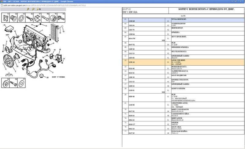

Кажется я разобрался в чем у меня проблема. Оказывается есть электронный блок управления вентиляторами, который находится под передним крылом с левой стороны машины. Собственно вот он:post-16893-0-80889600-1336416255_thumb.jа проблема заключается вот в чем:post-16893-0-10862400-1336416377_thumb.jи что с этим делать пока не знаю.Надеюсь что блок рабочий.
1. а проблема заключается вот в чем:2. и что с этим делать пока не знаю.
1. этот вывод ТОЧНО НУЖЕН для работы блока?2. для начала - кинуть по верху провод. Проверить подозрения.
1. На картинке под номером 12.
В интернете Bitron ppe gf-10

Вот схема. Блок Bitron под номером 8010.

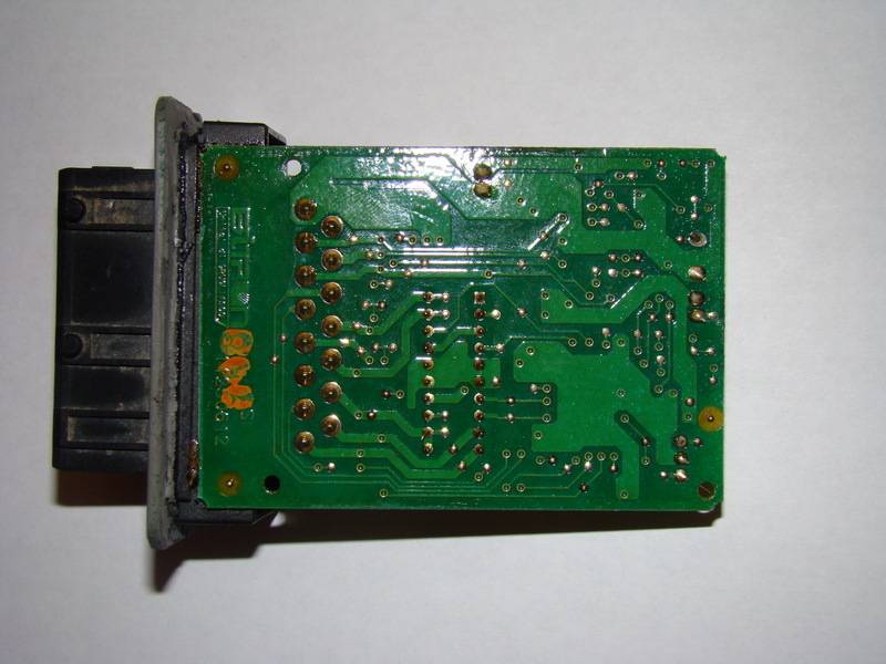

Фото Bitron внутри:
Выводы 2, 3 и 9 не задействованы (если до конца верить приведенной мной схеме). На твоем месте я бы их выпаял и вставил вместо 1-го и 4-го. А на месте выпаянных выводов загерметизировал корпус.p.s. Спасибо за фото. Виденный мной Bitron не похож на твой. Твой поновее будет: контроллер и какая-то буферная микросхема. На том, что видел я контроллера не было. Изменено пользователем Professor

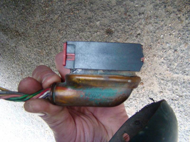

Казалось бы вот и все, вставляй и заводи, но не тут-то было, второму разъему как оказалось тоже жо..а:post-16893-0-71078600-1336823287_thumb.j post-16893-0-69907900-1336823429_thumb.j левый нижний контакт (под номером 1) сгнил вместе тем что в него было вставлено. Что мне с этим делать даже не знаю.

есть два выхода:1. купить на разборе такой же, но живой разъем и перепаять.2. расколупать силикон, восстановить разъем и залить силиконом по-новому.
Я как-то пытался очистить от силикона разъем из задних дверей. Внешний силикон поддается снятию, а вот внутрениие полости, залитые силиконом - нет.Так что я бы купил новый разъем. Гораздо быстрее будет.
