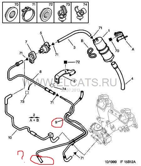

rEm1x Опубликовано 22 июля, 2013 Жалоба Поделиться Опубликовано 22 июля, 2013 (изменено) Парни. Может знает кто или было такое...Пежо 2,0 Турбо бенз 97 год.. Обломан патрубок ( №9 на фото) снизу у самого конца (снизу это я говорю если смотреть на фото) ..... хомут висит, в патрубке виден кусок пластикового конца, но куда он подсоединяется так и не нашел....Подскажите пожалуйста. Изменено 22 июля, 2013 пользователем rEm1x Ссылка на комментарий Поделиться на другие сайты Поделиться
rEm1x Опубликовано 22 июля, 2013 Жалоба Поделиться Опубликовано 22 июля, 2013 Этот вопрос снимаю с поверки)))) нашел на схеме )))Вопрос теперь другой --- где стоит датчик включения вентилятора....у меня при температуре под 100 срабатывает только один вентилятор, тот который справа по ходу авто Ссылка на комментарий Поделиться на другие сайты Поделиться
