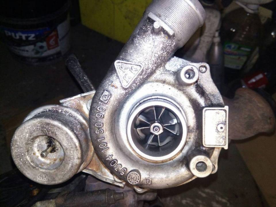

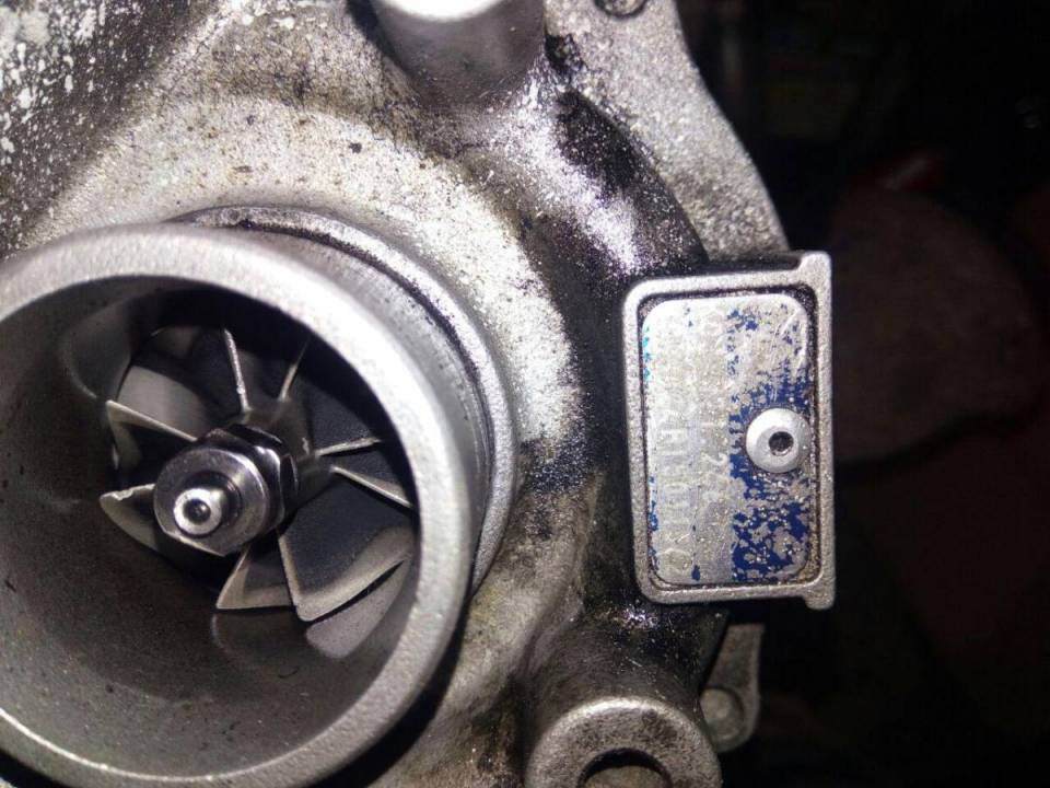

Kirill_Grodno Опубликовано 8 октября, 2019 Жалоба Поделиться Опубликовано 8 октября, 2019 (изменено) Огромное спасибо за ответы. Димыч, сфоткал турбу. RHY турба Изменено 8 октября, 2019 пользователем Kirill_Grodno Ссылка на комментарий Поделиться на другие сайты Поделиться

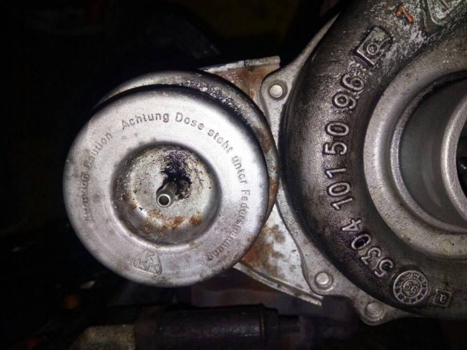

Димыч. Опубликовано 8 октября, 2019 Жалоба Поделиться Опубликовано 8 октября, 2019 На фото турбина от RHZ. С управлением вакуумом. Kirill_Grodno 1 Ссылка на комментарий Поделиться на другие сайты Поделиться
Kirill_Grodno Опубликовано 8 октября, 2019 Жалоба Поделиться Опубликовано 8 октября, 2019 Ура. Обрадовал ты меня). А почему по номеру турбина от RHZ? Я тупанул и подумал что но фото, которые скидывал ты, слева турбина от RHZ. Новая загадка. Мой блок Ссылка на комментарий Поделиться на другие сайты Поделиться
Димыч. Опубликовано 8 октября, 2019 Жалоба Поделиться Опубликовано 8 октября, 2019 32 минуты назад, Kirill_Grodno сказал: А почему по номеру турбина от RHZ? Прэотому, что она от RHZ. Блок как блок. 2,0 дизель. Всё, что надо знать. Ссылка на комментарий Поделиться на другие сайты Поделиться
Kirill_Grodno Опубликовано 8 октября, 2019 Жалоба Поделиться Опубликовано 8 октября, 2019 Ошибся. По номеру она от RHY, ты сказал. И блок RHY. Или блок с надписью RHY ставили на RHZ? Ссылка на комментарий Поделиться на другие сайты Поделиться
Димыч. Опубликовано 8 октября, 2019 Жалоба Поделиться Опубликовано 8 октября, 2019 Номер у обоих турбин один и тот же, я для этого и привёл фото выше. Блоки у RHZ и RHY абсолютно одинаковые. Если и различаются, то всего лишь, одной буквой в маркировке. А что говорит вин? Ссылка на комментарий Поделиться на другие сайты Поделиться
