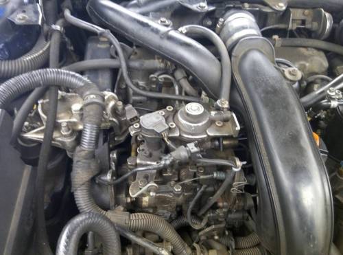

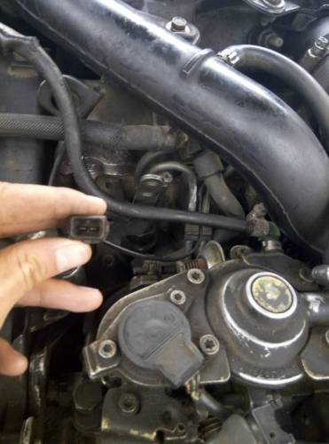

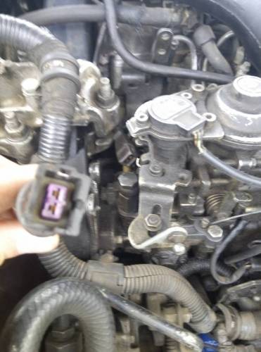

Андрей М Опубликовано 7 октября, 2013 Жалоба Поделиться Опубликовано 7 октября, 2013 Очень всех прошу, мужики, помогите пожалуйста! Проблема такая, завожу свой пежо 1.9td стрелка тахометра зашкаливает и падает на ноль при этом слышен металлический стук форсунок. Я в испуге глушу мотор, завожу опять и мотор работает ровно. Такая ситуация повторяется при каждом запуске двигателя и может по несколько раз. Незнаю, что делать и как это лечить, поменял датчик коленвала, но результата нет. Думаю, что это форсунка, подскажите какое должно быть у нее сопротивление на остановленом и рабочем двигателе. Ссылка на комментарий Поделиться на другие сайты Поделиться
Модератор Citrin Опубликовано 8 октября, 2013 Модератор Жалоба Поделиться Опубликовано 8 октября, 2013 Сопротивление около 110 Ом Ссылка на комментарий Поделиться на другие сайты Поделиться
Андрей М Опубликовано 8 октября, 2013 Жалоба Поделиться Опубликовано 8 октября, 2013 У меня показывает обрыв. Подскажите дело точно в ней? Чтоб зря не купить. Ссылка на комментарий Поделиться на другие сайты Поделиться
miko1a Опубликовано 8 октября, 2013 Жалоба Поделиться Опубликовано 8 октября, 2013 точно , у меня тож стрелка прыгала и тарохтела как транзит Ссылка на комментарий Поделиться на другие сайты Поделиться
