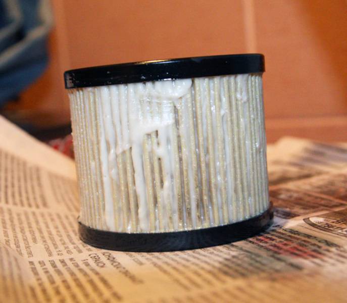

white rider Опубликовано 21 декабря, 2009 Жалоба Поделиться Опубликовано 21 декабря, 2009 после такого у меня поперло солярку через крышку... Ссылка на комментарий Поделиться на другие сайты Поделиться
Евгеник Опубликовано 21 декабря, 2009 Жалоба Поделиться Опубликовано 21 декабря, 2009 после такого у меня поперло солярку через крышку...Естественно и у меня поперло, причем с такой скоростью, как будто под крышкой кольца нет :-) Ссылка на комментарий Поделиться на другие сайты Поделиться
D-G Опубликовано 21 декабря, 2009 Жалоба Поделиться Опубликовано 21 декабря, 2009 после такого у меня поперло солярку через крышку...Естественно и у меня поперло, причем с такой скоростью, как будто под крышкой кольца нет :-)Странно а у меня не прет лан отогрею посмотрю что за бойда! Ссылка на комментарий Поделиться на другие сайты Поделиться
Ruslan Опубликовано 21 декабря, 2009 Жалоба Поделиться Опубликовано 21 декабря, 2009 вот фотка моего Отогрел возле обогревателя. Долбаные заправки. А ведь спрашивал - зимняя ли? Ответ был - да ,вы что, на улице ведь зима. млять. Ссылка на комментарий Поделиться на другие сайты Поделиться
Модератор Citrin Опубликовано 21 декабря, 2009 Модератор Жалоба Поделиться Опубликовано 21 декабря, 2009 Зима зиме-рознь:Топливо дизельное автомобильное ( EN 590) ТУ 38.401-58-296-2005Предназначено для применения в дизельных двигателях. Качество топлива дизельного автомобильного соответствует требованиям Европейского стандарта EN 590. Для эксплуатации в условиях умеренного климата предлагаются следующие марки топлива дизельного автомобильного:Сорт C – предельная температура фильтруемости не выше -5°C;Сорт D – предельная температура фильтруемости не выше -10°C;Сорт E – предельная температура фильтруемости не выше -15°C;Сорт F – предельная температура фильтруемости не выше -20°C. Ссылка на комментарий Поделиться на другие сайты Поделиться
Ruslan Опубликовано 21 декабря, 2009 Жалоба Поделиться Опубликовано 21 декабря, 2009 то что продавалось на некоторых заправках по идее класс C, не выше.Кстати, зимняя солярка должна быть очищена от парафина, соответственно процесс более затратный. В других государствах - зимнее топливо дороже. А у нас ... Ссылка на комментарий Поделиться на другие сайты Поделиться
Евгеник Опубликовано 21 декабря, 2009 Жалоба Поделиться Опубликовано 21 декабря, 2009 то что продавалось на некоторых заправках по идее класс C, не выше.Кстати, зимняя солярка должна быть очищена от парафина, соответственно процесс более затратный. В других государствах - зимнее топливо дороже. А у нас ...А у нас 5л керосина на бак и спи спокойно. Ссылка на комментарий Поделиться на другие сайты Поделиться
werenia Опубликовано 21 декабря, 2009 Жалоба Поделиться Опубликовано 21 декабря, 2009 А у нас 5л керосина на бак и спи спокойно.От антигеля решил отказаться? Ссылка на комментарий Поделиться на другие сайты Поделиться
korsa Опубликовано 22 декабря, 2009 Жалоба Поделиться Опубликовано 22 декабря, 2009 А у нас 5л керосина на бак и спи спокойно.А можно ли лить керосин если двигатель HDI?У меня с фильтром таже ситуация. Поменял на новый, через день заглох. Снял и опять таже картина. Сегодня прогрел в соляре, фильт очистился, завтра попробую завестись.Вот тебе и зимнее топливо, сорт F, плюс присадка.P.S. может у меня электроподогрев фильтра не работает. Кто знает, когда он должен включаться, а когда выключаться. Ссылка на комментарий Поделиться на другие сайты Поделиться
Модератор Citrin Опубликовано 22 декабря, 2009 Модератор Жалоба Поделиться Опубликовано 22 декабря, 2009 Если фильтр в парафине при -10 , то ДТ никак не F-сорт. Ссылка на комментарий Поделиться на другие сайты Поделиться
korsa Опубликовано 22 декабря, 2009 Жалоба Поделиться Опубликовано 22 декабря, 2009 Если фильтр в парафине при -10 , то ДТ никак не F-сорт.Ну допустим ,что было не -10, а -15-17. Но все равно на F-сорт не тянет. Врут гады! Ссылка на комментарий Поделиться на другие сайты Поделиться

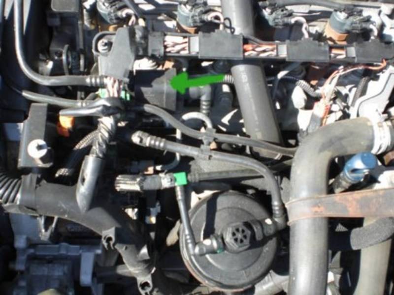

grizzled Опубликовано 23 декабря, 2009 Жалоба Поделиться Опубликовано 23 декабря, 2009 Ha Пежо 406 2.0 ХДИ топливная система bosch- течь датчика подогрева (температуры) топлива, его номер ELTH 9640055680 (переписывал с него), говорят, что это "болезнь" данной системы. Если с этим ездить-чем это грозит? Где можно приобрести этот датчик? (В Бресте искал, на рынке не могут найти, говорят данный номер датчика не числится в списке запчастей, предлагают совсем другие датчики). Спасибо. Ссылка на комментарий Поделиться на другие сайты Поделиться
Модератор Citrin Опубликовано 24 декабря, 2009 Модератор Жалоба Поделиться Опубликовано 24 декабря, 2009 Фото. Ссылка на комментарий Поделиться на другие сайты Поделиться
grizzled Опубликовано 24 декабря, 2009 Жалоба Поделиться Опубликовано 24 декабря, 2009 находится перед форсунками, пластмассовая черная коробка со спичечный коробок, в нее справа подходят патрубки, слева вставляется фишка. В этом месте и происходит течь Ссылка на комментарий Поделиться на другие сайты Поделиться
werenia Опубликовано 24 декабря, 2009 Жалоба Поделиться Опубликовано 24 декабря, 2009 Если ты про этот это ( зелёная стрелка), то это подогрев топлива. Ссылка на комментарий Поделиться на другие сайты Поделиться
grizzled Опубликовано 24 декабря, 2009 Жалоба Поделиться Опубликовано 24 декабря, 2009 Если ты про этот это ( зелёная стрелка), то это подогрев топлива. Да, он самый. Я уже прозвонил по Минску - стоит 50 у.е., в Бресте 20 у.е., но пока нет в наличии. Мне сказали, что эта проблема у многих встечается на таких движках Решается проблема только заменой, или можно на герметик какой? При его замене надо ли какие-нибудь дополнительно патрубки менять? Спасибо. Ссылка на комментарий Поделиться на другие сайты Поделиться

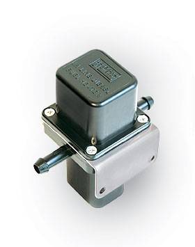

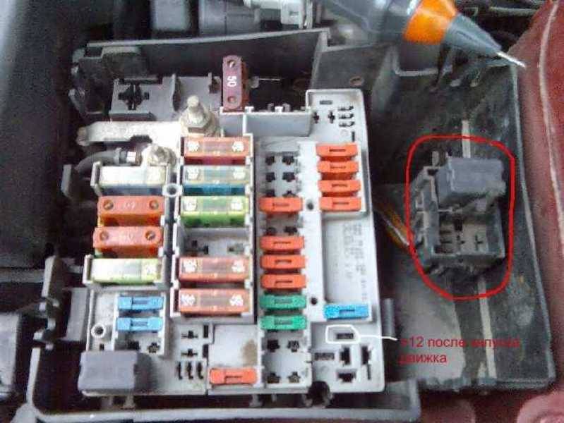

Leusik Опубликовано 27 декабря, 2009 Жалоба Поделиться Опубликовано 27 декабря, 2009 Похоже, никто с этим не сталкивалсяЯ в другой теме писал, что себе ставил такой. Разрезал шланг перед фильтром и всунул его (проточный подогрев). Подключил через предохранитель от АКБ, через реле. А включается, когда подается напруга на насос подкачки (на фото). Правда убедился, что если соляра запарафинилась, то толку от него нет. Наверно лучше все же бандажный подогрев. И чтоб включать его до заводка авто за минут 5. Ссылка на комментарий Поделиться на другие сайты Поделиться
Leusik Опубликовано 27 декабря, 2009 Жалоба Поделиться Опубликовано 27 декабря, 2009 Если ты про этот это ( зелёная стрелка), то это подогрев топлива. Да, он самый. Я уже прозвонил по Минску - стоит 50 у.е., в Бресте 20 у.е., но пока нет в наличии. Мне сказали, что эта проблема у многих встечается на таких движкахРешается проблема только заменой, или можно на герметик какой? При его замене надо ли какие-нибудь дополнительно патрубки менять?Спасибо.Всегда можно попробовать посадить на герметик, тем более, что сейчас есть до 300 градусов и более. Тока надо, чтоб стойкий к соляре был. Если деньги карман жмут, мона и новый купить, правда бывает и они подтекать начинают, но есть гарантия... Ссылка на комментарий Поделиться на другие сайты Поделиться
grizzled Опубликовано 29 декабря, 2009 Жалоба Поделиться Опубликовано 29 декабря, 2009 Похоже, никто с этим не сталкивалсяЯ в другой теме писал, что себе ставил такой. Разрезал шланг перед фильтром и всунул его (проточный подогрев). Подключил через предохранитель от АКБ, через реле. А включается, когда подается напруга на насос подкачки (на фото). Правда убедился, что если соляра запарафинилась, то толку от него нет. Наверно лучше все же бандажный подогрев. И чтоб включать его до заводка авто за минут 5. Бандажный - в смысле одевается на топливный фильтр. Имеется ввиду типа Вебаса? Может его можно дополнительно установить к проточному? Похоже, никто с этим не сталкивалсяЯ в другой теме писал, что себе ставил такой. Разрезал шланг перед фильтром и всунул его (проточный подогрев). Подключил через предохранитель от АКБ, через реле. А включается, когда подается напруга на насос подкачки (на фото). Правда убедился, что если соляра запарафинилась, то толку от него нет. Наверно лучше все же бандажный подогрев. И чтоб включать его до заводка авто за минут 5. В какой теме, укажи ссылку, я почитаю Ссылка на комментарий Поделиться на другие сайты Поделиться
Vershnik Опубликовано 29 декабря, 2009 Жалоба Поделиться Опубликовано 29 декабря, 2009 Я тоже хочу бандажный подогрев фильтра, но меня гложут сомнения, что на пластмассовом стакане будет от него толк. Может у кого стоит бандажник на таком стакане, есть эффект? Ссылка на комментарий Поделиться на другие сайты Поделиться
Leusik Опубликовано 29 декабря, 2009 Жалоба Поделиться Опубликовано 29 декабря, 2009 Похоже, никто с этим не сталкивалсяЯ в другой теме писал, что себе ставил такой. Разрезал шланг перед фильтром и всунул его (проточный подогрев). Подключил через предохранитель от АКБ, через реле. А включается, когда подается напруга на насос подкачки (на фото). Правда убедился, что если соляра запарафинилась, то толку от него нет. Наверно лучше все же бандажный подогрев. И чтоб включать его до заводка авто за минут 5. Бандажный - в смысле одевается на топливный фильтр. Имеется ввиду типа Вебаса? Может его можно дополнительно установить к проточному? Похоже, никто с этим не сталкивалсяЯ в другой теме писал, что себе ставил такой. Разрезал шланг перед фильтром и всунул его (проточный подогрев). Подключил через предохранитель от АКБ, через реле. А включается, когда подается напруга на насос подкачки (на фото). Правда убедился, что если соляра запарафинилась, то толку от него нет. Наверно лучше все же бандажный подогрев. И чтоб включать его до заводка авто за минут 5. В какой теме, укажи ссылку, я почитаю Бандажный - в смысле одевается на топливный фильтр. Это из дешево и сердито, но ток более 10А лучше 20А. Вебаста - это уже несколько другая цена. Хотя есть сейчас в продаже электро Вебасты, что греют от 220 В охлаждайку. Цена меньше.По поводу проточника: да собственно я описал про подключение. Если надо могу фоты кинуть. Просто я не вижу смысла ставить проточник. У меня стоит подогрев от охлаждающей жидкости, + поставил проточник. Если греть в мороз машину минут 15, то прогревается охлаждайкой и в путь. А кроме проточника, если подходить комплексно, то нужно что то и с сеткой в баке делать, бо она мелкая и ее тоже забивает парафином. Ну а если соляра летняя или зимняя, но парафинится при -10, то проточник слабо помогает. Тут уж тока антигель, керосин или бензин по вкусу С их достоинствами и недостатками. Я лично лью, если мороз более -15 из расчета 1л бензы а80 на 15л ЗИМНЕЙ соляры. Ссылка на комментарий Поделиться на другие сайты Поделиться

Leusik Опубликовано 8 января, 2010 Жалоба Поделиться Опубликовано 8 января, 2010 Всем спасибо за участие.Чего делал? У меня тоже потек, был плохой контакт, подгорел. Снял, обезжирил в районе штырьков и силиконом замазал. Вроде пока держит. Ссылка на комментарий Поделиться на другие сайты Поделиться
grizzled Опубликовано 8 января, 2010 Жалоба Поделиться Опубликовано 8 января, 2010 Всем спасибо за участие.Чего делал? У меня тоже потек, был плохой контакт, подгорел. Снял, обезжирил в районе штырьков и силиконом замазал. Вроде пока держит.Пока ничего не делал. Заезжал на СТО мастеру говорю, может на герметик поставить, он грит лучше поменять. Б/у стоит 45 енотов, а новый 190000 руб. Сегодня на одном из сайтов обнаружил рекламу подогревателей дизтоплива. Позвонил- есть проточный нагреватель ПП-201 на 12В спросил подойдет ли на Пежо 406- грит да. У них срок службы 5 лет по паспорту. Мне кажется герметик - это кратковременно или на продажу. Кстати, есть и подогреватели, кот. устанавливаются в топливный бак. Вот фото ПП-201 Ссылка на комментарий Поделиться на другие сайты Поделиться
Leusik Опубликовано 11 января, 2010 Жалоба Поделиться Опубликовано 11 января, 2010 Я в Гродно до нового года за 90000 фирменный брал (там 100 вт мощность, а нокоман 200 вт), но был плохой контакт и подгорел, начала капать соляра с разъема. Залил герметиком силиконовым. Ждем мороз Ссылка на комментарий Поделиться на другие сайты Поделиться
