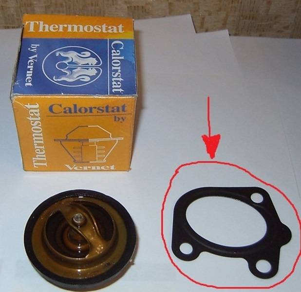

mavr Опубликовано 21 ноября, 2010 Жалоба Поделиться Опубликовано 21 ноября, 2010 Занимался сегодня ремонтом.Поменял ГРМ, по фотоочету Daivera, за что ему спасибо.Так как при замене помпы ОЖ сливается,решил поменять термостат,при остановках быстро нагревалась.Купил ,поменял,но вот эта прокладка не нашла применения, что это? У меня 1.8 16кл дорестал. Ссылка на комментарий Поделиться на другие сайты Поделиться
Модератор Daiver Опубликовано 21 ноября, 2010 Модератор Жалоба Поделиться Опубликовано 21 ноября, 2010 Есть вариант (причем очень возможный) что этот термостат подходит еще на несколько марок машин, и на одной из них как раз и нужна эта прокладка. Не парься вообщем. Ссылка на комментарий Поделиться на другие сайты Поделиться
mavr Опубликовано 21 ноября, 2010 Жалоба Поделиться Опубликовано 21 ноября, 2010 Есть вариант (причем очень возможный) что этот термостат подходит еще на несколько марок машин, и на одной из них как раз и нужна эта прокладка. Не парься вообщем.Я уже не парюсь,собрал работет ,что еще хотеть?повешу на гвоздик Ссылка на комментарий Поделиться на другие сайты Поделиться
azotik Опубликовано 22 ноября, 2010 Жалоба Поделиться Опубликовано 22 ноября, 2010 Занимался сегодня ремонтом.Поменял ГРМ, по фотоочету Daivera, за что ему спасибо. Так как при замене помпы ОЖ сливается,решил поменять термостат,при остановках быстро нагревалась. Купил ,поменял,но вот эта прокладка не нашла применения, что это? У меня 1.8 16кл дорестал. По мне так это прокладка для корпуса термостата, между корпусом и двигателем...ну очень просто похожа.. Ссылка на комментарий Поделиться на другие сайты Поделиться
