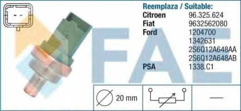

Dmitry_406 Опубликовано 6 июня, 2011 Жалоба Поделиться Опубликовано 6 июня, 2011 (изменено) Кто может точно знает, кто сталкивался на пежо 406 2,2 hdi 2003г универсал датчик темпер. охлаждающей жидкости без резьбы, который показан ниже...? и может кто подсказать как по ВИНу пробить номер детали? ВОТ: VF38E4HXF81624760 а деталь: датчик температуры охлаждающей жидкости, как сказано было выше, он у меня один двухконтактный стоит на мозги и на панельку!!! Изменено 8 июня, 2011 пользователем Dmitry_406 Ссылка на комментарий Поделиться на другие сайты Поделиться
Alick Опубликовано 6 июня, 2011 Жалоба Поделиться Опубликовано 6 июня, 2011 Кто может точно знает, кто сталкивался на пежо 406 2,2 hdi 2003г универсал датчик темпер. охлаждающей жидкости без резьбы, который показан ниже...? и может кто подсказать как по ВИНу пробить номер детали?Давай вин, и что за деталь хочешь пробить. Ссылка на комментарий Поделиться на другие сайты Поделиться
Dmitry_406 Опубликовано 6 июня, 2011 Жалоба Поделиться Опубликовано 6 июня, 2011 (изменено) ВОТ: VF38E4HXF81624760 а деталь: датчик температуры охлаждающей жидкости, как сказано было выше, он у меня один двухконтактный стоит на мозги и на панельку!!! Изменено 6 июня, 2011 пользователем Dmitry_406 Ссылка на комментарий Поделиться на другие сайты Поделиться

steemorol Опубликовано 18 июня, 2011 Жалоба Поделиться Опубликовано 18 июня, 2011 Дмитрий_406, в соседней теме еще в 16-07 был дан последний ответ на ваш вопиющий вопрос. Зачем спрашивать снова? Дорога вам на рынок за зеленым датчикам. Думаю следующие подобные посты будут пресекаться администрацией. мистика ) а может для начала напишите что за двигатель в вашем 406с? Что бы мистика не продолжалась с угадыванием сей инфы. 2.0 (sorry ;-)ну а мистика уже, слава богу, закончилась. все ок ) Ссылка на комментарий Поделиться на другие сайты Поделиться
