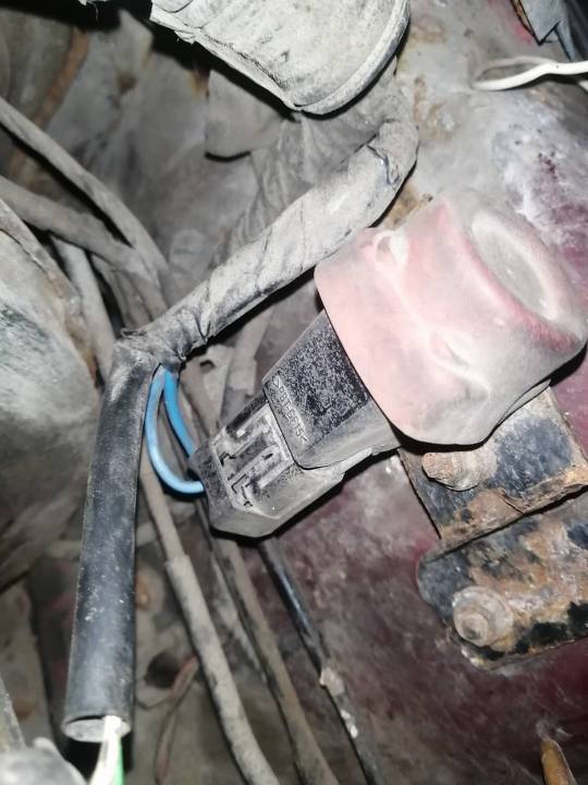

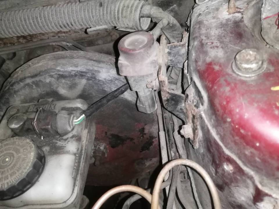

Prokuratura Опубликовано 18 октября, 2019 Жалоба Поделиться Опубликовано 18 октября, 2019 Ребята, что это за датчик с кнопкой? Или что? Как только отсоединяю штекер, глохнет машина. Ссылка на комментарий Поделиться на другие сайты Поделиться
ViTod Опубликовано 19 октября, 2019 Жалоба Поделиться Опубликовано 19 октября, 2019 Кажется эта кнопка отщелкивается во время аварии и отключает бензонасос. Ссылка на комментарий Поделиться на другие сайты Поделиться
Димыч. Опубликовано 19 октября, 2019 Жалоба Поделиться Опубликовано 19 октября, 2019 Ирерционный выключатель. Бывали случаи, срабатывал от прыжка на спящем полицейском, на скорости. Ссылка на комментарий Поделиться на другие сайты Поделиться
Prokuratura Опубликовано 19 октября, 2019 Жалоба Поделиться Опубликовано 19 октября, 2019 @Димыч. Вот, видимо он у меня херово работает, если еду по трассе 140 и машина просто глохнет на ходу. Бензанасос новый. Ссылка на комментарий Поделиться на другие сайты Поделиться
Димыч. Опубликовано 19 октября, 2019 Жалоба Поделиться Опубликовано 19 октября, 2019 Тут кнопка точно не при чём). Ссылка на комментарий Поделиться на другие сайты Поделиться
Prokuratura Опубликовано 19 октября, 2019 Жалоба Поделиться Опубликовано 19 октября, 2019 @Димыч. @Димыч. В 19.10.2019 в 06:14, Димыч. сказал: Тут кнопка точно не при чём). Показать А что тогда может быть, если машина глохнет сама, иногда неделю езжу, всё ок, а иногда и пару дней не поезжу. Пол бака бенза. Бензанасос новый, качает, работает. Ссылка на комментарий Поделиться на другие сайты Поделиться
Димыч. Опубликовано 19 октября, 2019 Жалоба Поделиться Опубликовано 19 октября, 2019 Диагностика только ответит. Ссылка на комментарий Поделиться на другие сайты Поделиться
Серж79 Опубликовано 3 ноября, 2019 Жалоба Поделиться Опубликовано 3 ноября, 2019 На это диагностика не ответит!Была также проблема,при долгом времени в пути или в жаркую погоду,авто тоже глохло! Объездил тучю сервисов,знакомых и так спецов,никакой комп, ни лексики, ни ОВД шеи.Нихрена не показали!Пропадало напряжение на бензонасос,приходилось ждать некоторое время.После всё работало как надо,но не надолго.уже и в насос лазил и по проводам!Оказалось всё просто,замена реле бензонасоса что возле мозгов. Ссылка на комментарий Поделиться на другие сайты Поделиться

seregatereshenko Опубликовано 4 ноября, 2019 Жалоба Поделиться Опубликовано 4 ноября, 2019 В 19.10.2019 в 06:14, Димыч. сказал: Тут кнопка точно не при чём). Показать Димыч. Была такая проблема что глохла именно из-за кнопки. Там разъёмы подгнили. Мог неделю поездить норм, потом едеш по трассе глохнет. При включении зажигания чек не горит и машина не заводится. Постоиш, когда 10 минут, когда час.,загорелся чек и с полтыка. Вызывал трех диагностов советовали менять всякую хрень. Ссылка на комментарий Поделиться на другие сайты Поделиться
Димыч. Опубликовано 4 ноября, 2019 Жалоба Поделиться Опубликовано 4 ноября, 2019 В 04.11.2019 в 06:11, seregatereshenko сказал: глохла именно из-за кнопки. Показать В 04.11.2019 в 06:11, seregatereshenko сказал: Там разъёмы подгнили. Показать Это разные вещи. Вина кнопки внутри самой кнопки, а вина проводки это вина проводки. Ссылка на комментарий Поделиться на другие сайты Поделиться
seregatereshenko Опубликовано 4 ноября, 2019 Жалоба Поделиться Опубликовано 4 ноября, 2019 Заменил кнопку все стало норм. Проводку не трогал. Извиняюсь если не там и не в тему. Было где-то 3 машины с чудесами (глохла не стого не с сего). Ни в одной компьюрная диагностика ни помогла добиться результата Ссылка на комментарий Поделиться на другие сайты Поделиться
