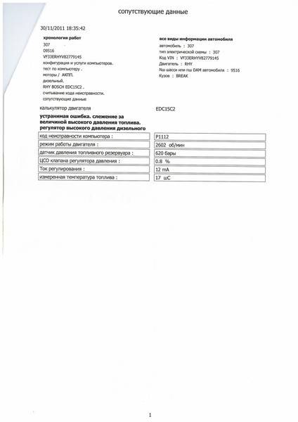

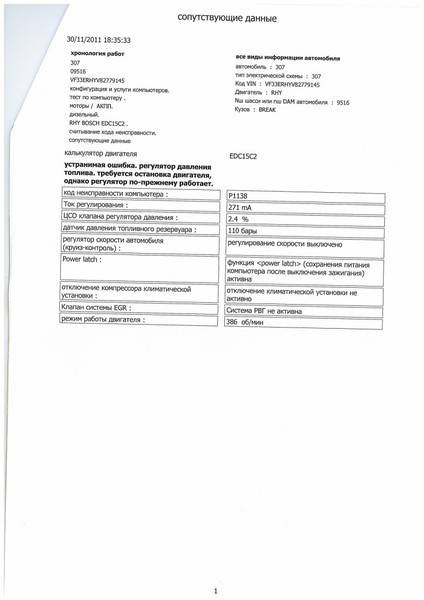

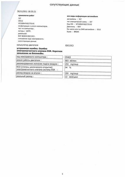

Raptor Опубликовано 2 декабря, 2011 Жалоба Поделиться Опубликовано 2 декабря, 2011 а можешь сюда скинуть то, что в распечатке написано? Ссылка на комментарий Поделиться на другие сайты Поделиться
ТотСамыйПарень Опубликовано 2 декабря, 2011 Жалоба Поделиться Опубликовано 2 декабря, 2011 Согласен Для того и хвалят, чтоб почаще к ним приезжал !!!Давай распечатку ф студийу! Ссылка на комментарий Поделиться на другие сайты Поделиться
Вячеслав76 Опубликовано 2 декабря, 2011 Жалоба Поделиться Опубликовано 2 декабря, 2011 вот распечатка Ссылка на комментарий Поделиться на другие сайты Поделиться
Foblas Опубликовано 2 декабря, 2011 Жалоба Поделиться Опубликовано 2 декабря, 2011 Предположим официалы поставили диагноз правильно(что бывает далеко не всегда =) )Твои действия чтобы предотвратить геммор в будущем такие:1) снятие бака, чистка и промывка + по возможности топливные магистрали. Надеюсь понятно почему. нахватал ты говна где-то.2) ЕГР глушим металилической прокладкой возле впускного кллектора, в случае если с ним дествительно проблема. Проверяем целостность патрубков3) регулятор минимум чистака ультразвуком, максимум замена + в любом случае замена топливного фильтра с чисткой-промывкой стакана какой нибудь безворсовой тряпкой.4) замена расходников каждые 10 тыщ, так как у нас и у вас как бэ тяжелые условия эксплуотации.5) внимательнее относится к местам где заправляешься. Ссылка на комментарий Поделиться на другие сайты Поделиться
Вячеслав76 Опубликовано 2 декабря, 2011 Жалоба Поделиться Опубликовано 2 декабря, 2011 (изменено) Вот за это спасибо все по шагово, но у меня как у новичка сразу вопросы1. какой фильтр тип, №2. насколько сложно мне будет самому поставить прокладку ЕГР и где он у меня находиться? Изменено 2 декабря, 2011 пользователем Вячеслав76 Ссылка на комментарий Поделиться на другие сайты Поделиться

Raptor Опубликовано 2 декабря, 2011 Жалоба Поделиться Опубликовано 2 декабря, 2011 судя по тому, что пишет КЗ по электромагнитному клапану ЕГР, то или проблема с проводной на него или фишка косячит или он сам помер. глуши - не глуши ЕГР, в электрику все равно придется лезть, чтобы эта ошибка не выскакивала. по регулятору давления Фоблас все расписал. чтобы проверить что с электромагнитным клараном ЕГР, померяй сопротивление обмоток. должно быть около 17-25 Ом. если существенно ниже - меняй. если будеш глушить ЕГР, то можно поставить б/у в любом состоянии по механике (плохо вакуум держит), но с нормальной электрикой. если глушить ЕГР не будеш, то тогда замена на заведомо исправный. я б/у не покупал бы, лучше новый. у нас он стоит примерно 70$. если заказывать через экзист, то и у вас будет примерно столько же стоить.если с электромагнитным клапаном все ок, то смотри проводку от него до мозгов двигателя и ищи повреждения изоляции. заодно и состояние фишки посмотри. может в ней коротит.P.S. а с какого ты хоть города? Ссылка на комментарий Поделиться на другие сайты Поделиться
Вячеслав76 Опубликовано 2 декабря, 2011 Жалоба Поделиться Опубликовано 2 декабря, 2011 У меня нет показаний на компе, комплектация -"самая пустая". Сужу по фактическому расходу, от лампочки до лампочкиИ все таки что именно из этого так сильно влияеет на расход, с чего начать????из Екатеринбурга, а машина весной с Белоруссии, у нас даже официалы не хотят связываться с дизелем Ссылка на комментарий Поделиться на другие сайты Поделиться
Raptor Опубликовано 2 декабря, 2011 Жалоба Поделиться Опубликовано 2 декабря, 2011 начни с регулятора давления топлива и чистки топливных магистралей с баком. Ссылка на комментарий Поделиться на другие сайты Поделиться
Foblas Опубликовано 2 декабря, 2011 Жалоба Поделиться Опубликовано 2 декабря, 2011 начни с регулятора давления топлива и чистки топливных магистралей с баком.Наоборот.Фильтры которые можно ставить точно, пурфлюкс, бош, кнехт. а что ты там у себя найдешь - хз. Егр просто глушить, ненадо никакие замены на "б/у в любом состоянии". Вместо детали 16, ставишь такую же только сплошную. Вырезать и чего нибудь. Ссылка на комментарий Поделиться на другие сайты Поделиться
Raptor Опубликовано 2 декабря, 2011 Жалоба Поделиться Опубликовано 2 декабря, 2011 Егр просто глушить, ненадо никакие замены на "б/у в любом состоянии".Вано! я не про деталь 16 говорил, а про 7. это по электрике, а не механике. т.к. ошибка "КЗ на электромагнитном клапане" Ссылка на комментарий Поделиться на другие сайты Поделиться
Foblas Опубликовано 2 декабря, 2011 Жалоба Поделиться Опубликовано 2 декабря, 2011 и что? пох. менять клапан лишнее если его заглушат. Я писал про то как ему заглушитm его. Не путай людей. Внятно же написано все ))) Ссылка на комментарий Поделиться на другие сайты Поделиться
Вячеслав76 Опубликовано 2 декабря, 2011 Жалоба Поделиться Опубликовано 2 декабря, 2011 Но ведь при глушении ЕГР, расход топлива только возрастет, (куда уж более ) или я неправильно понимаю? Ссылка на комментарий Поделиться на другие сайты Поделиться
Raptor Опубликовано 2 декабря, 2011 Жалоба Поделиться Опубликовано 2 декабря, 2011 и что? пох. менять клапан лишнее если его заглушат. Я писал про то как ему заглушитm его. Не путай людей. Внятно же написано все ))) при заглушивании ЕГР ехать будет веселее, но ошибка по КЗ не пропадет. если не мешает, то можно и не трогать. но я бы избавился от коротыша, т.к. не совсем понятна реакция мозгов машины на такую ошибку.расход топлива только возрастет, (куда уж более ) или я неправильно понимаю?неправильно. при загрушивании расход если и поменяется, то незаметно (относительно нормального уровня потребления). в твоем случае может снизиться. смотря из-за чего машина топливо жрет. хуже точно не будет. Ссылка на комментарий Поделиться на другие сайты Поделиться
