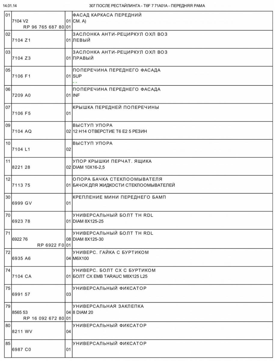

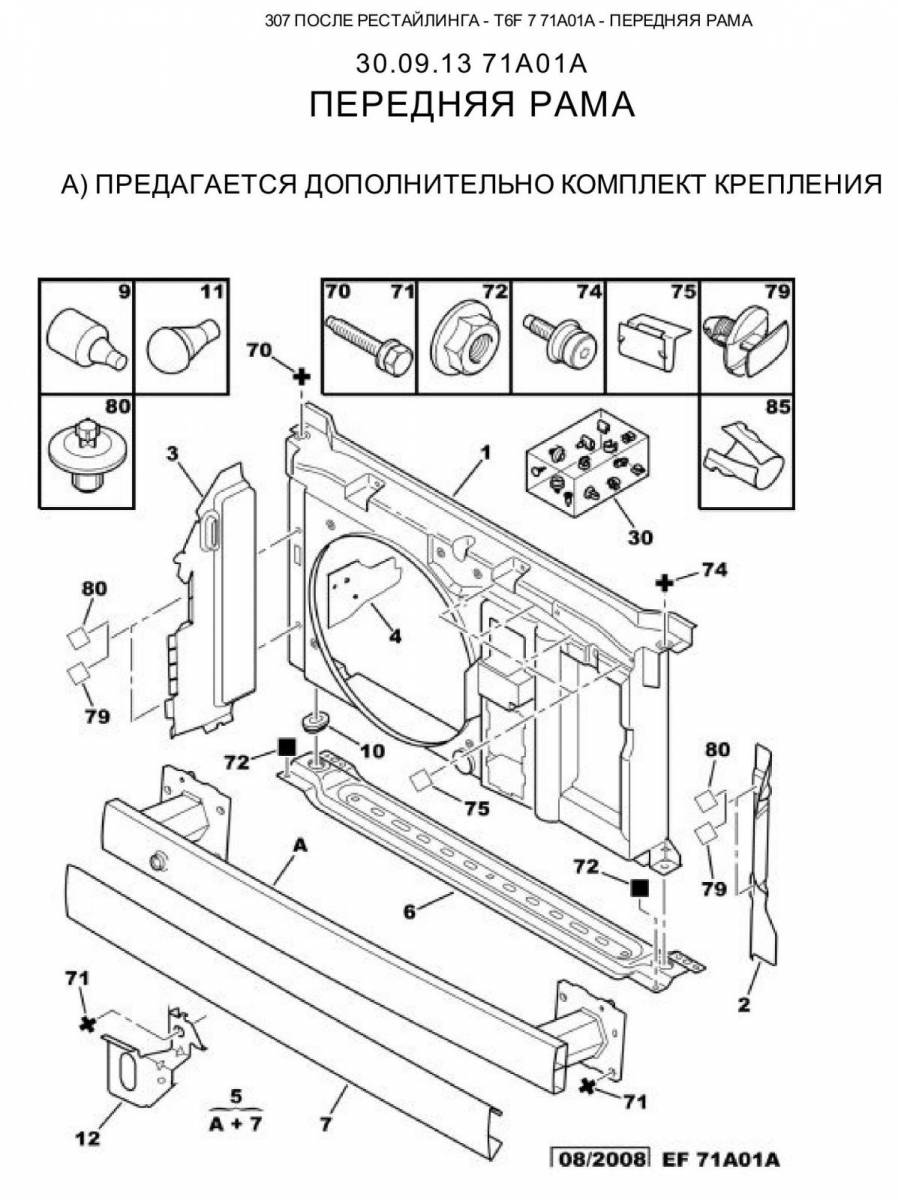

он где находиться?
датчик температуры ОЖ стоит или на блоке термостата, или рядом с ним, зависит от конструкции.post-19248-0-34386300-1372020268_thumb.j Изменено пользователем ЛПМ
