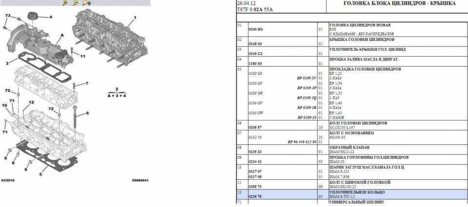

А разве она в деталировке указана как отдельная запчасть, вроде не видел, возможно она входит в комплект вместе с клапанной крышкой. Точно так же как уплотнительное кольцо на воздушном патрубке от воздухана на турбину, кольцо резиновое есть, а вот отдельно оно не указано.

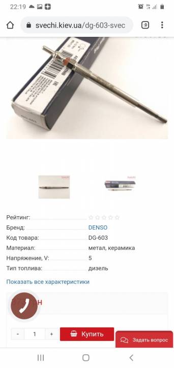

Добрый день.пежо 5008 1.6НDI 112л.с.ребята подскажите может кто сталкивался ,напряжение  на свечах накала 1.6 в ,это нормально или мало.морозами стала очень плохо заводится.свечи все работают.думаю реле мало выдает
Изменено пользователем vovik-3
Ошибка
У меня свечи на 5 вольт.а реле полность электронное,на микросхемах.на реле подается 12в а на свечи выходит 1.6в,и без свечей 1.6в выходит.поэтому я хочу узнать достаточно ли 1.6 вольт для 5 вольтовой свечи.но мне кажется что должно выходить на свечи около 5 вольт
Ошибка
На реле 12в идет.так 1.6 в мало для 5 вольтовай свечки?я думаю что реле конец пришел
Ошибка
7 часов назад, vovik-3 сказал:
У всех такое.
Поверю, если подтвердишь схемой.
