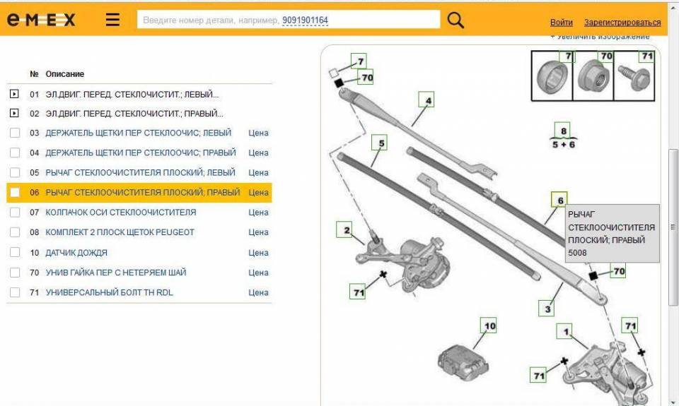

Добрый день. Кто может посмотреть каталожные номера на моторчики дворников лобового стекла. Service Box к сожалению стал платный :(
VIN VF30E9HR8BS037551
Изменено пользователем Podolian
Странный vin, не находит, буквы все правильные?
Без номера кузова по общему каталогу такие артикулы:
Левый - 6405PZ
Правый - 6405PX
Цены - космос, лучше на разборке от 3008/5008.

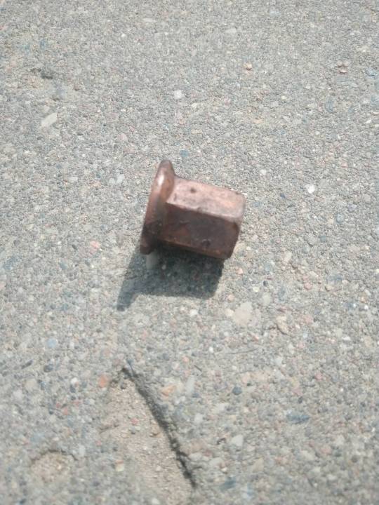

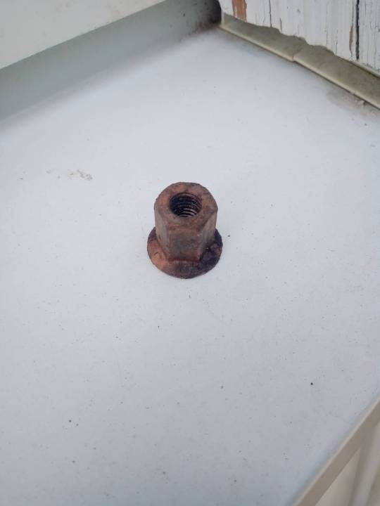

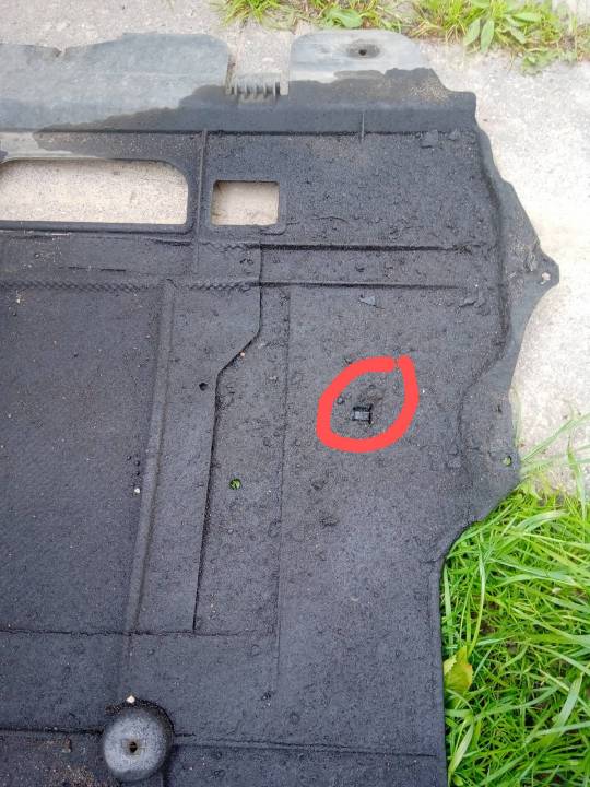

Здравствуйте. У меня пежо 5008 1.6Hdi 109 л.с. Вчера мыл мотор. Снял защиту и увидел вот такую гайку. В марте менял масло и тоже  снимал защиту и гайки этой там не было. Подскажите пожалуйста откуда она. Всё обсмотрел, нигде ничего не нашёл. И может ли что-то серьёзное случится если её не закрутить. Заранее спасибо.
@Рома77 медная гайка. От выпускного коллектора. Термоэкран снять нужно и найти откуда выкрутилась пока прокладка коллектора не прогорела.
