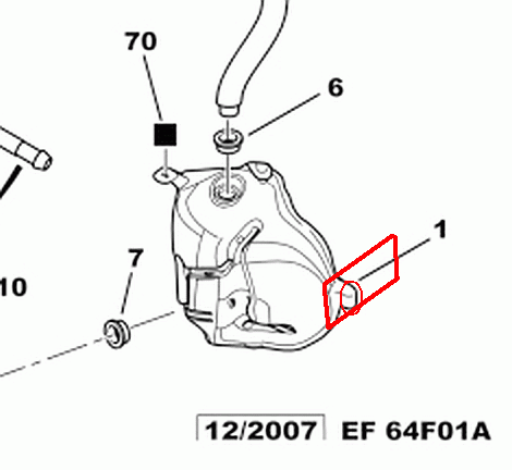

QWE2 Опубликовано 10 августа, 2012 Жалоба Поделиться Опубликовано 10 августа, 2012 Пежо307 рестайл, 1.6 HDI. При снятии переднего бампера для замены реле вентилятора обнаружилось отсутствие кронштейна бачка омывателя. Он должен одеваться на овальный выступ (~3х5см) на передней стенке бачка и прикручиваться болтом к кузову. Говорят, что и на до-рестайле этот кронштейн точно такой же. Сам я в ServiceBox_е найти его не смог. В отделе запчастей на СифТрансе в своем каталоге тоже не нашли. Предложили "записаться на прием", приехать, снять у них бампер, чтобы они смогли понять (если смогут), что за кронштейн нужен. Может, кто-нибудь знает, где в каталоге эта деталь и может подсказать номер? Или если у кого снят бампер, прочитать номер прямо на кронштейне. Ссылка на комментарий Поделиться на другие сайты Поделиться
tigra Опубликовано 10 августа, 2012 Жалоба Поделиться Опубликовано 10 августа, 2012 Ищи по обьявлениям б/у запчастей или на рынке и не грузись номерами какими-то. А как он у тебя до этого крепился? Ссылка на комментарий Поделиться на другие сайты Поделиться
QWE2 Опубликовано 10 августа, 2012 Жалоба Поделиться Опубликовано 10 августа, 2012 Ищи по обьявлениям б/у запчастей или на рынке и не грузись номерами какими-то. А как он у тебя до этого крепился?Б/у запчасть - это первая мысль и была. Но большинство разборщиков разбирают машины заграницей и такие очень редко кому нужные вещи сюда просто не везут. Если у кого есть - куплю, конечно.Держался бачок вдвиганием паза на горловине в вырез кузовной жестянки сверху и частично лег на пластиковую защиту снизу.А отсутствующий кронштейн должен держать переднюю часть бачка от перемещений вверх/вниз и вперед. Тяжелый он все таки при полной заливке. Ссылка на комментарий Поделиться на другие сайты Поделиться

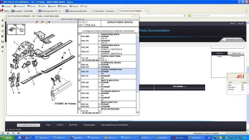

Alex Fly Опубликовано 10 августа, 2012 Жалоба Поделиться Опубликовано 10 августа, 2012 307.bmpгде именно?и ты пишешь к кузову но к чему именно? ТАм есть поперечины, лонжероны, облицовка радиатора и тп. в сервис боксе все это есть, раздел -кузов либо оборудование. Ссылка на комментарий Поделиться на другие сайты Поделиться

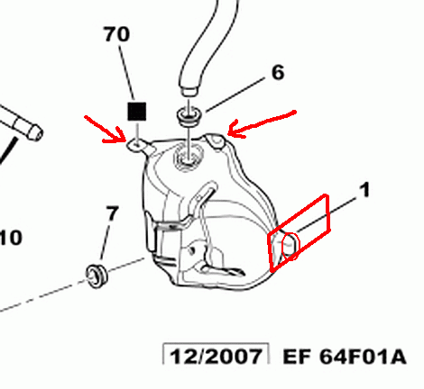

QWE2 Опубликовано 10 августа, 2012 Жалоба Поделиться Опубликовано 10 августа, 2012 Кузов VF33C9HYB84338153В кронштейн должен входить выступ, на который указывает черточка от цифры 1. А крепится он, насколько я помню, к вертикальной балке кузова в 10-15 см правее. Т.е. эта балка ограничивает слева проём для радиатора (если смотреть спереди).Выглядит примерно так, как я дорисовал красным Возможно, кронштейн Г-образный: загнут правый конец. Ссылка на комментарий Поделиться на другие сайты Поделиться
tigra Опубликовано 10 августа, 2012 Жалоба Поделиться Опубликовано 10 августа, 2012 Б/у запчасть - это первая мысль и была. Но большинство разборщиков разбирают машины заграницей и такие очень редко кому нужные вещи сюда просто не везут. Если у кого есть - куплю, конечно.Держался бачок вдвиганием паза на горловине в вырез кузовной жестянки сверху и частично лег на пластиковую защиту снизу.А отсутствующий кронштейн должен держать переднюю часть бачка от перемещений вверх/вниз и вперед. Тяжелый он все таки при полной заливке. Можно найти, и у нас машины бьются, я вот год назад брал мелочи с перевертышаПо поводу рисунка добавлю у меня под № 70 прикручивается гайкой, а где вторая стрелка там бачок вылит в виде какойто сопли и она вставляется и цепляется за кронштейн тоже, бачок на ней может висеть. Ссылка на комментарий Поделиться на другие сайты Поделиться
Alex Fly Опубликовано 13 августа, 2012 Жалоба Поделиться Опубликовано 13 августа, 2012 посмотри может тут он есть? Ссылка на комментарий Поделиться на другие сайты Поделиться
QWE2 Опубликовано 13 августа, 2012 Жалоба Поделиться Опубликовано 13 августа, 2012 посмотри может тут он есть?Спасибо!На первой картинке №12 - именно то, что надо. Теперь закажу. Ссылка на комментарий Поделиться на другие сайты Поделиться
