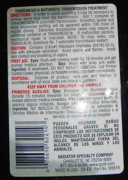

Можно попробовать присадку с картинки, хуже не будет. У меня на такой же машине были толчки при понижении передач, ощутимый толчок при остановке, ощутимые вибрации кузова на драйве, и задней передаче. После заливки присадки эффект улучшения начал ощущаться через 300км, через 1000 ушли толчки при остановке. Цена присадки $6,25. Инструкция применения на обратной стороне на английском, набираем в нэте, переводим, можно на всякий случай сделать пробу на совместимость с вашим маслом АКП, путем смешивания небольшого количества жидкостей с последующим нагревом смеси и анализа на тему сворачивания и выпадения каких либо осадков.. (мало ли что у вас залито))) Чудес не ждите, если коробка уже "легла" - не поможет, но если до аварийных сообщений о поломке АКП дело не дошло, стоит попробовать.Так-же стоит почитать ЭТО
P.S. 2200км с присадкой, все дергания и толчки ушли. При кикдауне, (активное ускорение педаль в пол) в момент переключения вверх появилась едва заметная пробуксовка (в пределах секунды) на чиповой прошивке, на стоковой прошивке пробуксовки нет...
