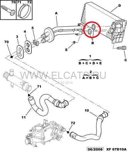

^^Fisher^^ Опубликовано 26 октября, 2014 Жалоба Поделиться Опубликовано 26 октября, 2014 Потекли уплотнительные колечки радиатора отопителя. Какой из размер? Хочется заранее купить. Ссылка на комментарий Поделиться на другие сайты Поделиться
rkv1980 Опубликовано 27 октября, 2014 Жалоба Поделиться Опубликовано 27 октября, 2014 Потекли уплотнительные колечки радиатора отопителя. Какой из размер? Хочется заранее купить. уплотнительное колечко трубок печки 21х2,5 Ссылка на комментарий Поделиться на другие сайты Поделиться
^^Fisher^^ Опубликовано 28 октября, 2014 Жалоба Поделиться Опубликовано 28 октября, 2014 rkv1980, такое и подошло. В процедуре ничего сложного, справился за 1 час. Ссылка на комментарий Поделиться на другие сайты Поделиться

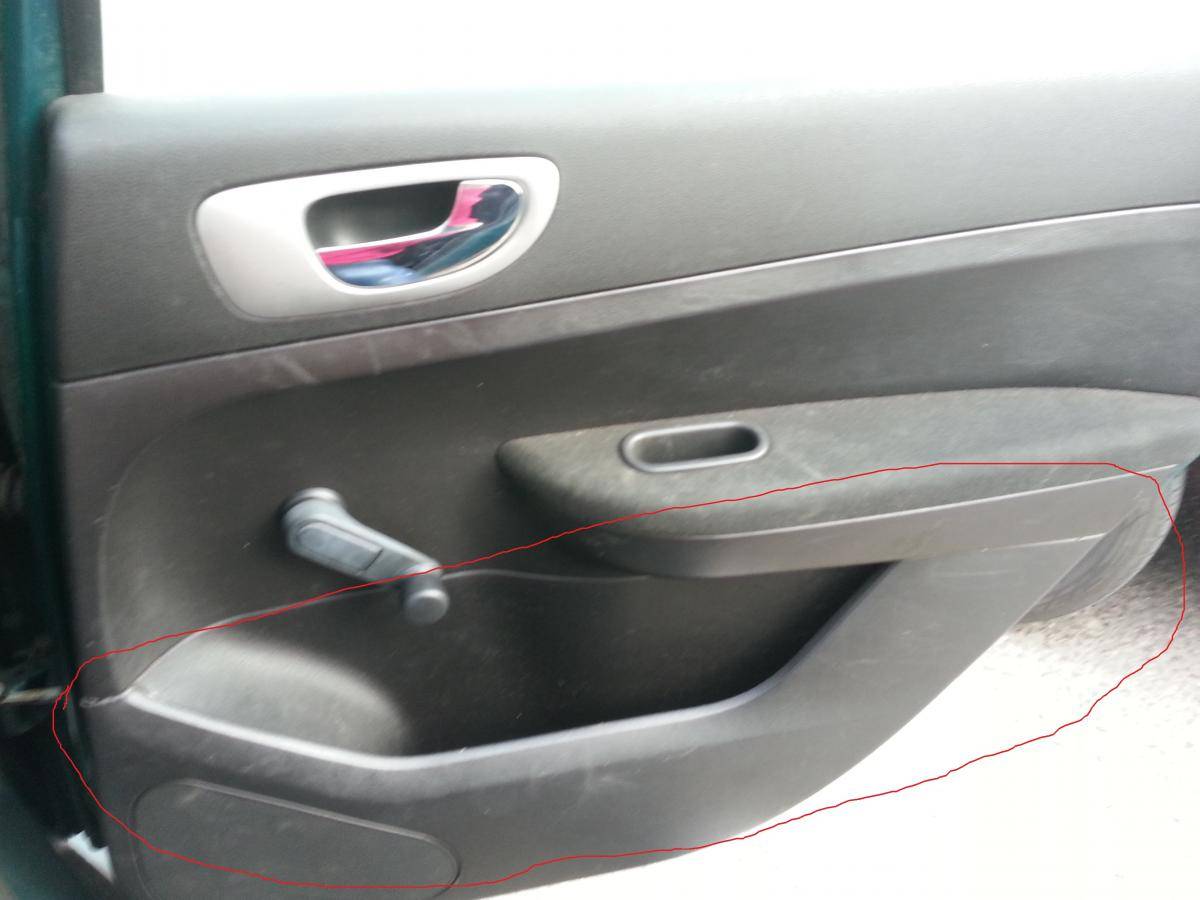

S!D Опубликовано 7 ноября, 2014 Жалоба Поделиться Опубликовано 7 ноября, 2014 Начал фонить динамик задней боковой двери, особенно на басах, подозрение, что он разболтался. Вопрос такой, как до него добраться и нужно ли снимать всю карту (обшивку) двери или можно как-то снять просто нижнюю часть, все что ниже подлокотника? Нашел разве что один торкс на 20 сбоку и такой же торкс в ручке, которая в подлокотнике. Пистоны отщелкиваются крайне не хорошо, мб что не так делаю? Откуда начинать снимать карту? Ссылка на комментарий Поделиться на другие сайты Поделиться
Don Опубликовано 8 ноября, 2014 Жалоба Поделиться Опубликовано 8 ноября, 2014 Только со снятием всей карты. Пистоны продаются, главно все торксы открути, а дальше по кругу отщёлкивай. Ссылка на комментарий Поделиться на другие сайты Поделиться
