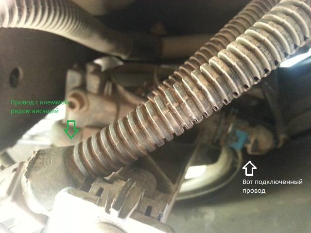

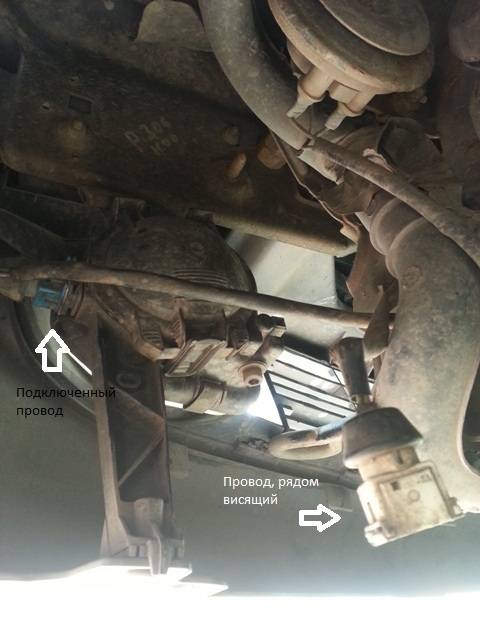

Pretoryanec Опубликовано 8 августа, 2014 Жалоба Поделиться Опубликовано 8 августа, 2014 Вот фотографии. Сбоку ПТФ подключены провода, но рядом висят еще одни... и все равно не горят ПТФ...что это может быть??????? Ссылка на комментарий Поделиться на другие сайты Поделиться
патроль Опубликовано 8 августа, 2014 Жалоба Поделиться Опубликовано 8 августа, 2014 Если верить схеме, провода идущие к ПТФ маркированы: МРА2, РА2 и МРА3, РА3. С приставкой М масса. Провода запитаны через предохранитель F6 от реле включения ПТФ, управление катушкой которого от центрального переключателя проводом РВ1, клемма 4В. Ссылка на комментарий Поделиться на другие сайты Поделиться
drug Опубликовано 8 августа, 2014 Жалоба Поделиться Опубликовано 8 августа, 2014 У меня тоже но справа висел провод с фишкой но он шел к сигналу (должно стоять два а стоит один ,поэтому и фишка не занята).Посмотрите может оно. Фишка Ссылка на комментарий Поделиться на другие сайты Поделиться
hrom Опубликовано 9 августа, 2014 Жалоба Поделиться Опубликовано 9 августа, 2014 и у меня какие-то провода болтаются не подключённые ... не помню правда только слева или с обеих сторон . ПТФ подключены и работают Ссылка на комментарий Поделиться на другие сайты Поделиться
патроль Опубликовано 9 августа, 2014 Жалоба Поделиться Опубликовано 9 августа, 2014 Перепутать разъемы на Пежо сложно, из опыта 406, даже казалось бы очень похожие 2-пиновые, к чужой "маме" не подходят, внутри выступы и нарезки смещены. К тому же чаще имеют одинаковую окраску попарно, и обозначение на схеме с указанием цвета разъема. Ссылка на комментарий Поделиться на другие сайты Поделиться
