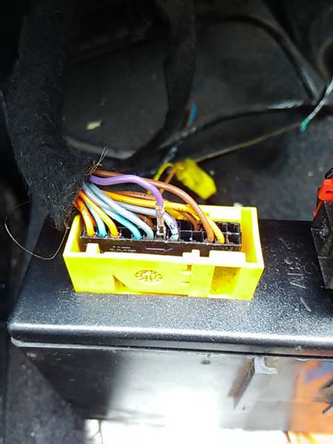

alexeyby Опубликовано 25 февраля, 2017 Жалоба Поделиться Опубликовано 25 февраля, 2017 Здравствуйте. Не мог отписаться. Короче вкратце через 4,5 мин появляется ток утечки в размере 0.9 А. Измерял напряжение на 6 предохранителе стоит чётко в 0,02А, на 8 пред. появляется только при открытии закрытии дверей. Сегодня начал методом исключения скидывать контакты на жёлтом разъёме на блоке центрального замка при скидывании 7 контакта ток утечки не в районе 4,5-4,55 мин возрастает с 0,02 до 0,05 и обратно падает до 0,02. И пока не появлялся. За что отвечает 7 контакт и на, что влияет? Спасибо. Ссылка на комментарий Поделиться на другие сайты Поделиться
патроль Опубликовано 25 февраля, 2017 Жалоба Поделиться Опубликовано 25 февраля, 2017 7 пина не вижу на схеме задействованным. Ты седре смотришь? Ссылка на комментарий Поделиться на другие сайты Поделиться
alexeyby Опубликовано 25 февраля, 2017 Жалоба Поделиться Опубликовано 25 февраля, 2017 (изменено) могу сфотографировать фиолетовый провод между двумя серыми. На жёлтом разъёме стоит маркировка всего 13 в ряду, отметка первого есть, а это седьмой Изменено 25 февраля, 2017 пользователем alexeyby Ссылка на комментарий Поделиться на другие сайты Поделиться

патроль Опубликовано 25 февраля, 2017 Жалоба Поделиться Опубликовано 25 февраля, 2017 Вверху, слева сервисбокс видишь? Щелкаешь, откроешь седре. Найдешь свои схемы и разбирайся. Тебе проще, ты все видишь в натуре. На проводах маркировка, по ней и по схемам ищи. Я на схеме вижу только пять задействованных пинов. Сигнализация не открывается. Ссылка на комментарий Поделиться на другие сайты Поделиться
alexeyby Опубликовано 25 февраля, 2017 Жалоба Поделиться Опубликовано 25 февраля, 2017 Разбирал бокс, цифры все стёрты только точки остались. Но освещение при открытии/закрытии работает., двери закрываются. Вроде всё работает. Что за провод не знаю. А еще хотел спросить какие лампочки в приборной панели а то половина сгорела, а на рынке сказали, что там разной мощности стоят может кто знает какие надо? Ссылка на комментарий Поделиться на другие сайты Поделиться
