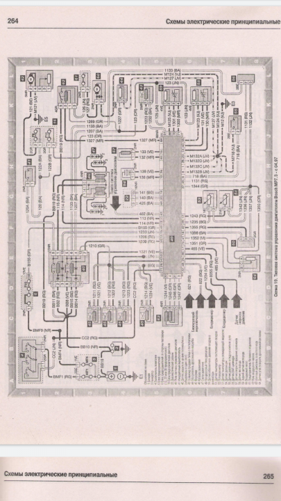

Kochegarov Опубликовано 30 июня, 2019 Жалоба Поделиться Опубликовано 30 июня, 2019 У кого есть схема электрическая включения двигателя Пежо 306, 1.6, 2000 года, ЭБУ Bosch MP7.2 Ссылка на комментарий Поделиться на другие сайты Поделиться
AlexAi Опубликовано 30 июня, 2019 Жалоба Поделиться Опубликовано 30 июня, 2019 @Kochegarov на данном сайте в разделе "Документация" есть "SEDRE". Там найдёте все схемы для вашего авто. Либо ищите и качайте autodata. Не обязательно последнюю. В ней так же будет схема подключения ЭБУ. Но SEDRE намного информативнее. Ссылка на комментарий Поделиться на другие сайты Поделиться
Kochegarov Опубликовано 30 июня, 2019 Жалоба Поделиться Опубликовано 30 июня, 2019 Не могу зайти в sedre, нет доступа, как получить доступ? Ссылка на комментарий Поделиться на другие сайты Поделиться
Alex13 Опубликовано 30 июня, 2019 Автор Жалоба Поделиться Опубликовано 30 июня, 2019 В 30.06.2019 в 10:21, Kochegarov сказал: У кого есть схема электрическая включения двигателя Пежо 306, 1.6, 2000 года, ЭБУ Bosch MP7.2 Показать Это?ECU.pdf Ссылка на комментарий Поделиться на другие сайты Поделиться

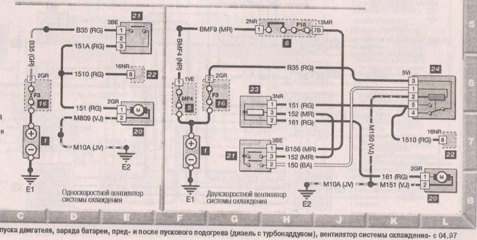

Yurec66 Опубликовано 9 ноября, 2019 Жалоба Поделиться Опубликовано 9 ноября, 2019 (изменено) 1.4, 97г, без кондея, вентилятор один. Чтобы не дублировать, подскажу , по похожему вопросу я в теме охлаждения выкладывал фотку фишки, которая есть. И если есть реле, то где его искать? Под рулем или в моторном отсеке. Есть вот такая схема, но я не знаю скольки скоростной вентилятор. Судя по схеме слева достаточно перемкнуть фишку датчика температуры, чтобы проверить его работоспособность. Но в моем случае он не запускается. Значит наверное схема не та, идет через реле. Изменено 9 ноября, 2019 пользователем Yurec66 Ссылка на комментарий Поделиться на другие сайты Поделиться

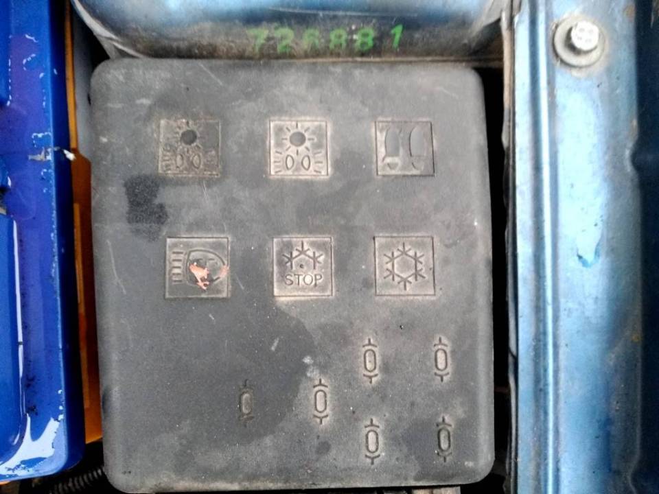

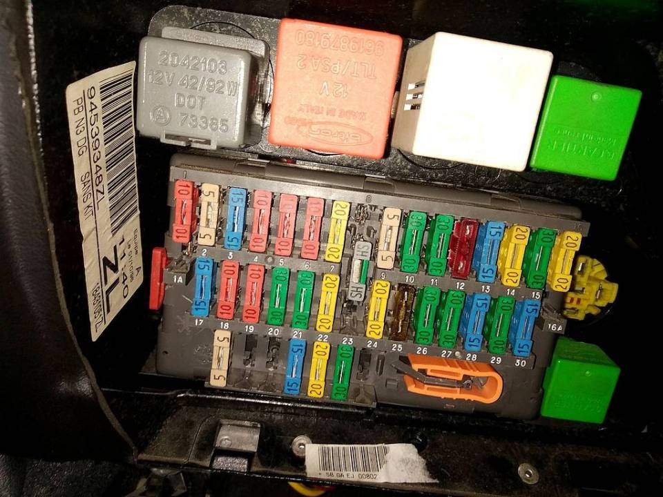

Yurec66 Опубликовано 10 ноября, 2019 Жалоба Поделиться Опубликовано 10 ноября, 2019 (изменено) Увы, нету там ничего. В этих букварях узлы какие еще куда ни шло описано. Но что касается электросхем - это беда. Возле аккума есть крышка, под которой 5 предохранителей А под рулем в салоне вот такой набор Сегодня заводил и ждал пока включится карлсон, но так и не дождался. Моторчик рабочий. При первых испытаниях на ходу включался. А возле гаража, после поездки, когда машина закипела, то не включался. Мысли пошли в сторону реле, т.к. понял, что здесь не прямое подключение от плюса. Вот где это реле искать? В букваре нету схем с перечнем реле, предохранителей. Не понять какой за что отвечает. Прошелся по предам под рулем. Был горелый №12. Заменил его и датчик температуры стал показывать и фонари задней передачи тоже. Короче нужно где то искать хорошие схемы для конкретного авто. Ибо универсальные сильно сбивают с толку. ps кстати, под капотом был сгоревший пред на 40А .На коробке нарисованы подошвы ботинок на его месте. Это что? Изменено 10 ноября, 2019 пользователем Yurec66 Ссылка на комментарий Поделиться на другие сайты Поделиться

Yurec66 Опубликовано 10 ноября, 2019 Жалоба Поделиться Опубликовано 10 ноября, 2019 Сколько не пытаюсь представить схему запуска моего карлсона - не получается смоделировать. По идее технология одна , замкнулся термодатчик - вентилятор заработал. Но почему тогда я не могу его запустить, замкнув контакты на фишке термодатчика??? Значит какой то другой принцип запуска? Если взять самую простую схему, без управления мозгами, то вентилятор включатся и выключается тогда, когда замыкаются и размыкаются контакты термодатчика. Но в моем случае к фишке с вентилятора подключается фишка , на которой плюс отсутствует. Так в какой же момент он там появляется? Как это может быть завязано с реле? Если принять за истину, что сгоревший предохранитель размыкает плюс, тогда все понятно. Этого я не проверил, не было целого преда на 40А Ссылка на комментарий Поделиться на другие сайты Поделиться

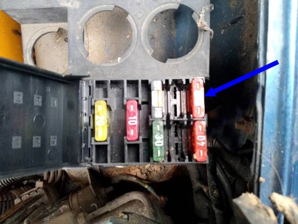

serega-by Опубликовано 10 ноября, 2019 Жалоба Поделиться Опубликовано 10 ноября, 2019 В 10.11.2019 в 15:02, Yurec66 сказал: кстати, под капотом был сгоревший пред на 40А .На коробке нарисованы подошвы ботинок на его месте. Это что? Показать Возможно это на вентилятор. Ссылка на комментарий Поделиться на другие сайты Поделиться
Yurec66 Опубликовано 10 ноября, 2019 Жалоба Поделиться Опубликовано 10 ноября, 2019 (изменено) Там на 40А два рядом. Один целый, один сгоревший. И он с самого краю, оранжевый типа такой. На картинке выше виден Вот этот сгорел Изменено 10 ноября, 2019 пользователем Yurec66 Ссылка на комментарий Поделиться на другие сайты Поделиться
serega-by Опубликовано 10 ноября, 2019 Жалоба Поделиться Опубликовано 10 ноября, 2019 (изменено) F33 тоже на вентилятор Если есть термовыключатель, то, вентилятор, при замыкании в фишке должен сработать. Сам вентилятор проверялся, на прямую? Изменено 10 ноября, 2019 пользователем serega-by Ссылка на комментарий Поделиться на другие сайты Поделиться
Yurec66 Опубликовано 10 ноября, 2019 Жалоба Поделиться Опубликовано 10 ноября, 2019 (изменено) В 10.11.2019 в 16:35, serega-by сказал: то, вентилятор, при замыкании в фишке должен сработать. Показать Вот в том и дело, что не срабатывает. Яж объяснял, что на подающей фишке нет плюса. На прямую подключал, жжужит отлично. Вот здесь я расписал свои непонятки с фишкой и питанием на ней Изменено 10 ноября, 2019 пользователем Yurec66 serega-by 1 Ссылка на комментарий Поделиться на другие сайты Поделиться
