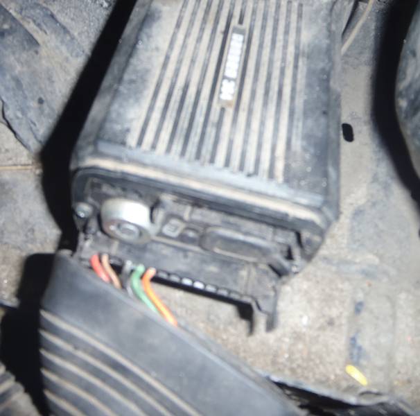

GOLD Опубликовано 22 января, 2011 Жалоба Поделиться Опубликовано 22 января, 2011 (изменено) Всем здрасте, купил 15 января пежо 306 1993 г.в перегнал к себе в город 600км все норм , ну и как следствие покупки б/у авто стал менять расходники все вроде норм шло поменял ГРМ,НАтяжной ролик естевственно , опорный подшибник, шаровую, отрегулировал клапана , масла все , и дошло дело до батарейки брелка сигнализации (Ranger 354 или 20 ) после замены сигналка перестала реагировать на оба брелка, вобщем пришлось отключить её спец ключом ,я еще думал что за ключик мне дали ну вот пригодился мать его за ногу , блин не инструкцциии ни советов от старого владельца нету, как быть даллеее догадываюсь (менять сигналку) но может быть кто сталкивался помогите чей !!!! а то как то не хо менять из за такой чепухи((( вот она самая http://s004.radikal.ru/i207/1101/d9/6da6483747c5.jpg Изменено 23 января, 2011 пользователем GOLD Ссылка на комментарий Поделиться на другие сайты Поделиться
beerkut Опубликовано 22 января, 2011 Жалоба Поделиться Опубликовано 22 января, 2011 а поискать в том же интернете инструкцию??? ил иобратиться к тем, кто торгует сигналками- они иногда могуть помочь... Ссылка на комментарий Поделиться на другие сайты Поделиться
msk Опубликовано 22 января, 2011 Жалоба Поделиться Опубликовано 22 января, 2011 именно после замены батарейки и с двух брелков не открывает...??? если бы с одного, то можно было бы подумать что ушла частота, а тут уже сам блок не реагирует что ли...посмотри должна быть кнопка(типо потайная) входит ли блок в режим программирования или нет, отзывается на нее как нибудь вообще...а проще поменяй, не думаю что та старая такая надежная уже...новую можно поставить за 100 или за 70 какую купи получше и сам по старым проводам поставь... Ссылка на комментарий Поделиться на другие сайты Поделиться
wowka Опубликовано 23 января, 2011 Жалоба Поделиться Опубликовано 23 января, 2011 (изменено) в опелях рекомендуют вставить ключ в замок зажигания и открыть\закрыть дверь, положение ключа не помню, тогда комп заново "договаривается" с брелоком и все работает... Изменено 23 января, 2011 пользователем wowka Ссылка на комментарий Поделиться на другие сайты Поделиться
beerkut Опубликовано 23 января, 2011 Жалоба Поделиться Опубликовано 23 января, 2011 не путай штатные системы и левую сигналку.....автору искать в нете инструкцию.. и все таки спецключ есть, по нему тоже что-то можно узнать, либо это тупо ключ на ревуне, который отключает сирену... Ссылка на комментарий Поделиться на другие сайты Поделиться
GOLD Опубликовано 23 января, 2011 Жалоба Поделиться Опубликовано 23 января, 2011 В 22.01.2011 в 15:32, 'beerkut' сказал: а поискать в том же интернете инструкцию??? ил иобратиться к тем, кто торгует сигналками- они иногда могуть помочь...в инете про такую сигналку не че нету(( Ссылка на комментарий Поделиться на другие сайты Поделиться
GOLD Опубликовано 23 января, 2011 Жалоба Поделиться Опубликовано 23 января, 2011 В 23.01.2011 в 09:50, 'GOLD' сказал: В 22.01.2011 в 15:32, 'beerkut' сказал: а поискать в том же интернете инструкцию??? ил иобратиться к тем, кто торгует сигналками- они иногда могуть помочь... в инете про такую сигналку не че нету(( вот она Ссылка на комментарий Поделиться на другие сайты Поделиться
петрпетрович Опубликовано 23 января, 2011 Жалоба Поделиться Опубликовано 23 января, 2011 У меня пять лет назад была похожая проблема на пежо 307. Сигнализации в машине не было, только штатный иммобилайзер с кодом. Но в машине было дистанционное открывание центрального замка с ключа. Потом перестало работать. Плата ,отвечающая за это дело, находится в потолке как раз под антеной. Через отверстие в крыше под антену в дождь или оттепель ,когда снег тает, просачивается вода. Это болезнь этой модели. Уменя таким образом залило плату дистанционного открытия замка , и она вышла из строя , вся была со следами окисления. Там такой плафон в потолке позади зеркала. Может у тебя такая же беда. Ссылка на комментарий Поделиться на другие сайты Поделиться
Eridan Опубликовано 23 января, 2011 Жалоба Поделиться Опубликовано 23 января, 2011 (изменено) судя по шлейфу проводов, скорее всего это еще тамошняя, закордонная, по-этому и инструкции не можешь найти, если так, то лучше поставь вместо неё какую-нибудь нашу, по-тому что чтобы влезть в програмирование брелков (это скорее тебе и надо) надо знать как запустить сервис-меню, методом "тыка" можешь вообще заблокировать сигнализацию Изменено 23 января, 2011 пользователем Eridan Ссылка на комментарий Поделиться на другие сайты Поделиться
GOLD Опубликовано 24 января, 2011 Жалоба Поделиться Опубликовано 24 января, 2011 В 23.01.2011 в 20:15, 'Eridan' сказал: судя по шлейфу проводов, скорее всего это еще тамошняя, закордонная, по-этому и инструкции не можешь найти, если так, то лучше поставь вместо неё какую-нибудь нашу, по-тому что чтобы влезть в програмирование брелков (это скорее тебе и надо) надо знать как запустить сервис-меню, методом "тыка" можешь вообще заблокировать сигнализациютерять то уже нечего(( Ссылка на комментарий Поделиться на другие сайты Поделиться
