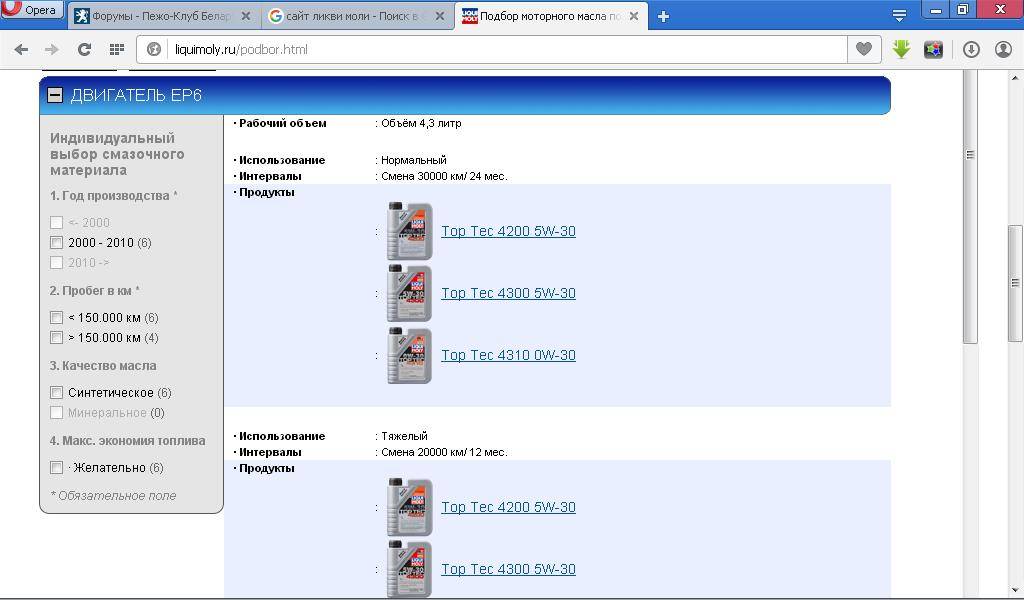

zag Опубликовано 12 января, 2017 Жалоба Поделиться Опубликовано 12 января, 2017 ни грамма не противоречу! Понятия не имею, что за макулатуру ты тут показываешь, но это не от производителя)) кому не нравится тотал - вот рекомендации ликви моли для этого мотора. Зайдите на сайт любого нормального производителя масла и выберите по своему автомобилю и мотору. Нигде не найдете ... W/40 Ссылка на комментарий Поделиться на другие сайты Поделиться

EvgenMexan Опубликовано 12 января, 2017 Жалоба Поделиться Опубликовано 12 января, 2017 @zag Эта макулатура называется "Сервисная книжка" которую выдают при покупке авто у ОД. 4 часа назад, sanchela85 сказал: А где я писал что они одинаковые? Моё сообщение про одинаковый блок ер6 у Пежо Ситроен Мини и БМВ, а головы головы(ГБЦ) естественно разные 14 часов назад, sanchela85 сказал: Может я ошибаюсь ,но там общий только блок, а головы разные У БМВ и ПСА бошки одинаковые, разные у разных версий моторов, и то у турбо 270 л.с. бошка от атмосферного с вальветроником. Ссылка на комментарий Поделиться на другие сайты Поделиться
