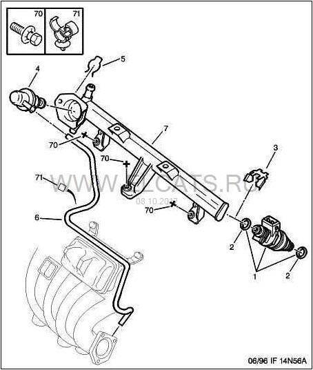

MAX_fax Опубликовано 2 мая, 2010 Жалоба Поделиться Опубликовано 2 мая, 2010 может кто-нибудь подскажет как почистить инжектор не снимаючи его?? как Ссылка на комментарий Поделиться на другие сайты Поделиться
Модератор Daiver Опубликовано 2 мая, 2010 Модератор Жалоба Поделиться Опубликовано 2 мая, 2010 Залей керосином. Снимать полюбому, чтобы нормально почистить. Ссылка на комментарий Поделиться на другие сайты Поделиться
xj40 Опубликовано 4 мая, 2010 Жалоба Поделиться Опубликовано 4 мая, 2010 Есть несколько способов промыть форсунки. Есть ультрозвуком со съёмом форсунок, а есть без съёма не помню как называется эта жижа ("Винс" кажется). Принцип такой: презжаешь в сервис, там тебе подсоеденяют специальный прибор к напорной и обратнеой магистрале, а твою топливную напорную стразу закольцовывают на обратку. заводят твою авту и минут 20 гоняют на специальной этой жиже. Плюс такой промывки в том, что моется сразу и впуск и камера сгорания с клапанами. А машина после долгого стояния может не заводиться ещё от окисления на контактах бензонасоса. Проверь. Ссылка на комментарий Поделиться на другие сайты Поделиться
MAX_fax Опубликовано 4 мая, 2010 Жалоба Поделиться Опубликовано 4 мая, 2010 не так она потом завелась...когда топлива нормального залил...Вообще у меня подозрения на топ насос всетаки, он хоть и менялся, но менял то я его сам...тем более он то китайский.. плохо что на выходные ехать далеко (350км) так бы я попробовал жидкость залить для чистки инжектора и на ней погонять систему...А вдруг что ляснет после такой промывки и я на 9мая никуда и не уеду?? так что после, буду смотреть с топ насоса... Ссылка на комментарий Поделиться на другие сайты Поделиться

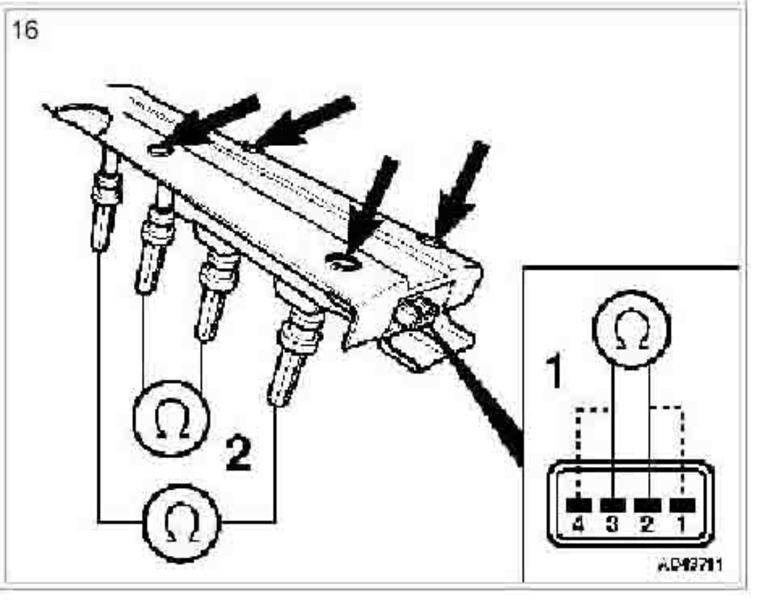

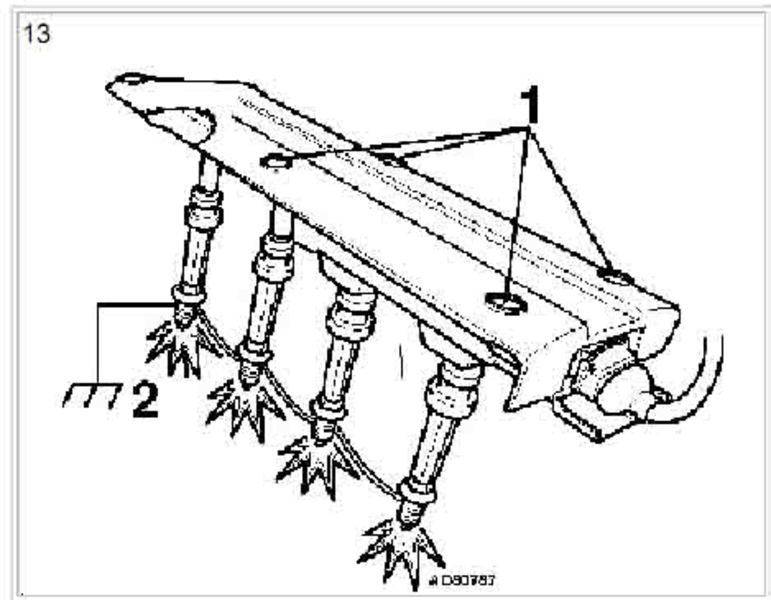

Alex13 Опубликовано 29 ноября, 2010 Жалоба Поделиться Опубликовано 29 ноября, 2010 (изменено) Я бы начал с проверки высоковольтных проводов. Определиться, какой цилиндр не работает (или работает плохо) и провод с этого цилиндра на работающий, с работающего, соответственно, на этот (если нет заведомо исправного провода в запасе). Если цилиндр не заработал - катушка, если заработал - провод. Если картина поменялась в корне - искать где что еще. P.S. Проверку катушки ближе к вечеру могу глянуть (только какой год машины), но обычным тестером ее на 100% не проверишь, сами всегда стараемся проверить подстановкой такой же исправной. Изменено 29 ноября, 2010 пользователем Alex13 Ссылка на комментарий Поделиться на другие сайты Поделиться

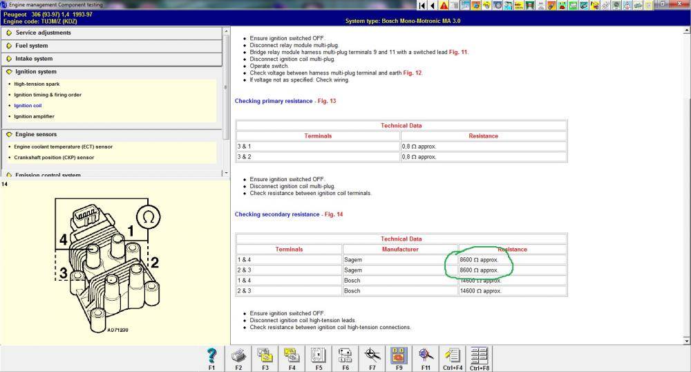

Alex13 Опубликовано 29 ноября, 2010 Жалоба Поделиться Опубликовано 29 ноября, 2010 (изменено) Я бы с радостью проверил высоковольтные провода, но их там нет. Мотор 16 клапанный V- образный. Там просто с катушки (может я её неправильно обзывая) выходят колпачки в которые входят свечи.Пардон, уже сам постотрел, чего там наворотили...Ну, если рискнешь, то проверку (в автодате) предлагают делать так:снять всю катушку, вставить в нее свечи, свечи соединить с "массой" и крутя двигатель стартером наблюдать искорки.Потом проверить катушку на сопротивление. На разъеме между контактами 1-3 и 2-3 должно быть 0,45-0,55 Ом; сопротивление в колпачках 9,5-14 кОм.Еще, чтобы бензой катализатор на заливать, отключи бензонасос.Полное описание проверки тутIgnCoil.pdf. Изменено 29 ноября, 2010 пользователем Alex13 Ссылка на комментарий Поделиться на другие сайты Поделиться
