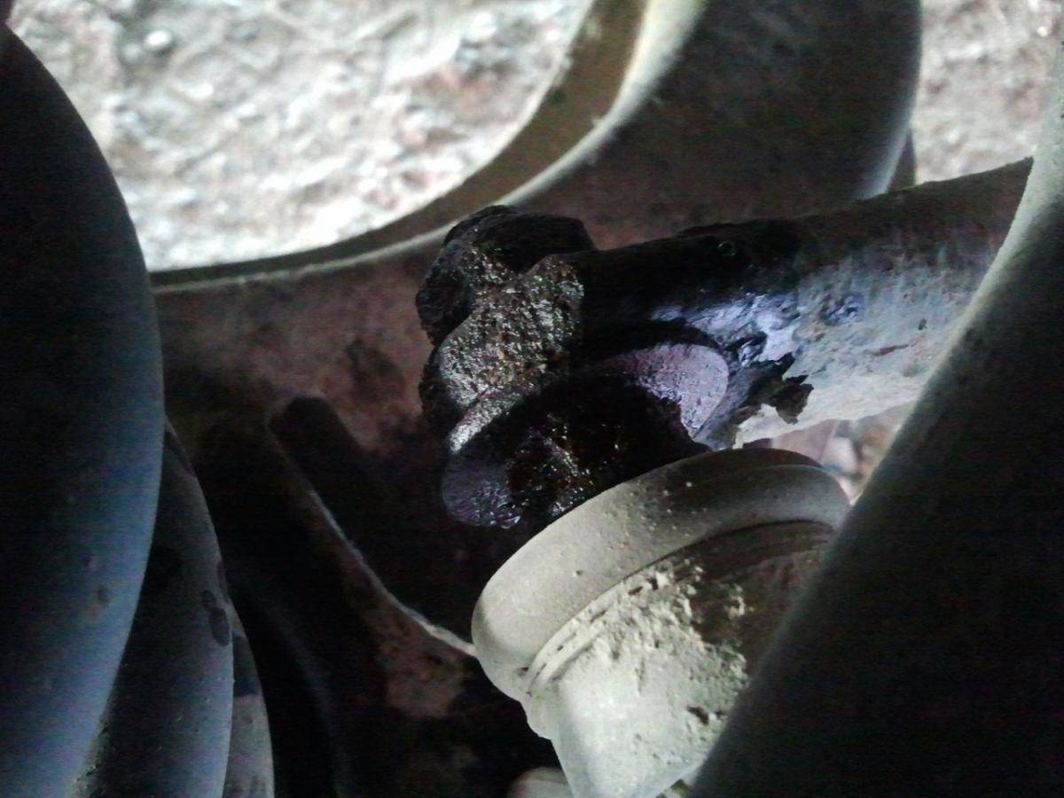

Evgen_Avd Опубликовано 8 июня, 2015 Жалоба Поделиться Опубликовано 8 июня, 2015 .Через пару месяцев после покупки авто что-то начало стучать сзади, снял колеса и увидел что не зажаты гайки на косточке и она там барабанит..поджал...через тысяч 5-6 снова такой же стук - снял колесо, причем левое только, поджал косточку (!). Потом обратил внимание что с правой стороны на косточке стоят шайбы широкие, а с левой нет...а может быть причиной откручивания гаек отсутсвие шайб? (на фото правая сторона) Ссылка на комментарий Поделиться на другие сайты Поделиться
Joker. Опубликовано 8 июня, 2015 Жалоба Поделиться Опубликовано 8 июня, 2015 Поставь новые гайки, по старинке с гровером или еврои гайки, у кторых внутри пластиковое кольцо Ссылка на комментарий Поделиться на другие сайты Поделиться
Evgen_Avd Опубликовано 8 июня, 2015 Жалоба Поделиться Опубликовано 8 июня, 2015 Поставь новые гайки, по старинке с гровером или еврои гайки, у кторых внутри пластиковое кольцо вопрос заключался не в этом... Ссылка на комментарий Поделиться на другие сайты Поделиться
