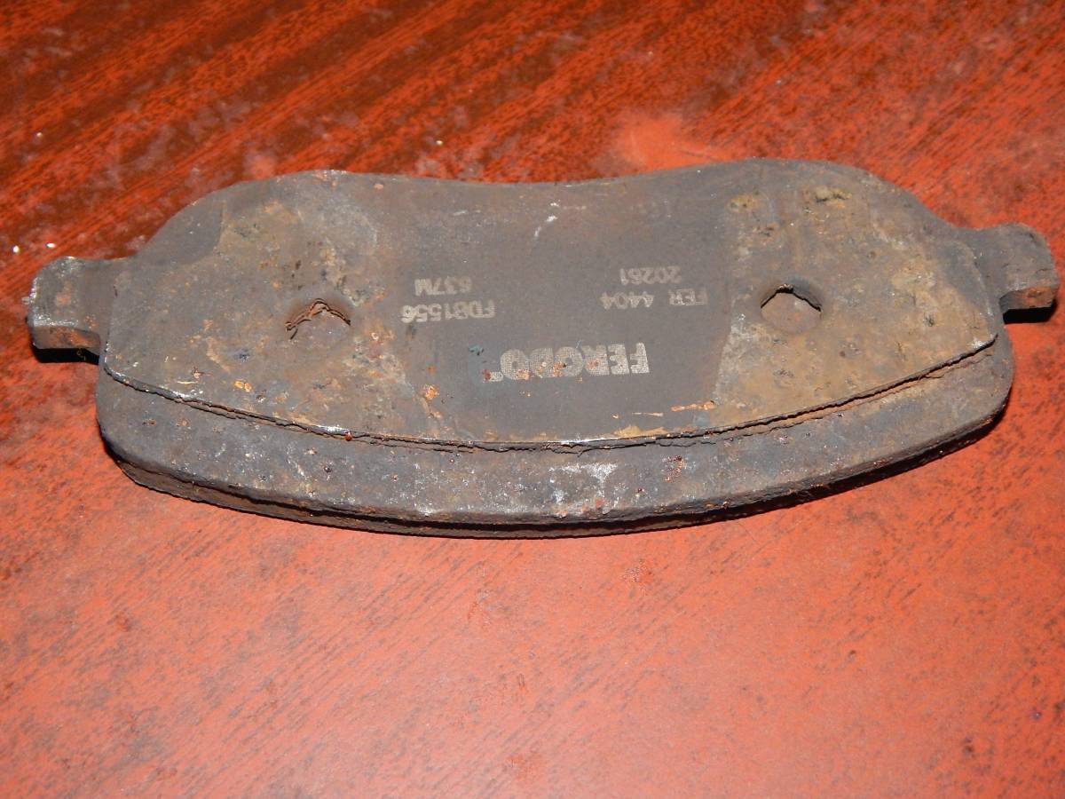

Radair Опубликовано 24 апреля, 2017 Жалоба Поделиться Опубликовано 24 апреля, 2017 Смазка была. Бумажка не серьезно) может установли не правильно? Мастер говорит нужен токарь расточить отверстия и к ним пальцы. Ссылка на комментарий Поделиться на другие сайты Поделиться
Димыч. Опубликовано 24 апреля, 2017 Жалоба Поделиться Опубликовано 24 апреля, 2017 Ничего точить не нужно! Если бумажка не устраивает, поставь колодки не за три копейки и стук прекратится. Ссылка на комментарий Поделиться на другие сайты Поделиться
Radair Опубликовано 24 апреля, 2017 Жалоба Поделиться Опубликовано 24 апреля, 2017 То есть колодки дешевые уже поэтому не отводят на нужное расстояние? Бумажку подложу если правильно понял куда) Ссылка на комментарий Поделиться на другие сайты Поделиться

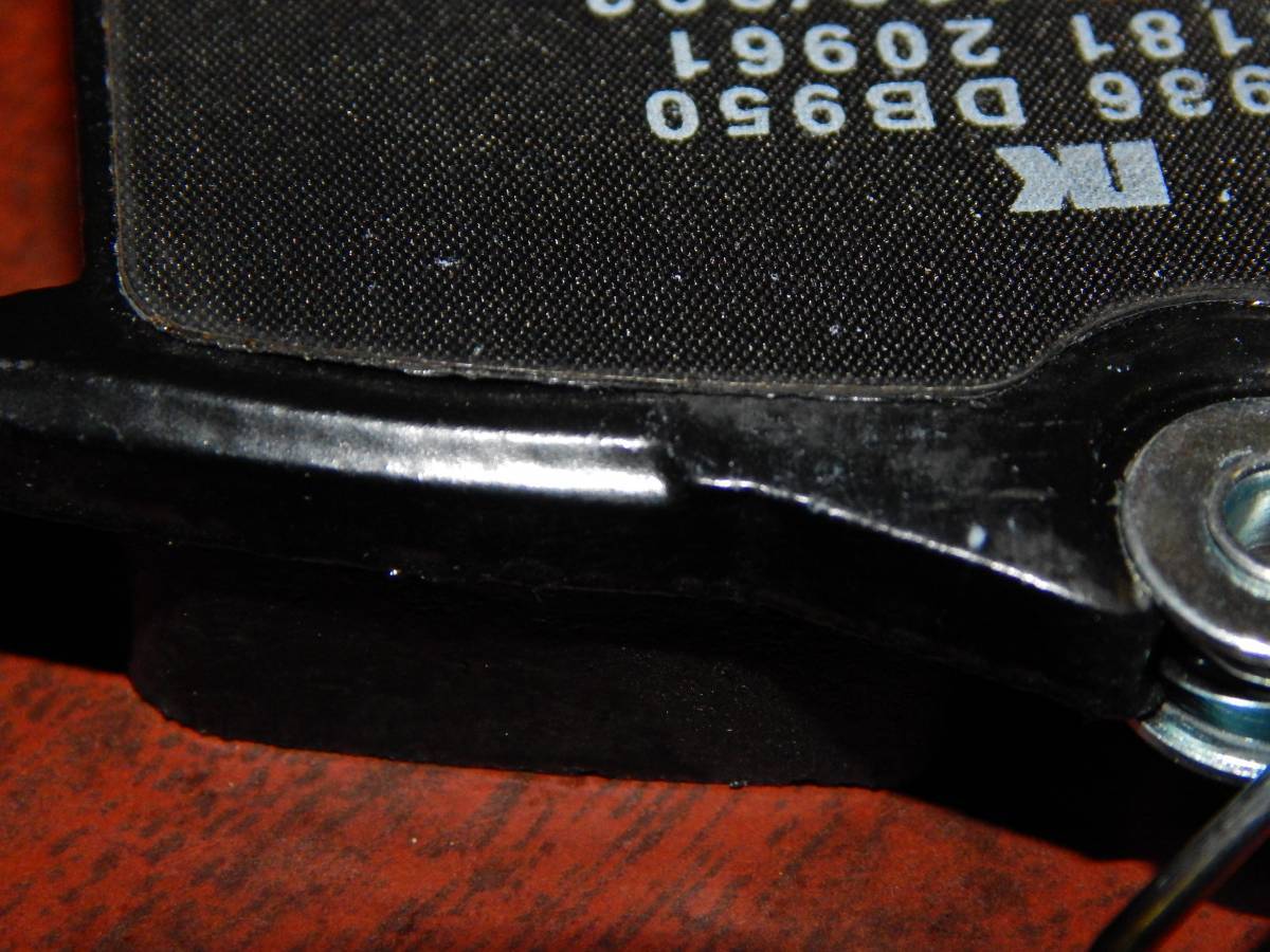

Димыч. Опубликовано 24 апреля, 2017 Жалоба Поделиться Опубликовано 24 апреля, 2017 У плохих колодок зачастую нет противовибрационной пластины. Или она есть, да из жестянки, которая не очень-то помогает. Вот, про какие пластины я говорю: Ссылка на комментарий Поделиться на другие сайты Поделиться
Radair Опубликовано 24 апреля, 2017 Жалоба Поделиться Опубликовано 24 апреля, 2017 Буду разбираться. Спасибо за помощь. Продаван сказал хорошие колодки, поездил вроде ничего и не скрипят. Блин как теперь разобраться в каких стоят эти пластины в каких нет. Ссылка на комментарий Поделиться на другие сайты Поделиться

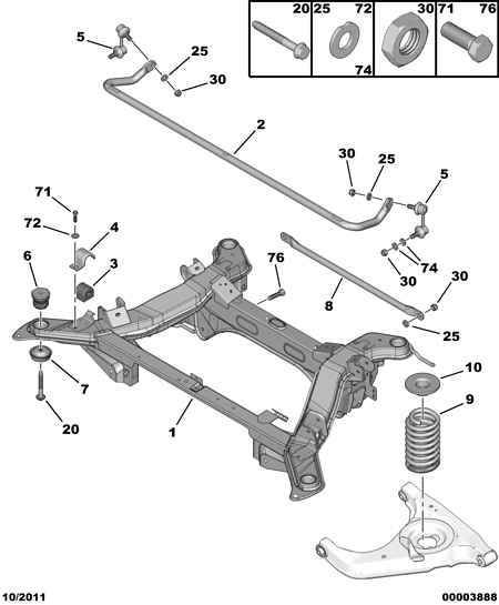

Evgen_Avd Опубликовано 29 апреля, 2017 Жалоба Поделиться Опубликовано 29 апреля, 2017 (изменено) Хочу заняться задней подвеской. Чтобы не мучаться долго, решил перепрессовать все сайленты. Я так понимаю, открутив всего 4 болта (20), снимем всю заднюю балку и просто выкатим ее вместе с колесами? (тросы и трубки понятно тоже откручиваем) И если оно так, то к чему тогда крепиться вверху рычаг А? Изменено 29 апреля, 2017 пользователем Evgen_Avd Ссылка на комментарий Поделиться на другие сайты Поделиться
Модератор Daiver Опубликовано 29 апреля, 2017 Модератор Жалоба Поделиться Опубликовано 29 апреля, 2017 Крепится к балке. В остальном да, 4 болта крепления, обвес в виде трубок-проводов, глушитель, и всё наружу. Ссылка на комментарий Поделиться на другие сайты Поделиться

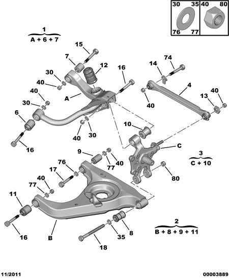

LEXA607 Опубликовано 18 мая, 2017 Жалоба Поделиться Опубликовано 18 мая, 2017 (изменено) Здрасьте).... 607 рестайл 2.2 хди бит.... Интересует сайлентблоки переднего стабилизатора... 5094a3 -ессесно в наличии нет и стоит эта резинка странных денег - аналоги найти не смог (кроме полиуретановые) ...пишет диаметр 25мм..кто сталкивался как подобрать их по другому номеру? От другой модели? ... Пробовал от дорестайла или 605 - но пишет там диаметр меньше - 21-23 мм..спс...номер 2 Изменено 18 мая, 2017 пользователем LEXA607 Ссылка на комментарий Поделиться на другие сайты Поделиться
dimkar Опубликовано 18 мая, 2017 Жалоба Поделиться Опубликовано 18 мая, 2017 3 часа назад, LEXA607 сказал: Здрасьте).... 607 рестайл 2.2 хди бит.... Интересует сайлентблоки переднего стабилизатора... 5094a3 -ессесно в наличии нет и стоит эта резинка странных денег - аналоги найти не смог (кроме полиуретановые) ...пишет диаметр 25мм..кто сталкивался как подобрать их по другому номеру? От другой модели? ... Пробовал от дорестайла или 605 - но пишет там диаметр меньше - 21-23 мм..спс...номер 2 Ставь оригинал, и забудешь эту проблему на долго... Если на рестайле з/часть только с оригинала, про заменители забудь. У меня рестайл 3.0, менял эту втулку..только под заказ, и только оригинал. И вообще. Зачем начинать "колхозить"? Ссылка на комментарий Поделиться на другие сайты Поделиться
LEXA607 Опубликовано 18 мая, 2017 Жалоба Поделиться Опубликовано 18 мая, 2017 3 часа назад, dimkar сказал: Ставь оригинал, и забудешь эту проблему на долго... Если на рестайле з/часть только с оригинала, про заменители забудь. У меня рестайл 3.0, менял эту втулку..только под заказ, и только оригинал. И вообще. Зачем начинать "колхозить"? В чем сдесь колхоз? Производитель этих резинок не пса, а типа хатчинсон ... На него Я и согласен - это не китай и Это не ахти какая ответственная деталь - это кусок резины... Ладно бы мне только этих 2 штуки надо было... Но мне к нему еще ведро таких же, оригиналов буду брать на рычаги... Золотая подвеска)) Так вот все есть а этих сайлентблоков за странные деньги 5094a3 нет а наличии и под заказ хрен знает привезут ли....есть полиуретан за смешные 12р - но я стремаюсь их брать Ссылка на комментарий Поделиться на другие сайты Поделиться
