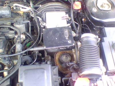

Жека Опубликовано 26 марта, 2010 Жалоба Поделиться Опубликовано 26 марта, 2010 (изменено) Что ето за коробочка по центру и за что отвечает? Изменено 26 марта, 2010 пользователем Жека Ссылка на комментарий Поделиться на другие сайты Поделиться
Модератор Citrin Опубликовано 26 марта, 2010 Модератор Жалоба Поделиться Опубликовано 26 марта, 2010 Что написано,нарисовано на ней? Ссылка на комментарий Поделиться на другие сайты Поделиться
Жека Опубликовано 27 марта, 2010 Жалоба Поделиться Опубликовано 27 марта, 2010 (изменено) made in usa и какойто штрих код, к ней идет тросик от дросельной заслонкиа а от нее еще провода какието я думаю мажет ето круиззы завтро сфотографирую все надписи Изменено 27 марта, 2010 пользователем Жека Ссылка на комментарий Поделиться на другие сайты Поделиться
