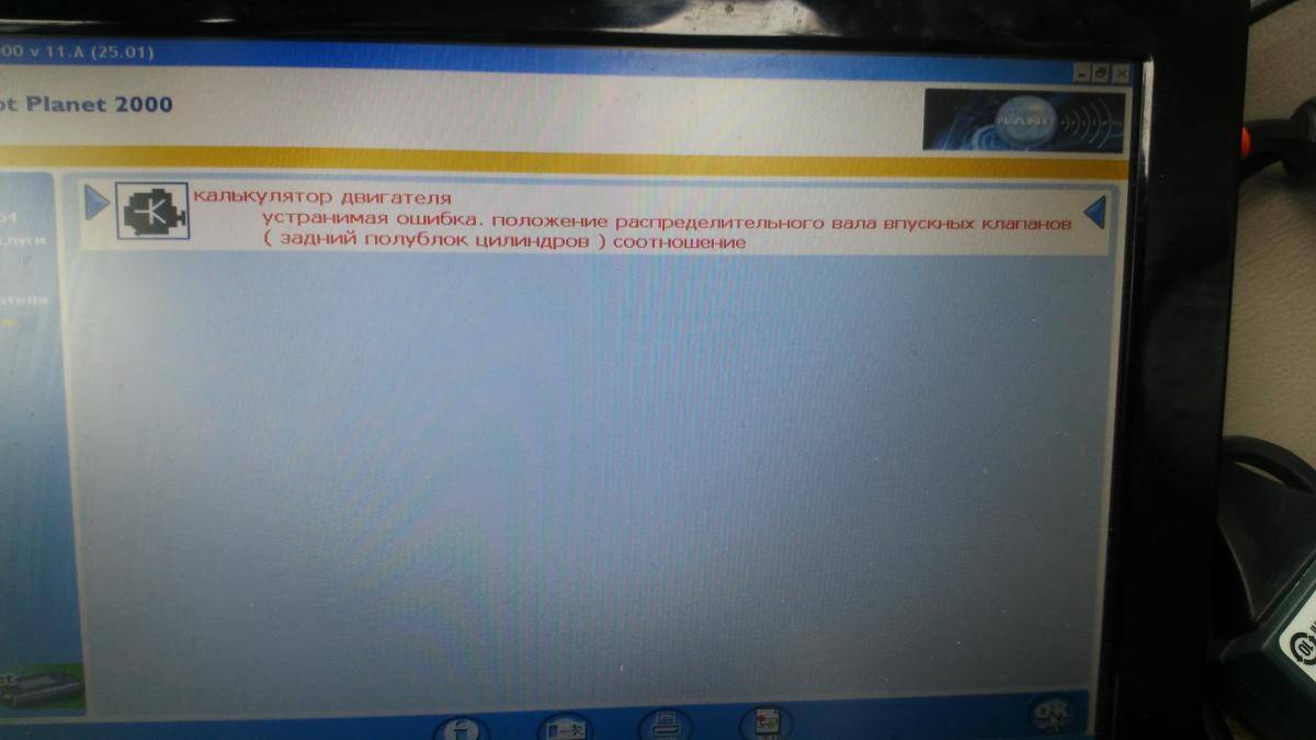

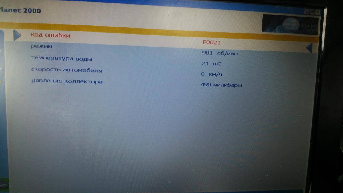

sacrificed Опубликовано 1 августа, 2015 Жалоба Поделиться Опубликовано 1 августа, 2015 Авто 607, 3.0, 2005г. Подскажите пожалуйста, никак не могу победить ошибку P0021. Ошибка появляется при запуске двигателя на холодную, похоже связана с механизмом изменения фаз газораспределения. Заменил шестерни газораспределения (2шт), электромагнитный клапан газораспределения (на заднем полублоке) и датчик положения распредвала (на заднем полублоке). Ошибка все равно появляется. Ума не приложу в чем может быть причина ее появления, прошу помощи. Ошибка на фото. Ссылка на комментарий Поделиться на другие сайты Поделиться
Димыч. Опубликовано 1 августа, 2015 Жалоба Поделиться Опубликовано 1 августа, 2015 Авто 607, 3.0, 2005г. Подскажите пожалуйста, никак не могу победить ошибку P0021. Ошибка появляется при запуске двигателя на холодную, похоже связана с механизмом изменения фаз газораспределения. Заменил шестерни газораспределения (2шт), электромагнитный клапан газораспределения (на заднем полублоке) и датчик положения распредвала (на заднем полублоке). Ошибка все равно появляется. Ума не приложу в чем может быть причина ее появления, прошу помощи. Ошибка на фото. Предположу, что масло залито не надлежащее инструкции. Ссылка на комментарий Поделиться на другие сайты Поделиться
sacrificed Опубликовано 1 августа, 2015 Жалоба Поделиться Опубликовано 1 августа, 2015 Авто 607, 3.0, 2005г. Подскажите пожалуйста, никак не могу победить ошибку P0021. Ошибка появляется при запуске двигателя на холодную, похоже связана с механизмом изменения фаз газораспределения. Заменил шестерни газораспределения (2шт), электромагнитный клапан газораспределения (на заднем полублоке) и датчик положения распредвала (на заднем полублоке). Ошибка все равно появляется. Ума не приложу в чем может быть причина ее появления, прошу помощи. Ошибка на фото. Предположу, что масло залито не надлежащее инструкции. Поясните пожалуйста, масло лью total quartz 9000 5w-40. Последняя замена была 2 тыс км назад. Ссылка на комментарий Поделиться на другие сайты Поделиться
Cital Опубликовано 1 августа, 2015 Жалоба Поделиться Опубликовано 1 августа, 2015 Авто 607, 3.0, 2005г. Подскажите пожалуйста, никак не могу победить ошибку P0021. Ошибка появляется при запуске двигателя на холодную, похоже связана с механизмом изменения фаз газораспределения. Заменил шестерни газораспределения (2шт), электромагнитный клапан газораспределения (на заднем полублоке) и датчик положения распредвала (на заднем полублоке). Ошибка все равно появляется. Ума не приложу в чем может быть причина ее появления, прошу помощи. Ошибка на фото. С подобной проблемой сталкивался на Мерсе 4,5 л , собранном после аварии. Проверил все датчики и провода, все сигналы. Не нашел никаких дефектов. Моторист, собиравший двигатель, клялся, что цепь новая и все метки на месте. Ничего не найдя по электрической части и управлению, развел руками и ушел. Обратил только внимание, что со слов знающих людей на Энергие в таких случаях меняют не только цепь и ВСЕ звездочки, натяжитель и успокоители. Через некоторое время проблему решили. Все же метки оказались не на месте, а смещались немного. Моторист слукавил, видно сильно не хотелось снова полдвигателя разбирать.Вылечили заменой звездочек . Поэтому рекомендую сначала, перед тем как что-то покупать и менять, проверить положение валов по меткам. Ссылка на комментарий Поделиться на другие сайты Поделиться
sacrificed Опубликовано 1 августа, 2015 Жалоба Поделиться Опубликовано 1 августа, 2015 Авто 607, 3.0, 2005г. Подскажите пожалуйста, никак не могу победить ошибку P0021. Ошибка появляется при запуске двигателя на холодную, похоже связана с механизмом изменения фаз газораспределения. Заменил шестерни газораспределения (2шт), электромагнитный клапан газораспределения (на заднем полублоке) и датчик положения распредвала (на заднем полублоке). Ошибка все равно появляется. Ума не приложу в чем может быть причина ее появления, прошу помощи. Ошибка на фото. С подобной проблемой сталкивался на Мерсе 4,5 л , собранном после аварии. Проверил все датчики и провода, все сигналы. Не нашел никаких дефектов. Моторист, собиравший двигатель, клялся, что цепь новая и все метки на месте. Ничего не найдя по электрической части и управлению, развел руками и ушел. Обратил только внимание, что со слов знающих людей на Энергие в таких случаях меняют не только цепь и ВСЕ звездочки, натяжитель и успокоители. Через некоторое время проблему решили. Все же метки оказались не на месте, а смещались немного. Моторист слукавил, видно сильно не хотелось снова полдвигателя разбирать.Вылечили заменой звездочек . Поэтому рекомендую сначала, перед тем как что-то покупать и менять, проверить положение валов по меткам. Спасибо за совет, соображения по поводу непопадания по меткам у меня всегда были, даже перед тем как я ввязался в эти замены. Но разговаривал на Сифтрансе, они сказали что если не попадешь по меткам, то будет очень заметно в поведении авто. У меня такое ощущение, что когда завожу авто, оно заводиться чуть позднее, чем должно. При разгоне вообще не заметно, что что-то не так, едет бодренько. Опять же на Сифтрансе сказали, что авто бы тупило. А у вас на мерсе тоже была эта ошибка P0021? Ссылка на комментарий Поделиться на другие сайты Поделиться
Димыч. Опубликовано 2 августа, 2015 Жалоба Поделиться Опубликовано 2 августа, 2015 по поводу непопадания по меткам у меня всегда были А кто ремень устанавливал? Ссылка на комментарий Поделиться на другие сайты Поделиться
sacrificed Опубликовано 2 августа, 2015 Жалоба Поделиться Опубликовано 2 августа, 2015 по поводу непопадания по меткам у меня всегда были А кто ремень устанавливал? На СТО по французам. Когда меняли фазорегуляторы, ремень опять же устанавливали снова, неужели могли снова не попасть в метки? Все же у меня подозрение на эту систему VVT, потому как ошибка фиксируется при заводке двигателя на холодную. То есть после простоя, при заводке распредвал находится не в том положении, что нужно, то есть это как-то связано с подачей в систему VVT масла на заднюю голову. Но прикол в том, что все элементы этой системы для задней головы я поменял Перерыл кучу информации по этой проблеме, очень часто такая ерунда встречается у Subaru, там писали что могут быть какие-то масляные каналы забиты, но то что они забиты у меня очень сомневаюсь, и еще писали что если масляный насос сдыхает и не может создать нужное давление масла в двигателе, то это тоже может быть причиной. Но думаю, если бы насос не создавал нужного давления масла, наверное еще была бы какая-то сопутствующая ошибка по насосу. Короче не понятно... Может еще какие соображения у кого есть? Ссылка на комментарий Поделиться на другие сайты Поделиться
