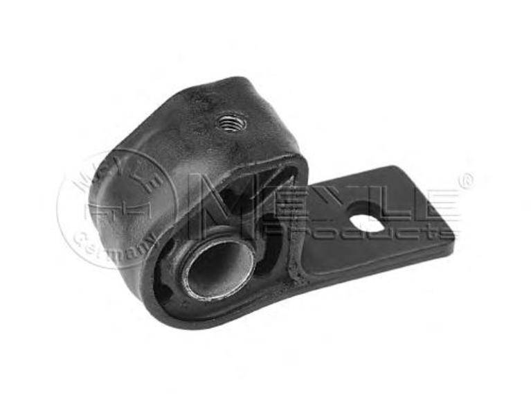

Володя Опубликовано 14 января, 2012 Жалоба Поделиться Опубликовано 14 января, 2012 (изменено) Форумчане, просветите. Был на диагностике подвески. Приговорили к замене задние сайлентблоки передних рычагов подвески. Уже купил эти цацки. Полазивши по интернету вычитал, что замена отдельно от рычагов не предусмотрена и не очень приветствуется. Эти сайленты просто одеваются на круглый хвостовик рычага и прикручиваются болтом к кузову. Почему же не рекомендуют их отдельно менять? Вроде там всё проще пареной репы. Изменено 14 января, 2012 пользователем Володя Ссылка на комментарий Поделиться на другие сайты Поделиться

Модератор Daiver Опубликовано 14 января, 2012 Модератор Жалоба Поделиться Опубликовано 14 января, 2012 Только поставить нужно правильно перед запресовкой, иначе вывернет. Ссылка на комментарий Поделиться на другие сайты Поделиться
Yaroslav Опубликовано 15 января, 2012 Жалоба Поделиться Опубликовано 15 января, 2012 Не то чтобы не рекомендуется, а это просто бесмысленно. Они после замены ходят тысяч 20 от силы. Причем обычно заметно меньше.В результате подсевший на перепрессовку этих сайлентов начинает ездить с вечно гремящим передком и ругать слабую переднюю подвеску 306-го.Ну и вообще, по крайней мере с моей т.з., и по крайней мере по отношению к 306-му - если некой запчасти в оригинале нет, значит адекватно ее заменить не получится. Только в сборе. Исключения есть (напр. оси задних рычагов), но они очень редкие. Ссылка на комментарий Поделиться на другие сайты Поделиться
lavrusenko Опубликовано 15 января, 2012 Жалоба Поделиться Опубликовано 15 января, 2012 Поставил себе Sasic 5233833 и 40 000 км проехал и "умирать" они не думают . Ссылка на комментарий Поделиться на другие сайты Поделиться
sergun Опубликовано 18 февраля, 2012 Жалоба Поделиться Опубликовано 18 февраля, 2012 В 14.01.2012 в 17:51, 'Daiver' сказал: Только поставить нужно правильно перед запресовкой, иначе вывернет.А ведь правильная установка возможна тильки в случае наличия меток на сайлентах (на рычаге они вже есть), сайленты с метками - енто типа оригинал. Китай и пр. ширпотреб-дешево, но без меток. поэтому и выхаживают не более 20 тыс.км. вот те и народная мудрость "скупой платит ........Х-.жды" Ссылка на комментарий Поделиться на другие сайты Поделиться
Дядя Лёша Опубликовано 25 февраля, 2012 Жалоба Поделиться Опубликовано 25 февраля, 2012 Когда снимал оригинальный сайлент (он приехал вместе с моей машиной еще в 2007 году (машина 98 года)) поставил засечки. Так просто на всякий случай. Еще дед учил. Так по ним и неоригинал поставил. Вот до сегодняшнего дня менялись 1 раз (аварийно, после залета на боЛдюр) Ссылка на комментарий Поделиться на другие сайты Поделиться

Гость sergey2201 Опубликовано 29 марта, 2012 Жалоба Поделиться Опубликовано 29 марта, 2012 нужно ли делать метку? Ссылка на комментарий Поделиться на другие сайты Поделиться
Medved-by Опубликовано 29 марта, 2012 Жалоба Поделиться Опубликовано 29 марта, 2012 Делай, хуже не будет! Ссылка на комментарий Поделиться на другие сайты Поделиться
Гость sergey2201 Опубликовано 29 марта, 2012 Жалоба Поделиться Опубликовано 29 марта, 2012 а для чего она????какой стороной ставить?они запрессовываются, или так всовываются? Ссылка на комментарий Поделиться на другие сайты Поделиться
