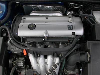

Master0 Опубликовано 20 декабря, 2012 Жалоба Поделиться Опубликовано 20 декабря, 2012 На трубке №5 у меня есть это утолщение с проводами, как на фото - http://www.406coupeclub.org/images/Coupe/engine%202-2L.jpgЯ чего-то думал, что это датчик какой-нибудь по пути в заслонку Однако, тогда EW12J4 лучше продуман для зимней эксплуатации. На большинстве фоток двигателя в сети есть этот обогрев.Если бачек разборный, то может имеет смысл чистить его? Ссылка на комментарий Поделиться на другие сайты Поделиться
FORT Опубликовано 20 декабря, 2012 Жалоба Поделиться Опубликовано 20 декабря, 2012 На трубке №5 у меня есть это утолщение с проводами, как на фото - http://www.406coupec...gine%202-2L.jpg Я чего-то думал, что это датчик какой-нибудь по пути в заслонку Однако, тогда EW12J4 лучше продуман для зимней эксплуатации. На большинстве фоток двигателя в сети есть этот обогрев. Если бачек разборный, то может имеет смысл чистить его? Ну вот и разобрались!Да именно трубка номер 5 принадлежит к системе с подогревом.Ну а бачок этот маслоотделительный лепей мо и не чапать до весны.Или,если приспичит то после длительной поездки и в тёплом гараже! Ссылка на комментарий Поделиться на другие сайты Поделиться
Гость Jigar Опубликовано 21 декабря, 2012 Жалоба Поделиться Опубликовано 21 декабря, 2012 Ну вот и разобрались:)/>!Да именно трубка номер 5 принадлежит к системе с подогревом.Ну а бачок этот маслоотделительный лепей мо и не чапать до весны:)/>.Или,если приспичит то после длительной поездки и в тёплом гараже:)/>!Тока не понятно как он разбирается.Может кто в курсе ? Ссылка на комментарий Поделиться на другие сайты Поделиться
