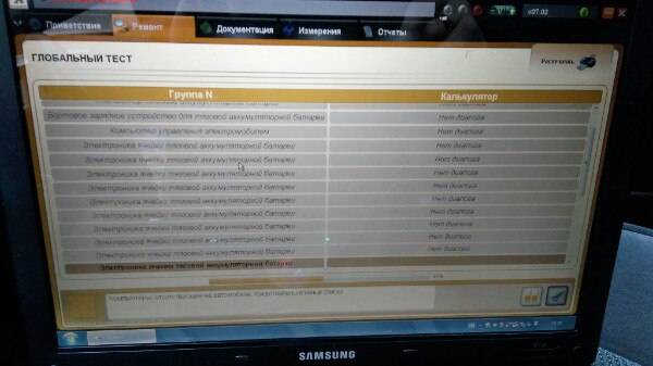

evgenii33 Опубликовано 30 марта, 2016 Жалоба Поделиться Опубликовано 30 марта, 2016 помогите пожалуйста разобраться с Лексией. Прикупил с китая данный сканер. Ревизия С. установил Diagbox без проблем. при подключении сканера к ноуту драйвера так же без проблем установились. При входе в diagbox сканер обновил ПО. Подключил к авто, выбрал автомобиль, запросил ввести VIN, ввёл. Вроде всё хорошо, появились пункты какие-то ...выбрал ремонт. И пошла искать блоки... но ничего не нашло...вот фото Ссылка на комментарий Поделиться на другие сайты Поделиться
Foblas Опубликовано 30 марта, 2016 Жалоба Поделиться Опубликовано 30 марта, 2016 вин должно опрелять - значит не видит машину. питание на диаг разъеме есть? Ссылка на комментарий Поделиться на другие сайты Поделиться
evgenii33 Опубликовано 30 марта, 2016 Жалоба Поделиться Опубликовано 30 марта, 2016 есть. когда отсоединяю разъём проподает связь с картой авто... подсоединяю появляется, но вручную ввожу вин код. я так понимаю, если бы была проблема в разъёме, то не включил бы глобальный тест всегда горит зелёный диод Ссылка на комментарий Поделиться на другие сайты Поделиться
патроль Опубликовано 30 марта, 2016 Жалоба Поделиться Опубликовано 30 марта, 2016 А что, глобальный тест интеллектуальный сервисный модуль определяет без неисправностей? Ссылка на комментарий Поделиться на другие сайты Поделиться
Модератор Citrin Опубликовано 30 марта, 2016 Модератор Жалоба Поделиться Опубликовано 30 марта, 2016 Все очень просто. ВИН не читает- не рабочий сканер. Ссылка на комментарий Поделиться на другие сайты Поделиться
