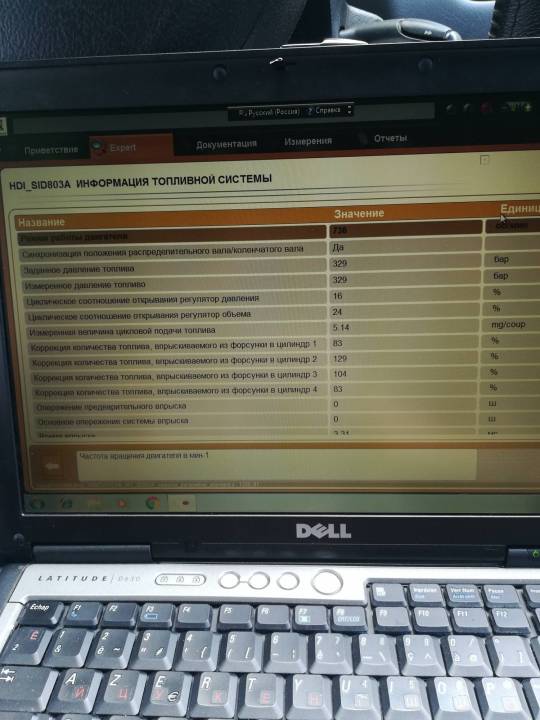

Igoist Опубликовано 25 июня, 2019 Жалоба Поделиться Опубликовано 25 июня, 2019 Подскажите как понимать такую работу форсунок. Ссылка на комментарий Поделиться на другие сайты Поделиться
Димыч. Опубликовано 25 июня, 2019 Жалоба Поделиться Опубликовано 25 июня, 2019 @Igoist в этой теме не обсуждаются вопросы по работе форсунок. Ссылка на комментарий Поделиться на другие сайты Поделиться
Igoist Опубликовано 25 июня, 2019 Жалоба Поделиться Опубликовано 25 июня, 2019 Ок Ссылка на комментарий Поделиться на другие сайты Поделиться
