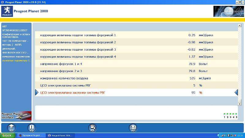

nikolja Опубликовано 17 июля, 2011 Жалоба Поделиться Опубликовано 17 июля, 2011 подскажите, у меня вопросы по двум последним строчкам: при нормальной работе на холостых эти 2 параметра меняются где-то от 30 до 60(приблизительно), при разгоне оба в 5 и через немного времени верхний начинает расти, а у меня бывает так как на скрине (т.е. растет нижний), а верхний бывает висит на 5 даже при холостых. на что грешить? и как расшифровывается ЦСО? Ссылка на комментарий Поделиться на другие сайты Поделиться
Модератор Citrin Опубликовано 18 июля, 2011 Модератор Жалоба Поделиться Опубликовано 18 июля, 2011 Степень Циклического Открытия клапана ЕГР. На холостых-приоткрыт(на горячую от 45 до 65%), на холодную, около 90%, во время разгона(для максимального содержания % кислорода во впускаемом воздухе )клапан ЕГР-закрыт.p.s. ща налетят и раскритикуют теорию Ссылка на комментарий Поделиться на другие сайты Поделиться

nikolja Опубликовано 18 июля, 2011 Жалоба Поделиться Опубликовано 18 июля, 2011 Степень Циклического Открытия клапана ЕГР. На холостых-приоткрыт(на горячую от 45 до 65%), на холодную, около 90%, во время разгона(для максимального содержания % кислорода во впускаемом воздухе )клапан ЕГР-закрыт.как правильно должен работать я разобрался, а вот почему иногда работает не так пока еще нет. Да,а какой является электроклапаном заслонки EGR? Ссылка на комментарий Поделиться на другие сайты Поделиться

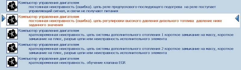

volvo92 Опубликовано 4 августа, 2011 Жалоба Поделиться Опубликовано 4 августа, 2011 Peugeot 407SW 1.6Hdi Fap Увидел вчера 5 ошибок, но все никак не могу понять, что за -"система дополнительного подогрева 1" -"система дополнительного подогрева 2" где искать к.з.? -как обучить клапан EGR? Вот скрин: Ссылка на комментарий Поделиться на другие сайты Поделиться
