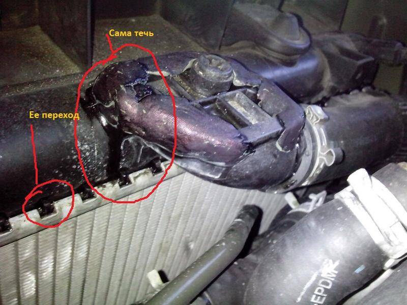

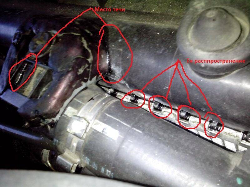

MEXXX Опубликовано 22 января, 2013 Жалоба Поделиться Опубликовано 22 января, 2013 Вообщем появилась течь в швах патрубков радиатора сверху, решили заделать холодной сваркой.Поездил с недели 2 начало уже выходить и из самой холодной сварки. Отсюда вопрос, на 2.7 на радиаторе, который когда открываешь капот сразу меняются ли пластмассовые элементы сверху?Какие можно использовать еще варианты устранения течи?Вот фото самой проблемы, фото снизу и другого бока Ссылка на комментарий Поделиться на другие сайты Поделиться
Модератор Citrin Опубликовано 22 января, 2013 Модератор Жалоба Поделиться Опубликовано 22 января, 2013 Течь устраняется новым радиатором. Ссылка на комментарий Поделиться на другие сайты Поделиться
Hottab Опубликовано 22 января, 2013 Жалоба Поделиться Опубликовано 22 января, 2013 ну если без дальнейшего гемороя, то только замена. Найти на разборке целый от 2.7 практически невозможно. От других двигателей не походит. Еще, если я не путаю, подходит от 407 с 2.7HDI. Проблема в том, что это приемный патрубок с термостата и в нем самое большое давление из всей системы. Использование всяких двухкомпонентных клеев праблематично тем, что они расчитаны до 100 градусов. Затем они становятся мягкими и теряют свое клеющее свойство. Если искать, то только высокотемпературные клеи. В свое время был такой найден на некрасова. Что за он уже не помню. Но вроде как помогло. Ссылка на комментарий Поделиться на другие сайты Поделиться
