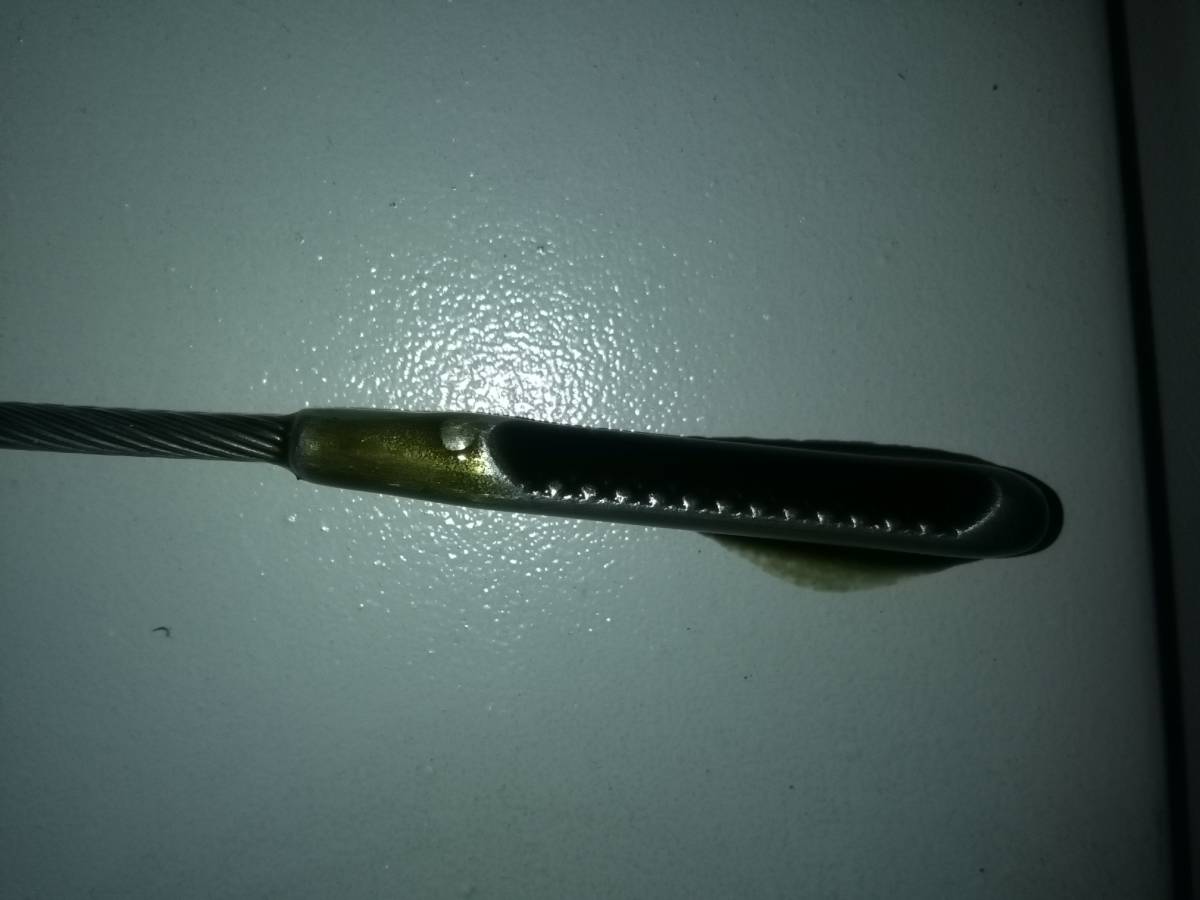

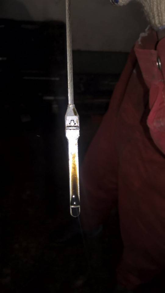

butthead Опубликовано 31 января, 2017 Жалоба Поделиться Опубликовано 31 января, 2017 вот такие щупы стоят с завода в c5x7 2.7HDi 08-09г.в., они позволяют лить до макс отметки 6л. это щуп с 407 2.7 06г.в., на макс отметке где то до 5.3. Один человек уверенно утверждает что он и вовсе 6.5 льёт до макса!!)) Ссылка на комментарий Поделиться на другие сайты Поделиться

butthead Опубликовано 1 февраля, 2017 Жалоба Поделиться Опубликовано 1 февраля, 2017 В 31.01.2017 в 23:10, Evgen_Avd сказал: @butthead для полноты понимания и информации скиньте лучше длины щупов, свой щуп тут видел каждый... честно сказать, не вижу в этом смысла, да и о размерах я уже говорил, разница в 15мм. т.е. на 700грамм а то и более. По фото щупы отличаются и скорее всего все рифлёные щупы не правильные (как на нижнем фото). 3 человека которые льют в свой мотор 6л. мне выслали фото щупов, все одинаковые, гладкие как на первом фото. Я для себя решил что буду стабильно лить минимум 6л. и вам всем того же советую. Ссылка на комментарий Поделиться на другие сайты Поделиться

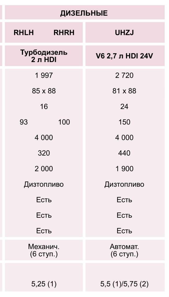

Димыч. Опубликовано 2 февраля, 2017 Жалоба Поделиться Опубликовано 2 февраля, 2017 15 мм это далеко не 700 грамм. Вся система под завязку 5,75 литра. И где вы набрали инфы о большем количестве, у Ровера? Там поддон другой формы если что. Лейте по инструкции! Lubilel 1 Ссылка на комментарий Поделиться на другие сайты Поделиться
Evgen_Avd Опубликовано 2 февраля, 2017 Жалоба Поделиться Опубликовано 2 февраля, 2017 9 часов назад, butthead сказал: честно сказать, не вижу в этом смысла, да и о размерах я уже говорил, разница в 15мм. т.е. на 700грамм а то и более. По фото щупы отличаются и скорее всего все рифлёные щупы не правильные (как на нижнем фото). 3 человека которые льют в свой мотор 6л. мне выслали фото щупов, все одинаковые, гладкие как на первом фото. Я для себя решил что буду стабильно лить минимум 6л. и вам всем того же советую. Нет уж. Ввели тут всех в заблуждением высосанной из пальца информацией, так будьте добры подитожить информацию, выложить реальные фото щупов и их размеры, с указанием года авто(тем более они у вас есть)...а мы уже решим дальше, есть ли смысл в этой инфе, или нет. Ссылка на комментарий Поделиться на другие сайты Поделиться
MEXXX Опубликовано 2 февраля, 2017 Жалоба Поделиться Опубликовано 2 февраля, 2017 Если Сиф при замене льет 5,5 , то зачем лить 6? и зачем мерять щупы я не пойму никак? если влили 5.5 и масло на середине (+-) то и следить надо за этим уровнем. Или я не о том? Ссылка на комментарий Поделиться на другие сайты Поделиться
butthead Опубликовано 2 февраля, 2017 Жалоба Поделиться Опубликовано 2 февраля, 2017 9 часов назад, Димыч. сказал: 15 мм это далеко не 700 грамм. Вся система под завязку 5,75 литра. И где вы набрали инфы о большем количестве, у Ровера? Там поддон другой формы если что. Лейте по инструкции! ровер вообще не причём, поддон там другой, и масла там 5.54л. Ссылка на комментарий Поделиться на другие сайты Поделиться

butthead Опубликовано 2 февраля, 2017 Жалоба Поделиться Опубликовано 2 февраля, 2017 2 часа назад, MEXXX сказал: Если Сиф при замене льет 5,5 , то зачем лить 6? и зачем мерять щупы я не пойму никак? если влили 5.5 и масло на середине (+-) то и следить надо за этим уровнем. Или я не о том? всё правильно, если 5.5 и на на середине +\- то щуп правильный, но в 2.7 лучше лить до максимума... Ссылка на комментарий Поделиться на другие сайты Поделиться
