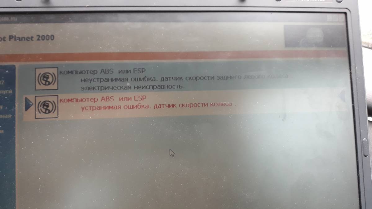

Simple Опубликовано 30 октября, 2017 Жалоба Поделиться Опубликовано 30 октября, 2017 Парни нужна помощь. Вообщем вылезла ошибка абс по заднему левому датчику. Вылезла после того как сильно текла обратка на задних цилиндрах. Проверил разъем под задним бампнром там никакого криминала нет, поменял датчик но результата 0. Там где текла обратка никаких разъемов не увидел. Может есть у кого нибудь советы куда посмотреть, где какие разъемы идут на задние датчики. Ошибка вылазит сразу после того как машину завел. Ссылка на комментарий Поделиться на другие сайты Поделиться
Модератор Citrin Опубликовано 30 октября, 2017 Модератор Жалоба Поделиться Опубликовано 30 октября, 2017 Какой разъем под задним бампером?? Ссылка на комментарий Поделиться на другие сайты Поделиться

Simple Опубликовано 31 октября, 2017 Жалоба Поделиться Опубликовано 31 октября, 2017 Там разъем который соеденяет задний жгут с центральным жгутом салона. Находится там где в до рестайлинге сервисный аккумулятор стоит. Сказали что с ним бывают косяки. Но там все как новое. Снимали сегодня фишку с блока абс. Там все в смазке и тоже никакого криминала нет. Не понимаю куда смотреть. По схемам под бамперами это единственное быстросъемное соединение на пути от блока к датчику. Получается что где то обрыв. Ссылка на комментарий Поделиться на другие сайты Поделиться

Сергий Опубликовано 31 октября, 2017 Жалоба Поделиться Опубликовано 31 октября, 2017 17 часов назад, Simple сказал: Парни нужна помощь. Вообщем вылезла ошибка абс по заднему левому датчику. Вылезла после того как сильно текла обратка на задних цилиндрах. Проверил разъем под задним бампнром там никакого криминала нет, поменял датчик но результата 0. Там где текла обратка никаких разъемов не увидел. Может есть у кого нибудь советы куда посмотреть, где какие разъемы идут на задние датчики. Ошибка вылазит сразу после того как машину завел. Под бампером датчик скорости не коммутируется. Разъём датчика скорости находится рядом с задним колесом. Как ты мог поменять датчик скорости, не видя где разъём? Ссылка на комментарий Поделиться на другие сайты Поделиться
