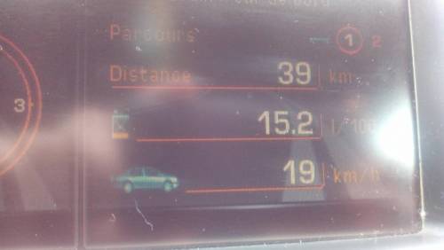

denzel1987 Опубликовано 18 февраля, 2018 Жалоба Поделиться Опубликовано 18 февраля, 2018 Нормальный ли это расход? Езда чисто город, завел минуту прогрел проехал километра 2 заглушил, и так в принципе все время. Машина почти не прогревалась до 80-90градусов. Ссылка на комментарий Поделиться на другие сайты Поделиться
punk2904 Опубликовано 18 февраля, 2018 Жалоба Поделиться Опубликовано 18 февраля, 2018 20 минут назад, denzel1987 сказал: Нормальный ли это расход? Езда чисто город, завел минуту прогрел проехал километра 2 заглушил, и так в принципе все время. Машина почти не прогревалась до 80-90градусов. В таком жестком режиме езды в принципе нормально. Ссылка на комментарий Поделиться на другие сайты Поделиться

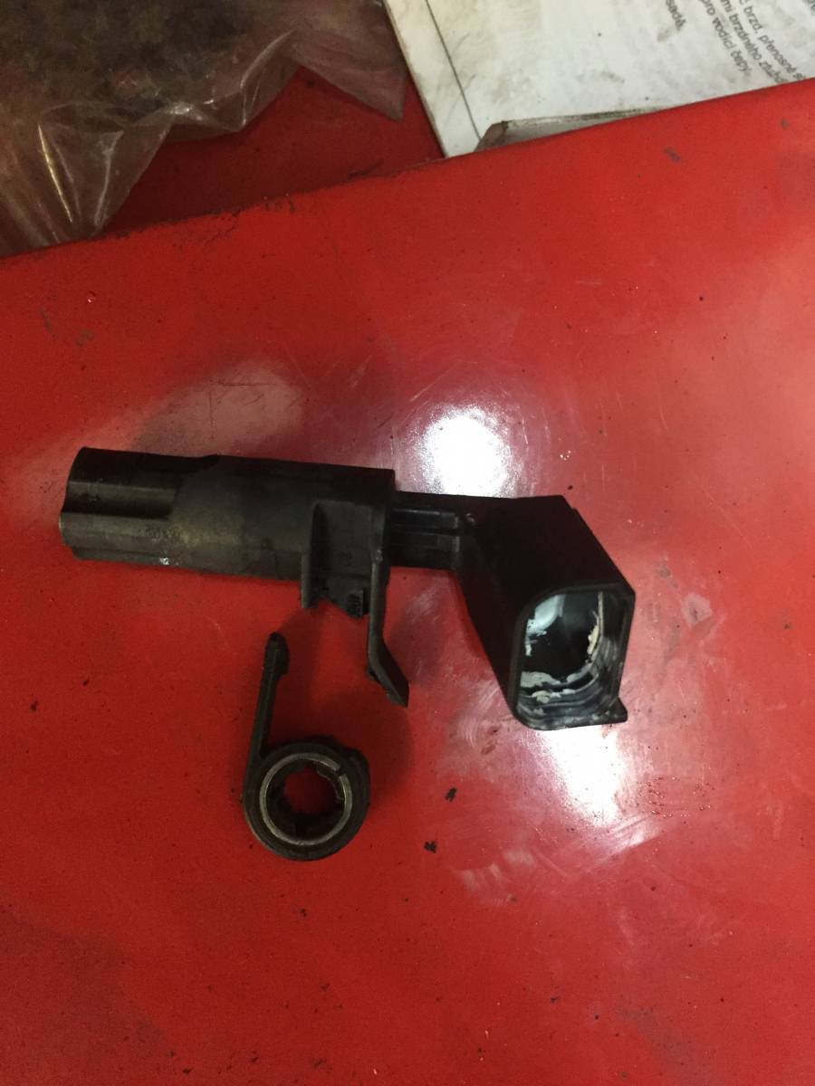

olegoch Опубликовано 20 февраля, 2018 Жалоба Поделиться Опубликовано 20 февраля, 2018 с утра не завелся, крутит но вспышек не дает. вот виновник , висел на проводах ошибки были р0341 и 0016. поменять его весьма трудоемко punk2904 1 Ссылка на комментарий Поделиться на другие сайты Поделиться
Сергий Опубликовано 20 февраля, 2018 Жалоба Поделиться Опубликовано 20 февраля, 2018 14 часов назад, olegoch сказал: ...вот виновник... А что это? Ссылка на комментарий Поделиться на другие сайты Поделиться
Димыч. Опубликовано 20 февраля, 2018 Жалоба Поделиться Опубликовано 20 февраля, 2018 Датчик распредвала. Ссылка на комментарий Поделиться на другие сайты Поделиться

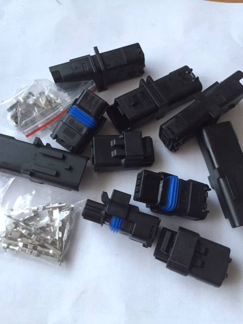

olegoch Опубликовано 22 февраля, 2018 Жалоба Поделиться Опубликовано 22 февраля, 2018 искал у себя на месте фишки 3пин , так у нас продается оригинал за дорого нашел на али( не реклама) искать по 3 Pin 211PL032S0049 211PC032S0049 Female Male Automotive Connector FCI Connector For PSA Peugeot Citroen Headlight Gearbox Plug может кто ищет Ссылка на комментарий Поделиться на другие сайты Поделиться

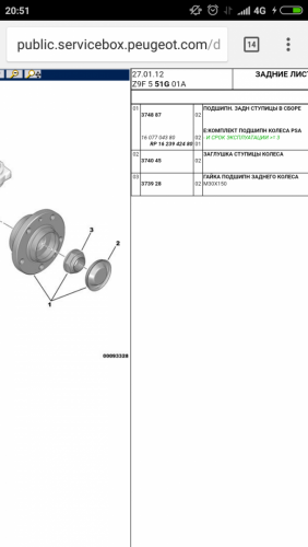

denzel1987 Опубликовано 8 марта, 2018 Жалоба Поделиться Опубликовано 8 марта, 2018 Загудел подшипник ступицы задний. Меняли ли кто? И продаётся отдельно ли подшипник или ступицу новую необходимо менять? Какой фирмы лучше брать? Может номер детали есть. Заранее спасибо. Ссылка на комментарий Поделиться на другие сайты Поделиться
punk2904 Опубликовано 8 марта, 2018 Жалоба Поделиться Опубликовано 8 марта, 2018 @denzel1987 в сборе. Номер на скрине ниже. Позиция № 1. Я бы брал подороже наверное (SKF например)... Ссылка на комментарий Поделиться на другие сайты Поделиться

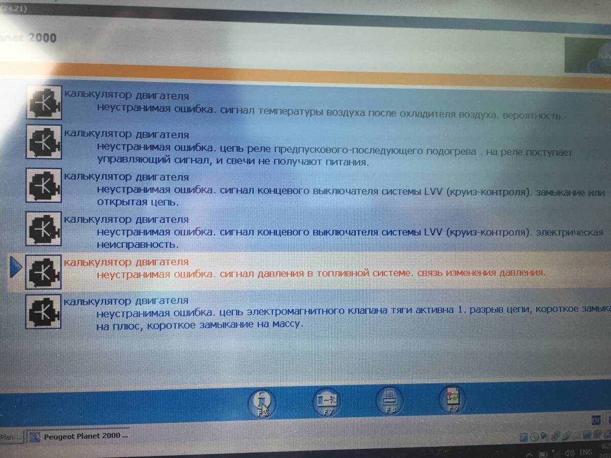

olegoch Опубликовано 9 марта, 2018 Жалоба Поделиться Опубликовано 9 марта, 2018 нужна помощь ошибка р1164 сигнал давления в топ.системе вчера проявилась следующем образом пропала мощность, загорелась надпись деполюшен фалаут, из под капота появился посторонний звук ,слабо идентифицируемый в городском шуме и при скидывания скорости появился стук или лязг хз как правильно описать похоже на лязг металлических шестерней-этот звук давно начал появляться при плавном торможении еле слышен был, но при вчерашней ошибки он был намного громче и у этого звука нет зависимости /постоянства кроме как при плавном торможении и то, это может быть не всегда Ссылка на комментарий Поделиться на другие сайты Поделиться

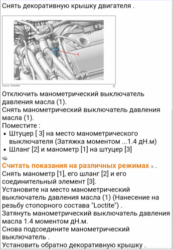

алексей 2112-ВН7 Опубликовано 19 марта, 2018 Жалоба Поделиться Опубликовано 19 марта, 2018 А у меня случилось всем известное горе. Теперь вопрос какое масло всё же залить. Все время ездил на ineo ecs 5w30. На лето думаю залить по гуще 5w40. И все же кто что льёт? И по коробке вопрос. Решил за одно поменять и фильтр в аисине. Может у кого то есть его каталожный номер? И как он там, сложно меняется? Ну и прикреплю фото красоты((( И на новом моторе хочется потереть давление. Так вот вопрос. Как и где это правильно сделать? Ссылка на комментарий Поделиться на другие сайты Поделиться
Димыч. Опубликовано 19 марта, 2018 Жалоба Поделиться Опубликовано 19 марта, 2018 14 минут назад, алексей 2112-ВН7 сказал: на новом моторе хочется потереть давление. Так вот вопрос. Как и где это правильно сделать? По инструкции) Ссылка на комментарий Поделиться на другие сайты Поделиться
алексей 2112-ВН7 Опубликовано 19 марта, 2018 Жалоба Поделиться Опубликовано 19 марта, 2018 Только что, Димыч. сказал: По инструкции) Спасибо. Не видел раньше такой картинки Ссылка на комментарий Поделиться на другие сайты Поделиться

butthead Опубликовано 19 марта, 2018 Жалоба Поделиться Опубликовано 19 марта, 2018 4 часа назад, алексей 2112-ВН7 сказал: Спасибо. Не видел раньше такой картинки при замере обязательно! должен быть прогрет мотор, ОЖ 90гр. масло 110, иначе слишком красивые и не верные цифры будут. Так же вязкость, состав масла и его пробег в моторе может влиять на показания Ссылка на комментарий Поделиться на другие сайты Поделиться
