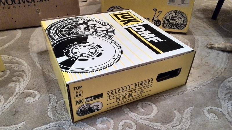

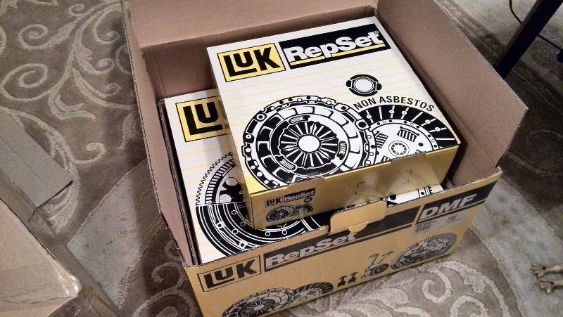

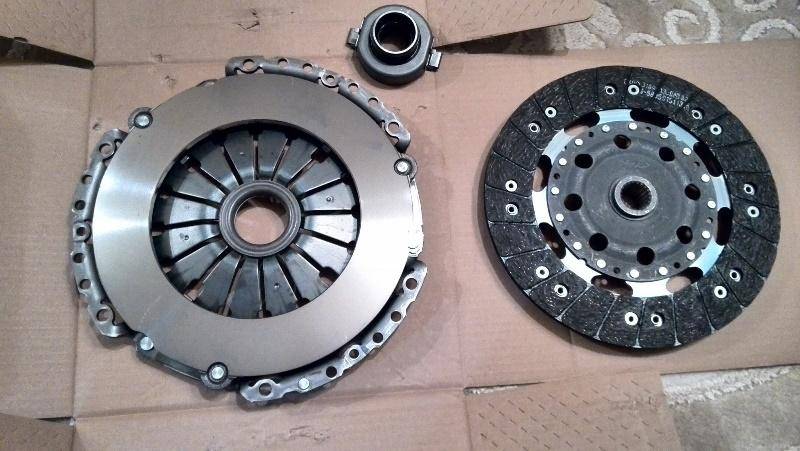

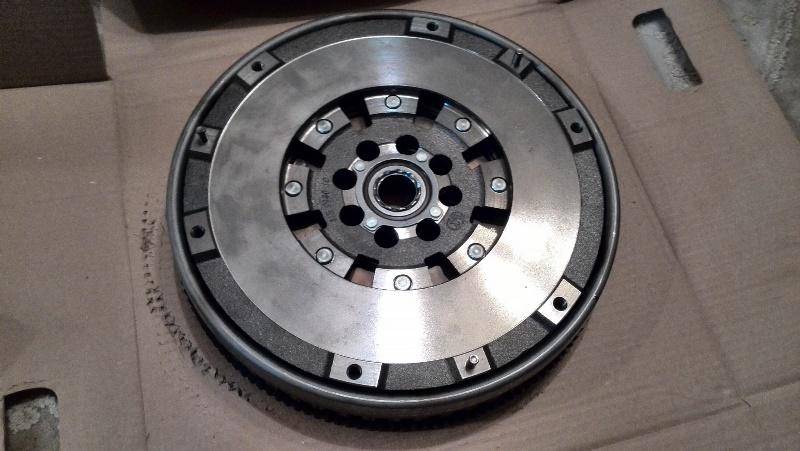

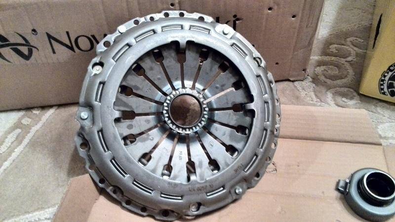

Sjarozha Опубликовано 31 октября, 2013 Жалоба Поделиться Опубликовано 31 октября, 2013 Наконец-то поменял маховик и сцепление, авто 406 2,2 hdi, вариант замены выбрал такой:- приобрел в Варшаве восстановленный двухмассовый маховик LUK ~ 230 у.е.;- новый комплект сцепления LUK ~ 155 у.е (1430000 р.)- работа по замене ~ 100 у.е.итого: 485 у.е.в ходе работы заменил масло в коробке, сальник полуоси, подшипник полуоси, за это с работой где-то 600 000 р.вопрос знатокам: на диске сцепления накладка стерлась почти до бороздок и на корзине все зубья целые, можно ли их будет использовать? Ссылка на комментарий Поделиться на другие сайты Поделиться
