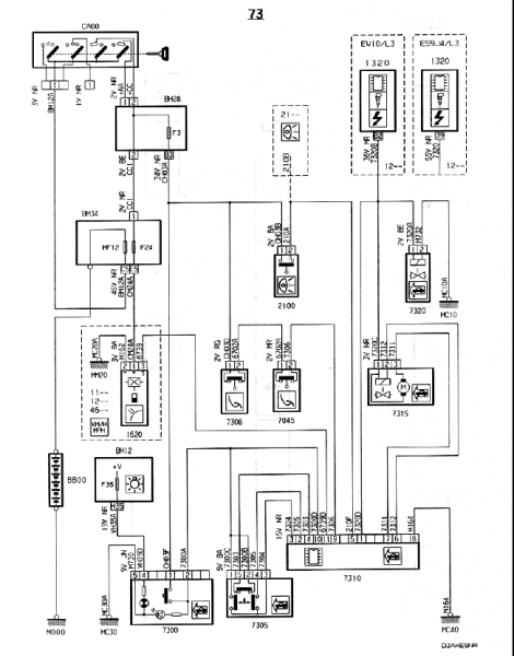

"можно пожалуйста схему."Схема для Вашего дизеля. В схеме ошибка. В 7300 (кнопка включения КК) контакты 1и 4 поменять местами их запитку. Проверьте на месте запитку 88-контактного разъема ЭБУ дв-ля. Концевик сцепления должен быть запитан, он участвует в управлении. Если запитаны и др. контакты, проверить чем. Возможно Вам повезло, и придется добавить и подключить недостающие детали. Остальное написано в данной теме выше.

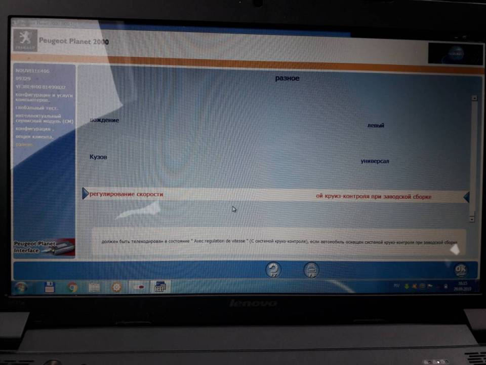

Совершенно не понятно, для чего эти скрины? ДАМ-число четырехзначное, без нуля. А все остальное какое отношение к активации круиз контроля? Я думаю дешевле это дело доверить спецам. А процесс активации был кем-то выложен на форуме.
По скринам видно, что не пункта активации КК, т. е. его нигде нет. Изменено пользователем kosiak85
иду следующим путем ECU configuration and services -> test by ECU -> Built-in systems interface (BSI) -> configuration -> следующие пункты отсутствуют customer options -> miscellaneousпараметр - Presence of the cruise control/ - with cruise control active.
