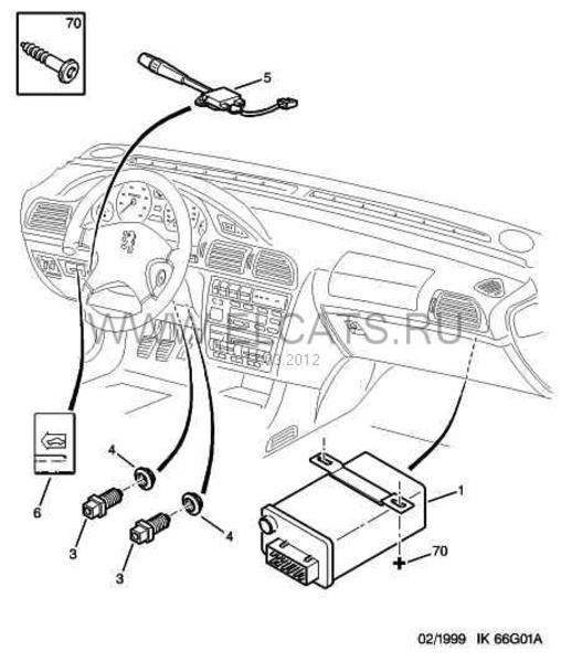

armageddec Опубликовано 17 марта, 2012 Жалоба Поделиться Опубликовано 17 марта, 2012 (изменено) 406 1.8 16v 2003 VF38E6FZA81566889прочитал все 7 страниц!!! остались вопросы: 1. почти в самом начале переключились на случай для электронной педали, а про тросик забыли. Как выглядят все приблуды, которые надо установить для педали с тросиком? Хотелось бы описание всех манипуляций (желательно с фото установленных элементов). 2. если кто заморачивался с такой ситуацией - прошу помощи и кураторства 3. как все-таки быть с кнопкой на мультиплексе? заодно прошу пробить по ВИНу моего льва по текущей теме на предмет возможности установки круиза вообще заранее благодарен! Изменено 17 марта, 2012 пользователем armageddec Ссылка на комментарий Поделиться на другие сайты Поделиться

Filippy Опубликовано 20 марта, 2012 Жалоба Поделиться Опубликовано 20 марта, 2012 Решил, что педаль с тросиком, потому как тросик идет именно к дросселю. Мне просто казалось, что на мультиплексах у всех педаль электронная, видимо ошибся... Еще вскрылось обстоятельство, что мозгов под бардачком нет, может на мультиплексе они не нужны там? или еще где посмотреть? Так же выяснилось, что концевик на тормозе один. Возник вопрос: нельзя ли врезаться в этот единственный концевик (и проблема с неодновременным срабатыванием не возникнет)? Мозгов отдельно, по крайней мере у меня, на машине 2002 г.в. и с мультиплексом не было. По идее все должно быть зашито либо в BSI либо в ECU, а скорее всего и там и там, по крайней мере активируется круиз в двух местах. По поводу концевиков, они разные, который стоит - нормально замкнутый, которого не хватает - нормально разомкнутый. И идут сигналы в разные места. Правый - в BSI, левый - на ECU (комп двигателя). Еще раз повторюсь, что у меня так. У вас может отличаться... Ссылка на комментарий Поделиться на другие сайты Поделиться
Raptor Опубликовано 20 марта, 2012 Жалоба Поделиться Опубликовано 20 марта, 2012 1. если стоит механическая педаль газа, то или забываем про круиз штатными средствами, или достаем много денег и долго ищем запчасти на разборах (механический круиз большая редкость, а новье стоит вообще нереальных денег). ну или ставим комплект для круиза сторонныих производителей. обойдется примерно 150-200$ без установки. когда-то слышал про такой поярдок цен. как сейчас - не знаю. 2. да, да, даже на мультиплексе и даже на машине 2003г.в. (относится к 406). 3. блок под бардачком на твоей машине нужен. 4. в концевик врезаться можно, только толку - 0. даже на мультиплексе. машина умная и так просто ее не надуриш. провод тянуть придется. 5. КК можно поставить и на велосипед, только согласен ли кто-то за это заплатить? 6. именно на твою машину (406 1.8 16v 2003 VF38E6FZA81566889) как его поставить пока не совсем понятно. с наскока пока не получилось найти электрическую схему. у меня есть еще более сумасшедшие идеи подумываю как бы поставить ESP тебе рассказать, почему ты ЕСП не поставиш? Ссылка на комментарий Поделиться на другие сайты Поделиться
armageddec Опубликовано 20 марта, 2012 Жалоба Поделиться Опубликовано 20 марта, 2012 (изменено) 6. именно на твою машину (406 1.8 16v 2003 VF38E6FZA81566889) как его поставить пока не совсем понятно. с наскока пока не получилось найти электрическую схему. если удастся найти электрическую схему на мою машину, буду весьма благодарен за перечень необходимых комплектующих для установки КК По поводу концевиков, они разные, который стоит - нормально замкнутый, которого не хватает - нормально разомкнутый. И идут сигналы в разные места. Правый - в BSI, левый - на ECU (комп двигателя). просто ранее говорилось о том, что концевик может быть и один, главное, чтоб к нему шло 4 провода... поэтому появилась такая мысля и еще вопрос не совсем по теме: что известно об установке климат-контроля вместо обычного кондиционера? Изменено 20 марта, 2012 пользователем armageddec Ссылка на комментарий Поделиться на другие сайты Поделиться
Raptor Опубликовано 20 марта, 2012 Жалоба Поделиться Опубликовано 20 марта, 2012 Professor по этому поводу (клима замест кондея) может много рассказать. он себе так делал. но это не в этой теме обсуждается. если удастся найти электрическую схему на мою машину, буду весьма благодарен за перечень необходимых комплектующих для установки ККты для начала, можешь начинать искать вакуумное исполнительное устройство. оно тебе 100% понадобится, т.к. управление дроссельной заслонкой идет с его помощью. (оно вешается на тросик газа) Ссылка на комментарий Поделиться на другие сайты Поделиться

armageddec Опубликовано 21 марта, 2012 Жалоба Поделиться Опубликовано 21 марта, 2012 ты для начала, можешь начинать искать вакуумное исполнительное устройство. оно тебе 100% понадобится, т.к. управление дроссельной заслонкой идет с его помощью. (оно вешается на тросик газа) хочу искать сразу все параллельно. вот еще вопросы: блок управления КК для электронной педали и для тросика одинаковый? и в каждом ли BSI можно активировать КК (просто у меня никакой подготовки под КК (кроме места под рычаг управления на руле) нету)? Ссылка на комментарий Поделиться на другие сайты Поделиться
Raptor Опубликовано 21 марта, 2012 Жалоба Поделиться Опубликовано 21 марта, 2012 для электронной педали никакой блок управления КК не нужет. все делает ECU, а в мультиплексах и BSI. а вот на мехмнической педали надо этот блок утеоретически можно включить в любом BSI. практически - надо тыкать. и искать схему "состыковки" BSI с мозгами круиза. Ссылка на комментарий Поделиться на другие сайты Поделиться
armageddec Опубликовано 21 марта, 2012 Жалоба Поделиться Опубликовано 21 марта, 2012 кстати, а мультиплекс от немультиплекса отличается только кнопкой и переключателем? можно ли искать остальное с дорестайла, например? Ссылка на комментарий Поделиться на другие сайты Поделиться

Raptor Опубликовано 10 апреля, 2012 Жалоба Поделиться Опубликовано 10 апреля, 2012 значит так. в 406 99-01 годов можно поставить кочергу от 607 дорестайла, предварительно ее перепаяв. однако, чтобы все функции работали, необходимо добавить реле. оно легко встаивается и не мешает. его работа практически незаметна. Ссылка на комментарий Поделиться на другие сайты Поделиться
