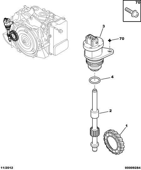

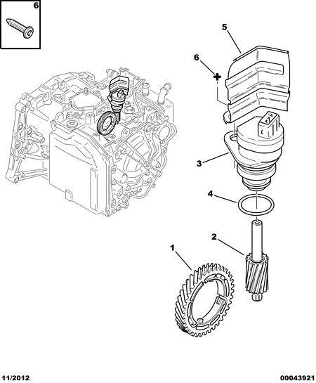

Спидометр и одометр завязаны на датчик скорости. Маленький нюанс. Может быть изношена и втулка привода на валу. Дело копеешное . но надо снимать полуось.

Датчик скорости в коробке. Пропаяй и будет тебе счасьте.Или новый купи от 30у.е.

Датчик привода спидометра? Который на коробке?

У меня датчик умирал несколько лет, бывало мог работать пол года, а бывало отключался при каждой поездке. Надоело это всё - поменял и забыл про проблему.
