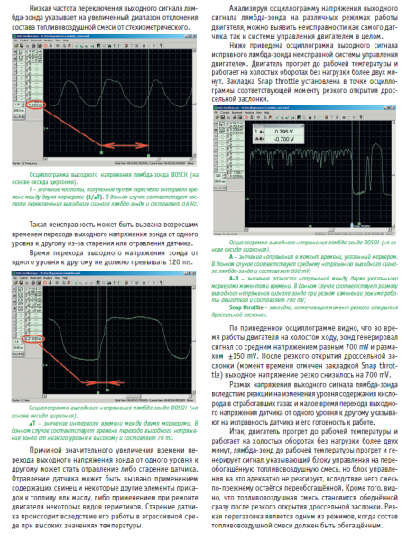

Александр_ Опубликовано 20 июня, 2013 Жалоба Поделиться Опубликовано 20 июня, 2013 Вот документ где все разжевано. Без осциллографа сделать заключение о неисправности этого датчика весьма сложно. В доке ясно указано что переключение из одного состояния в другое должно быть не более 120мС, любопытно как вы это обычными тестерами меряете Ссылка на комментарий Поделиться на другие сайты Поделиться
Troll Опубликовано 20 июня, 2013 Жалоба Поделиться Опубликовано 20 июня, 2013 .. переключение из одного состояния в другое должно быть не более 120мС, любопытно как вы это обычными тестерами меряете ... Тестером измеряю, когда испытываю газовой горелкой. Там скорость - мизерная. А на автосе - конечно: - осцилл - сканнер - на очень худой конец , 10-разрядный светодиодный индикатор на мелкосхеме за 3 копейки ... Ссылка на комментарий Поделиться на другие сайты Поделиться
